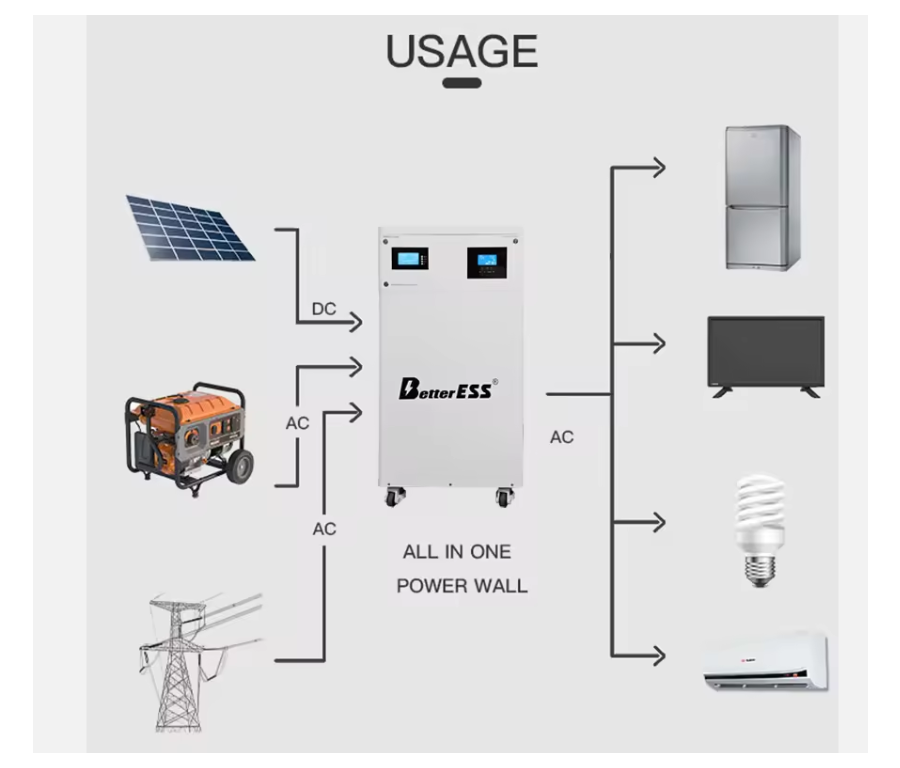

Pytanie amatorskie trochę z innej beczki. Gdybym chciał zrobić zasilanie pompy ciepła z PV, z magazynem energii, ale tak żeby była zasilana tylko PC a nie reszta sieci elektrycznej w domu, to jaki inwerter należało by wybrać? No i gdy akumulatory puste to powinien przełączyć PC na zasilanie z sieci 230v. Trójfazowy bo PC wymaga 3 faz. Jesteście w stanie mnie naprowadzić na odpowiednie urządzenia?

Czy urządzenie ma być certyfikowane czy bez ,to ma być typowy off-grid  bez sieci  czy jakaś hybryda . Jak duży ma być magazyn energii . Jak magazyn energii  zrobi się pusty to falownik sam przełącza się np na sieć pod warunkiem ze podłączymy mu zasilanie z sieci wtedy to my decydujemy o progu napięciowym magazynu energii. Popularny i niby z certyfikatem to Deye jest sporo w sieci o tych modelach  tańsze bez certyfikatu też można podłączyć do prądu ale wg przepisów nie możemy tymi modelami synchronizować sie z siecią  oddawać prądu do sieci, można je podłączyć do sieci w funkcji tzw UPS.
Właśnie o taki mi chodzi co nie próbuje oddawać energii do sieci, ale zapewnia zasilanie na wyjściu z automatycznym przełączeniem na sieciowe gdy akumulatory puste. Wtedy, jak rozumiem, energetyka nie ma nic do tego ani żadnych certyfikatów nie trzeba?

Ja cały czas czekam na coś, co po zaniku prądu w sieci, potrafi w sposób automatyczny galwanicznie odciąć się i generować zasilanie domu z paneli i magazynu. Na dzień dzisiejszy mam pomysł tylko na wstawienie Victrona, ale bardziej bym obstawał na jednym bloku, ogarniającym całość. To może nie jest najlepsze rozwiązanie, bo w razie awarii tracę wszelkie możliwości działania, ale w miarę proste w kontroli i nadzorowaniu.

@carinus może to wystarczy w jednej skrzynce wszystko na kółkach  16 kWh z wbudowanym falownikiem 5 kW 48V 51,2V 314Ah Bateria LiFePO4 All in One System Magazynowania energii słonecznej poza siecią.
Szukam raczej czegoś, co będzie też wysyłać prąd do sieci. Dopóki mam net-metering, muszę gromadzić prąd na zimę. Na razie jedyna opcja jaką rozważam, to wstawienie Victrona, który pozwala bez użycia fizycznego przełącznika, wachlować zasilaniem sieć-magazyn. Do tego trzeba mieć falownik PV pracujący w systemie wyspowym.

Mam Sofara hybrydowego, przełącznik agregat sieć i po zaniku zasilania przełącznik przełącza na off-grid. Jest na tyle szybki, że wrażliwe urządzenia sie nie restartują, choć do NAS`a i sprzętu  sieciowego mam jeszcze inne awaryjne zasilanie.
Mam jeszcze "strażaka wyłącznik" który odłącza panele po zaniku w sieci zasilania (wymóg instalacji) i tego też mogę obejść, ale muszę to już zrobić ręcznie
Czyli na co dzień "ciągnę" prąd z sieci i jest uzupełniany przez magazyn, jak brak jest zasilania przełącza sie wszystko na wyjście LOAD falownika i cały "prąd' idzie przez falownik. Pozostaje ograniczenie 3,3kW na fazę, stąd ten przełącznik agregat sieć, żeby przy normalnym zasilaniu z sieci mogę pobierać większą moc.

Ale to co ty chcesz to zrobi każdy najtańszy easun czy anenji w milisekundzie przełączy na sieć jak zabraknie w magazynie a raczej jak falownik uwidzi niskie napięcie magazynu bo mało się o tym mówi ale to nie magazyn ma się odcinać tylko falownik ma to robić ,ustawiasz napięciowo i w milisekundach przełącza na bajpas, ale one są przeważnie 1 fazowe a pchanie się w 3 szutki to i straty rosną , ty chcesz tez oddawać do sieci więc easuny,anenji odpadają więc pozostaje ci deye lub ten hoymlies bo ma 4 mppt i 10 kw-towy możesz dopakować nawet 20-toma kilowatami paneli jak masz taką wyobraźnię . wysyła ładuje i zniego korzystasz a po spadku napięcia mag przełącza na sieć i nie trzeba żadnego ATS-a.
Berti, tylko żeby zrobić z falownika i aku UPS`a na cały dom, to trzeba puścić wszystko przez falownik. Tutaj jest problem z poborem maksymalnym prądu na fazę.
