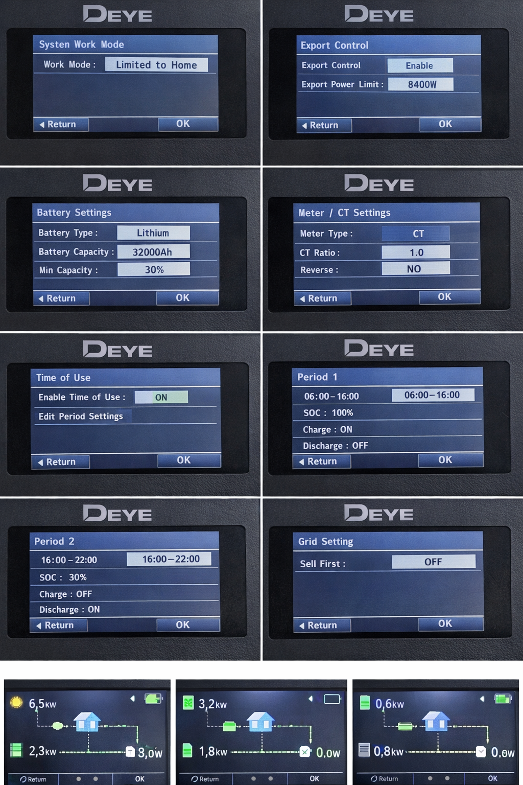

Mam i czytam ale nie działa tak jak trzeba , nie wiem czy wiesz ale ten falownik na 10 sposobów można używać ,tam nie ma jeden opcji ,nawet na wejściu agregatu możesz swój ongridowy czy ofgridowy falownik podpiąć ale ogarnij to potem.
Mam po polsku ale jest kilka spraw nie jasnych np CT-ki czy licznik i jaki licznik dodatkowy tu jest galimatias no i robię to trochę na partyzanta dlatego że nie podłączyłem jeszcze magazynu ,mam czas aż tak mnie nie ciśnie, żałuję że to nie hoymilis

@berti Może IA zapytać o ustawienia pod twoje potrzeby
Dobra — jedziemy konkretnie, krok po kroku po menu DEYE, bez teorii 👍
Skupię się dokładnie na Twoim celu:
✔ PV zasila dom
✔ nadwyżka ładuje baterię
✔ eksport max 8,4 kW
❌ brak oddawania z baterii do sieci (szczególnie w nocy)
🔧 KROK 1: Tryb pracy (najważniejsze)
Na ekranie falownika:
👉 Setting → System Work Mode
Ustaw:
Work Mode → Limited to Home
🔴 NIE ustawiaj:
Selling First (bo odda baterię do sieci)
Zero Export (bo całkiem zablokujesz eksport)
⚡ KROK 2: Ograniczenie eksportu
👉 Setting → Export Control
Ustaw:
Export Power Limit → 8400 W
Export Control → Enable
📌 jeśli masz licznik/CT:
Meter Type → CT / Smart Meter (zgodnie z tym co masz)
🔌 KROK 3: Sprawdzenie CT (MEGA ważne)
👉 Setting → Meter / CT
CT direction → poprawny kierunek
👉 test:
włącz duże zużycie w domu (np. czajnik)
jeśli pokazuje eksport zamiast import → odwróć CT (lub zmień „reverse”)
📌 to jest powód 90% problemów typu:
„wysyła dziwne piki do sieci”
🔋 KROK 4: Bateria – podstawy
👉 Setting → Battery
Ustaw:
Battery Type → Lithium (jeśli masz LiFePO4)
Capacity → 32 kWh (lub realna)
Min SOC → 25–30%
👉 to zabezpiecza:
żeby nie wyssał baterii do zera
żeby nie kombinował z oddawaniem
⏱️ KROK 5: Time Of Use (TOU) – KLUCZ
👉 Setting → Time Of Use
Włącz:
✅ Enable Time Of Use
Ustaw 3 strefy (przykład sprawdzony):
☀️ 1. DZIEŃ (ładowanie + praca PV)
06:00 – 16:00 SOC: 100% Charge: ON Discharge: OFF
👉 ładuje baterię z PV
🌆 2. WIECZÓR (zużycie z baterii)
16:00 – 22:00 SOC: 30% Charge: OFF Discharge: ON
👉 dom jedzie z baterii
🌙 3. NOC (blokada oddawania)
22:00 – 06:00 SOC: 30–40% Charge: OFF Discharge: OFF
👉 🔴 NAJWAŻNIEJSZE:
brak rozładowania
brak wysyłania do sieci
⚠️ KROK 6: Wyłącz rzeczy które psują system
👉 Advanced / Battery / Grid settings
Sprawdź i ustaw:
❌ Sell First → OFF
❌ Force Discharge → OFF
❌ Grid Peak Shaving → OFF (na start)
🔌 KROK 7: Porty (żebyś miał pewność)
GRID → sieć (OK)
LOAD → tylko jeśli masz backup
GEN → NIE używasz (zostaw)
🧪 KROK 8: Test (bardzo ważny)
Test 1 – dzień:
PV produkuje
dom bierze
bateria się ładuje
eksport max 8.4 kW
Test 2 – wieczór:
brak PV
brak eksportu
Test 3 – noc:
SOC stoi np. 30%
dom bierze z sieci
🔥 Jeśli coś pójdzie nie tak
❗ oddaje w nocy:
→ masz włączone discharge w TOU
❗ piki do sieci:
→ CT odwrotnie
❗ ładuje z sieci:
→ charge z grid ON (wyłącz)
🧠 Ważna uwaga (praktyczna)
DEYE:
reaguje z opóźnieniem (1–3 sek)
ma mikro-piki eksportu → normalne
👍 Podsumowanie Twojej konfiguracji
Masz dobrze dobrany sprzęt — serio:
DEYE 12kW + 32 kWh → bardzo stabilny setup
spokojnie ogarnie:
autokonsumpcję
limit eksportu
brak oddawania nocą
marcus zaraz to sprawdzę ale bez podłączonej bateri chyba mi to nie zadziała ale kto wie.
Zadziałało ale nie uwierzysz o co chodziło, w zakładce grid setting są opcje phase type 0/120/240 oraz 0/240/120 to mierzy kierunki faz czego w instrukcji kompletnie nie wzmianki i zadziałało
Edytowane przez berti
Ja nie biorę za to odpowiedzialności bo to robota IA
marcus to chyba z jakiejś starszej wersji w mojej nie ma takich okienek ale po zmianie tych faz zaskoczyło
No tak wygenerowało musiałbyś tu wkleić zdjęcia z twojego menu po kolei okienka to konkretnie do każdego zdjęcia z menu dało by się wygenerować gotowe obrazowe ustawienia zresztą sam też możesz to sobie obrobić w IA.
