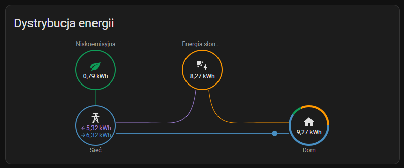

Bryndza straszna od listopada ciężkie chmury powoli dostać idzie dołka a co dopiero fotovoltaika ,magazyn pusty od 1,5 tygodnia a widoków na słońce nie ma ,paskudna ta zima ,w zeszłym roku słońce waliło co kilka dni ,kicha.
Ja mam z 2,2 kWp 10 kWh na plus od sylwestera 😞 Magazyn ledwo przy zycju utrzymawa.Ciemnota,mlga....
Mój ma jeszcze:
do 22.00 wystarczy
Edytowane przez o6483256
A u mnie dzionek zamyka się bardzo optymistycznie.
