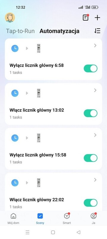

W zimie PV produkuje tyle co nic, więc będąc w taryfie G12R, podczas strefy dziennej korzystam z magazynu. Podczas strefy nocnej korzystam z sieci i w nocy ładuję magazyn (falownik ustawiony na tryb "ładuj z sieci jak nie ma słońca".
W lato praktycznie cały czas sieć jest odłączona i całość opiera się tylko na PV i magazynie. Dodatkowo dochodzi grzanie CWU. Grzałka jest włączana/wyłączana czasówką. Ponadto, jak pojawi się pobór prądu przez resztę domu większy niż 450W, grzałka jest odłączana. Jak pobór zmaleje poniżej 400W, grzałka jest włączana ponownie. Woda jest grzana do 66,6 stopni (termostat elektroniczny), więc po podmieszaniu z zimną jest jej więcej. Magazyn jest ładowany ze słońca.
W okresach przejściowych (wiosna, jesień), CWU jest grzane od kotła CO (bo i tak sezon grzewczy trwa), a całość prądu z PV zasila dom i ładuje magazyn. Jeżeli jest potrzeba, przełączam się na sieć i magazyn jest doładowywany w nocy. Na sieć przełączam się tylko w strefie nocnej.

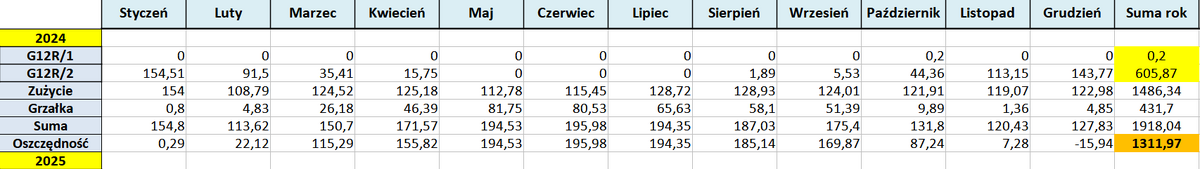

Zużycie za zeszły rok (2024) mam 1918kWh, z czego pobrane z sieci 605kWh. I ta wartość to kWh pobrane tylko w strefie nocnej. Na chwilę obecną jej koszt to 0,598zł/kWh wraz z opłatami "przesyłowymi" (wszystkie opłaty z kosztem od pobranych kWh), ale bez opłat stałych (wszystkie z opłatami za mc). Zawarte w tym jest również ładowanie magazynu. Za cały rok zapłaciłem 363zł za pobrany prąd oraz 340zł opłat stałych.
To moje zużycia za zeszły rok.
Legenda.
G12R/1 - strefa dzienna, G12R/2- strefa nocna, Zużycie - pobór kWh przez dom (bez CWU), Grzałka - Grzanie CWU prądem (listopad i grudzień to nie grzałka, tylko coś innego wpięte zamiast grzałki), Suma - zużycie domu  razem z CWU, Oszczędność - Za ile kWh nie musiałem zapłacić dzięki PV.
Widać tu, czy PV i magazyn jest opłacalne czy nie. Sami oceńcie.
Prosumentem nie jestem i nie chcę nim być. Koszt instalacji to 10tys.zł. Część paneli ma już 8 lat i grzała CWU, część ma 3 lata, magazyn mam 2 lata.

Super i gratulacje.
A napisz w tabelce nie kwoty tylko kilowatogodziny będą bardziej wiarygodne. Napisz czy mieszkasz sam?
Przepraszam za swoją dociekliwość ale do porównania wszystkim się takie informacje przydadzą.
Pozdrawiam wszystkich z nowy rokiem. YARO
@YaroXylen W tabelce są kWh...
Mieszkamy we 2 osoby.

Automatyka od przełączania sieci.
