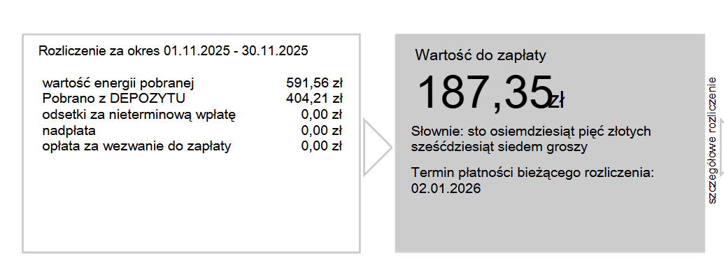

Nie rozumiesz, tego jak to działa.
Jeżeli sprzedajesz do sieci prąd, otrzymujesz za to wynagrodzenie. Potem to wynagrodzenie służy do "minusowania" rachunku za prąd
Z depozytu złotówek pobrano mi 404,21zł
Niech ktoś wklei swój rachunek, to wytłumaczę jak działa "magazyn w zł"

1 godzinę temu, o6483256 napisał(a):
Zacznijmy od tego, że w nowym systemie nie operujesz magazynem kWh, tylko magazynem "złotówek"
Nie ważne ile wyeksportowałeś do sieci, ważne ile masz pieniędzy na wirtualnym koncie.
Zwrot 20% z tego co dostałeś otrzymujesz po 13 miesiącach. Miałeś w styczniu 2025r 250zł na koncie odliczyli Ci od rachunku styczniowego 2026r 150zł, zostało Ci 100zł dostaniesz w lutym 20zł na konto.
Byłoby łatwiej jakbyś wkleił swój rachunek (zamazując wrażliwe dane), to bym Ci opisał dokładnie co i jak.

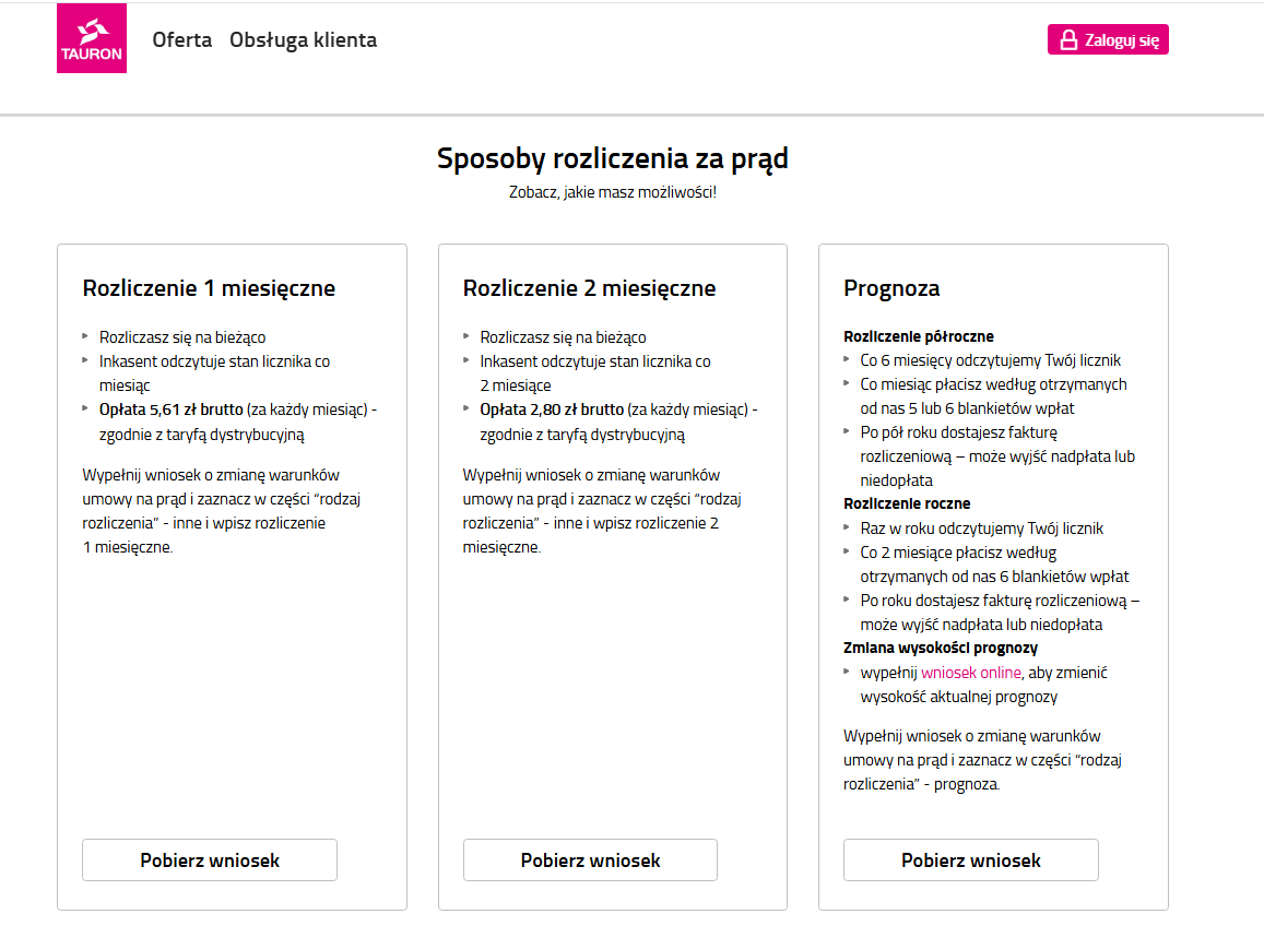

Sprawdz  czy rachunki co miesięczne nie wygenerują większych opłat dodatkowch .
Nie wygląda na to, bo wszystko liczą na zbiorczym x12 miesięcy
Berti, zadzwoń do nich i zapytaj, jak oni będą Cie rozliczać jak masz licznik, ze zdalnym odczytem:
8 godzin temu, o6483256 napisał(a):
Słuchaj jeszcze pytanie, Ty korzystasz z dwóch stref, czyli masz taryfę z różnymi cenami prądu w różnych godzinach tak?
EDIT Chyba z jednej jednak korzystasz, dobrze myślę?
Nie ,mam tylko G11 zwykła taryfa.
Zadzwoń do tych monopolistów i zapytaj, czy jak masz licznik zdalnego odczytu, to te 5,61 brutto jako opłata za odczyt tez Cię obowiązuje w przypadku zmiany na rozliczanie miesieczne?
To co masz w tej chwili woła o "pomstę do nieba", przecież to jedno wielki g... z absurdalną prognozą.
Płacisz im ryczałt, a oni Ci na koniec roku łaskawie robią korektę 😁
Edytowane przez o6483256
Ale tam się nic nie zgadza bo mają zdalny licznik a akies dziwne liczby im wychodzą mam pobrane od 1 kwietnia 2025 - dziś 2382,5 kwh a oddane 7140,9kwh , jak oni to teraz rozliczą to sam nie wiem ,wiem że trzeba przejść na miesięczne rozliczenie plus taryfa G12 może coś z tego pójdzie zrozumieć.
7140,9kWh masz oddane, ale to Cię nie obchodzi, obchodzi Cię to ile pieniędzy Ci za to zapłacili 👍
Te pieniądze pokrywają potem część rachunku za prąd tak jak wkleiłem dla przykładu.
Energa przedstawia to super w porównaniu do Taurona:
Co do twojego rachunku, mimo wszystko nawet za to trochę ponad 5zł miesięcznie wolałbym rozliczenie miesięczne, zamiast zaliczkowe, tak jak Ty masz.
