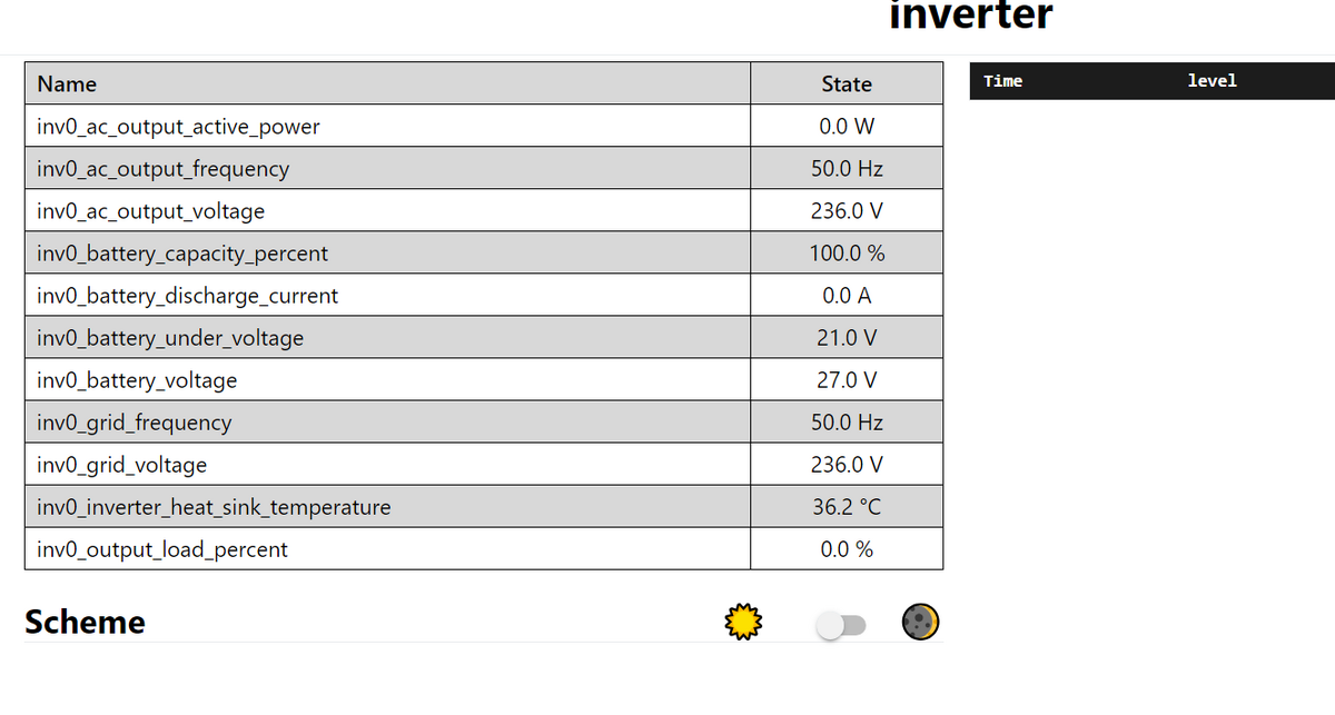

Faktycznie w prymitywnym systemie chałupniczym z budżetowym inverterem hybrydowym (made in aliexpress 😁) to sie sprawdzi idealnie i nie ma co kombinować ze skomplikowaną automatyką.
Dokładnie tak. Ten super tani chińczyk ma super proste sterowanie po porcie szeregowym.
To akurat mój który robi za UPS`a
Druga sprawa, że ma mnóstwo ułomności, ale jak to mówią cena czyni cuda.
