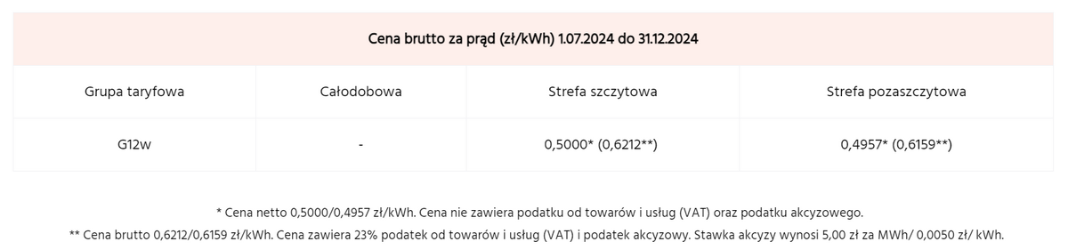

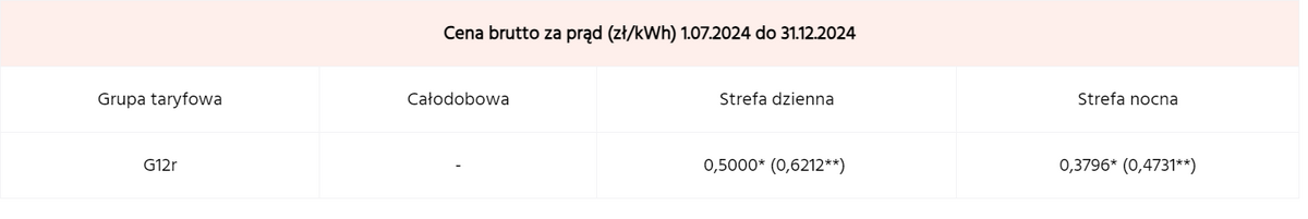

I czy watro przejść na G12 z magazynem.

+ przesył w dziennej 0,28 netto w dziennej i 0,05 w nocnej
Edytowane przez o6483256
chodziło mi o różnice pomiędzy całkowitą ceną w G12w i G12R.
Policzyłem u mnie i wychodzi w nocnej 0,665zł vs 0,727 w G12W.
Muszę to dokładnie przeanalizować czy jest sens zmieniać.
g12r 0,96 i 0,53
g12w 0,96 i 0,67
Ceny brutto z przesyłem
