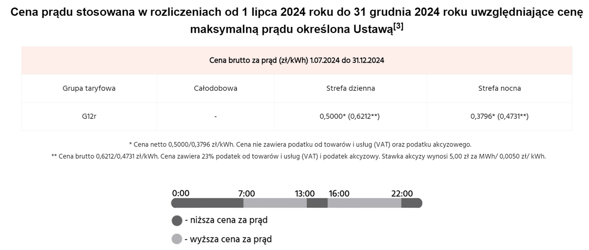

@o6483256 poniżej zrzut ekranu z taryfy Energa-Operator. Do tego trzeba jeszcze doliczyć opłatę jakościową (0,0314 zł netto/kWh) oraz kogeneracyjną (0,00618 zł netto/kWh).
Edytowane przez h3nio
To są ceny przesyłu od 1.07 rozumiem 👍
Jeżeli tak to nie uwzględniłem wzrostu kosztów przesyłu z 028 na 0,36zł, czyli koniec końców różnicą jest jeszcze większa.
Dziękuję 👍
