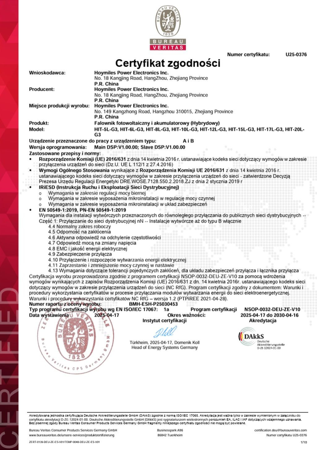

32 minuty temu, o6483256 napisał(a):
,,,, PS Takiego Deye to chyba da się już kupić bez problemu poniżej 6tyś
Falowników Deye także nie ma w wykazie certyfikatów, które powyżej udostępniłem.
Wykonałem dwa telefony i dostałem ten sam certyfikat, który posiadają falowniki Deye.
Udostępniam tylko pierwszą stronę (z dziesięciu), bo nie zapytałem o możliwość upowszechnienia informacji.
ps.
Znalazłem przed chwilą w sieci, więc teraz z czystym sumieniem mogę podlinkować.
źródło:
https://pvhurt.com.ua/wp-content/uploads/2025/11/HIT-5-20L-G3-SERIES_CERTIFICATE_PN-EN-50549-1.pdf
Edytowane przez Andrzej_M_
ps.
źródło:
Wychodzi z tego że mają ten certyfikat , ten volt polska ma pełny certyfikat na pl ,może nim się zainteresować hm ? w homylies znów 4 mppt kuszą . bez nerwowych ruchów tym razem bo z domu mnie małżonka wywali ale puki co nawet się nie kapuje co ja tam kombinuję 😁😄😃
