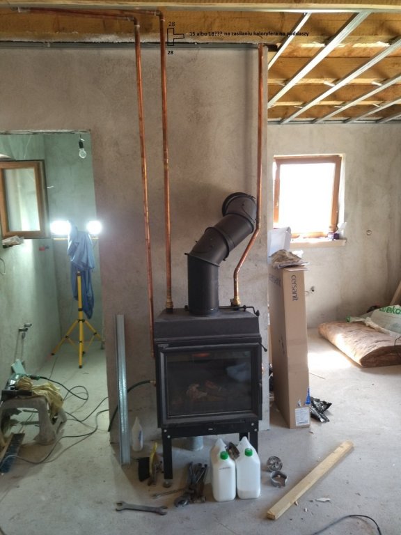

Mac65 wielkie dzięki za pomoc. Zrobiłem tak jak pisałem i dodatkowo zastosowałem Twoje rady. Grzejniki grzeją elegancko. Trochę przesadziłem z średnicą rur bo dałem fi 22 i później fi 18 ale takie miałem już kupione więc trudno. Teraz muszę tylko poeksperymentować z poziomem otwarcia zaworów na grzejnikach. Jeszcze raz dzięki, pozdrawiam.

Czyli w pion CU28 wpiąć trójnik 28/18/28 i tą średnicą dojść do trójnika rozdzielającego wodę na dwa grzejniki a stamtąd CU15? Czy lepiej to zrobić na rurach CU22 i CU18? Spadki będą zachowane. Od pionu do grzejników jest max 3-3,5m. W rurę zasilającą zamontować trójnik którym woda zostanie rozdzielona na dwa grzejniki, tak? I analogicznie zrobić z powrotem? Naczynie przelewowe jest wysoko, także to jest ok

Witam. potrzebuję dołożyć dwa małe kaloryfery w pomieszczeniu na poddaszu. Będą one usytuowane na z dwóch stron tej samej ścianki działowej. Układ otwarty, grawitacyjny. Czy na pionie zasilającym idącym do zasobnika na poddaszy mogę wstawić trójnik powiedzmy 28/18/28? Druga sprawa jak rozdzielić wodę na dwa kaloryfery? Trójnikiem czy podłączyć je szeregowo z zachowaniem różnicy poziomów?
