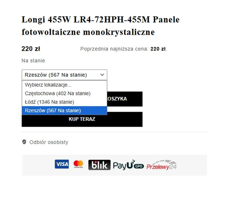

23 minuty temu, damiaszek napisał(a):
,,,, same "brak w magazynie"
https://axonpv.pl/produkt/pv-longi-455w-lr4-72hph-455m-panel-fotowoltaiczny/
Częstochowa  -  402 szt.
Łódź  -  1346 szt.
Rzeszów  -  567 szt.
ps.
Wstawiam rzut z ekranu, bo jutro rankiem oferta może być nieaktualna.

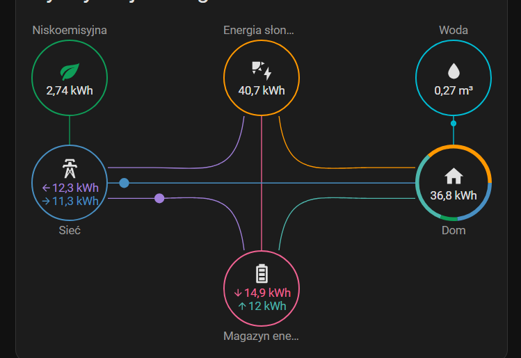

    Czekaj, bo muszę ogarnąć co tam Tauron Ci wydumał 😉   Widzę, że to rozlicznie z całego roku 1.04.2024 do 31.03.2025   Zużyłeś w przeciągu roku tyle: 3827kWh Twój depozyt
  • o6483256
    o6483256
    Jak pompa bierze 12-15kWh/doba to sobie można offgrid w marcu robić 👍
Druga doba jazda za darmochę czyli grzanie świecenie itp nie dość że darmocha to jeszcze oddane za dwie doby prawie 80kwh a magazyn też pełny oby tak do Sylwestra 😁
Dalej mam ciapkę w głowie z powodu wyboru falownika , w grę wchodzi DEYE 12kw lub HOYMILES 10kw obydwa hybrydowe obydwa podobno superowe jedynie ten drugi ma 4 stringi do podłączenia ech , chyba rzucę monetę.
No tak, ale pompa pobrała swoje, więc de facto miałeś pobór z sieci.
Ja wczorajsza doba 11kWh z sieci gdzie pompa pobrała 21kWh, a dom drugie tyle
Edytowane przez o6483256
Nie , pompa od 2 dób jest na magazynie bo mam przełącznik sieć-agregat i jak fajnie świeci to pstrykam na magazyn i z magazynu jedzie pompa oraz prawie cały dom i nie dość że wystarcza na dom to i naładuje do pełna magazyn który do rana się rozładowuje do ok 60 proc a ongrid oddaje wszystko jak leci a nie idzie pełną parą tzn taką jaka w umowie czyli 8,4kwp   tylko 6,5-7 kw dlatego ta myśl o zmianie falownika i ustawić ładowanie oraz oddawanie na poziomie 8,4kwh tak aby od samego rana praktycznie do wieczora szło pełną parą ,teraz z ofgridu trochę tracę po naładowaniu jest to bezczynne tyle co dom tam ciutkę hapnie a tak całość paneli byłaby zaprzęgnięta do roboty.😃
Mamy tu na forum kogoś z falownikiem DEYE  bo im więcej czytam tym mniej z tego rozumuję , jedni łączą przez load drudzy grid inni gen ,jednemu do sieci wysyła drugiemu tylko próbkuje i jakies piki do sieci ,
czego ja chcę ?
wyrzucić falownik ongridowy foxess T8G3 który oddaje do sieci , wyrzucić ofgridowy falownik easun i narazie 3 stringi uwolnione wpiąć w nowy DEYE 12kw 3 fazy ,ustawić oddawanie na 8,4kw a reszta w magazyn 32kwh , ale nie chciałbym aby on mi z magazynu nocą wysyłał prąd , może to tak działać ???
Ustawiasz w opcjach falownika/magazynu, że ma tylko uzupełniać "straty" domu (zazwyczaj opcja auto) i "zero export to grid"
