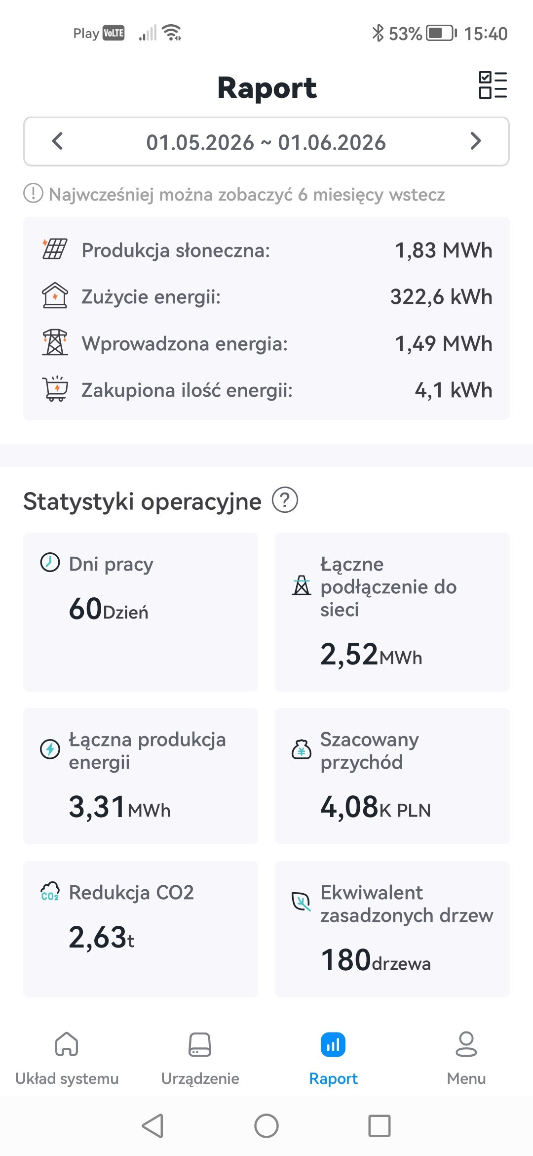

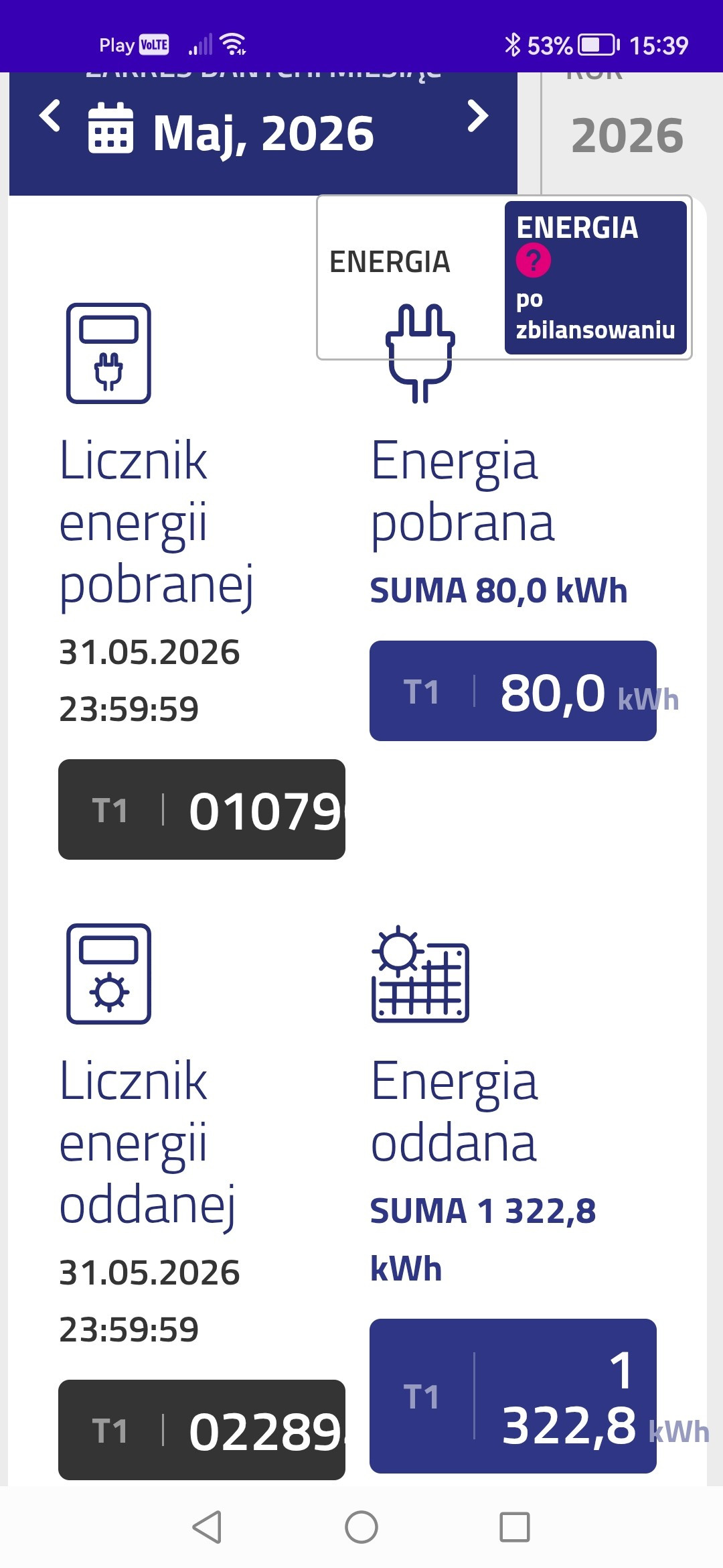

Wyniki za maj całkiem fajne być może nawet 150 zł mi zapłacą za ponad 1300 kwh , dopiero dziś cały dom podłączyłem pod deye ,dotychczas była tylko 1 faza więc pompa ciepła lodówki i oświetlenie a od dziś cały dom ,sam jestem ciekaw kiedy przyjdą mi zmieniac kilka razy licznik 😊😄😉

No i mamy kolejny rekord czerwca ,deye wyprodukował 1940 kwh ,dom złyknął 347 kwh i wg deye do sieci wprowadził 1570 kwh a pobrał z sieci 4,1kwh a wedłóg taurona pobrałem 24kwh a oddałem 1433 kwh ,mam umowę na 8,4 kwp więc wysyłam tylko tyle, nie jest źle może zapłacą ze 200 zł 😁😄
1550kWh i 850kWh zużycia
Pobrane 12kWh z sieci

dNo minął kolejny miesiąc ale lipiec już był gorszy , z sieci wg taurona pobrane 22 kwh sprzedane 1322 kwh a wg deye pobrane 4,5 kwh a sprzedane 1460 kwh dom zeżarł 361 kwh a całkowita prod deye za lipiec to 1840 kwh jako ciekawostkę to od 1 kwietnia deye wyprodukował łącznie 7120 kwh.
