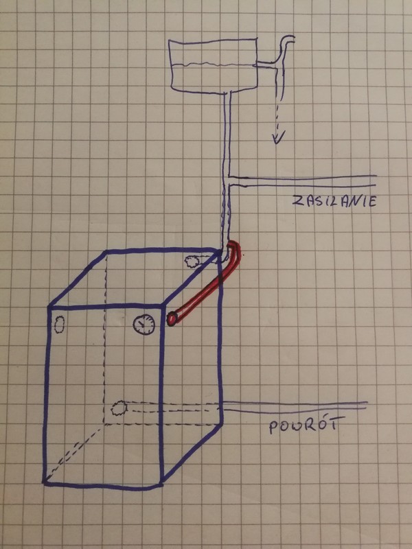

Chłopaki,czy podłączenie kotła z buforem na grubych przekrojach(6/4 cala)jest w miarę łatwe do zrobienia?....
Dla jednego skręcanie rur na pakuły to drobnostka, a drugi musi mieć z tego doktorat aby uznać że poradzi sobie sam. Kwestia zrozumienia w jaki sposób chcemy to budować, a potem wszystko zacznie się klarować, czy robimy to sami, albo ktoś nam tylko pomaga.
Nie wiem też po co ta dyskusja o grawitacyjnym zasilaniu instalacji grzejnikowej, skoro temat naszego problemu dotyczył tylko i wyłącznie połączenia kocioł-bufor, tyle i aż tyle.
Może ktoś zrobi ranking średniego okresu życia kotła pracującego na grawitacji versus instalacja z ochroną powrotu. Czy Wy wszyscy myślicie o trzymaniu obecnego kociołka prze kolejne 30lat?

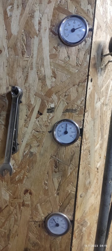

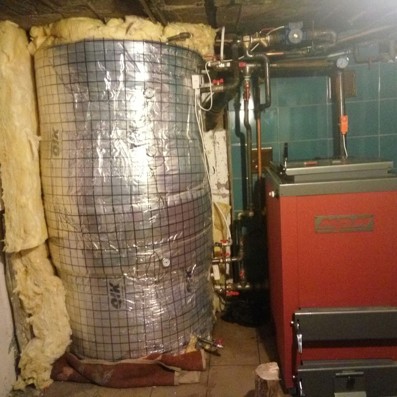

8 minut temu, zaciapa napisał(a):

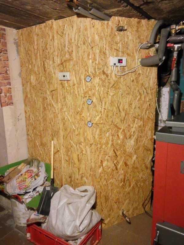

Jeszcze wstawię dla pokazania rozkład temperatur właściwego uwarstwienia
To samo moge uzyskac z pompa i zaworem 3/4d na powrocie to nie jest problem. Po przekroczeniu nastawy zaworu woda zacznie dopiero byc “przeganiana” przez bufor i taki rozklad wtedy juz nie bylby mozliwy.

Nie nie,  nie masz racji, popatrz na goły bufor wyjścia na czujniki są wspawane w innych miejscach niż zegary na obudowie.

Dlatego wymyśliłem ten turbobajpas :) , gdy dół bufora ma już 60* to rozganiam warstwy i załączam wściekłą pompę, która tak goni wodę, że temperatura jest prawie wszędzie taka sama i powoli rośnie, 80 na górze miesza się z tym 60 na dole i powstaje 70 w całym obiegu kocioł bufor I jadę wtedy z całością do góry i nic mi nie szumi i nie bulgoce, a autor tego tematu właśnie na to narzekał.
Dużo oglądam filmów na YouTube o buforach, szperam w internecie i wszyscy zwracają uwagę na trudność w naładowaniu bufora w taki sposób jak przedstawił to na fotce zaciapa, dlatego jestem w szoku i niedowierzam, że tak łatwo u niego się to dzieje bez żadnych specjalnych zabiegów ... stówa... no niechby 90 od góry do dołu  to by mnie urządzało.
Edytowane przez szpenio
To się chyba musi ladowac warstwowo. 80 na górze zjeżdża chyba stopniowo do samego dołu i potem wskakuje wyższa na samej górze. Grawitacja już nie daje wtedy rady i trzeba dobić pompką ale mi się wydaje że na 1 biegu bo jak się odpali pompkę na maxa to wymiesza wszystko i ta najgorętsza woda z samej góry nie zjedzie.
Dokładnie tak jak piszesz.. Gorąca woda na górze bufora, uwarstwia się spokojnie wirując, stopniowo wypycha chłodniejszą wodę ku dolowi, i ten proces ma przebiegać spokojnie, nie burzliwie..
Wczoraj na próbę, przepaliłem wsad na samej grawitacji, dała radę, ale już pod koniec palenia na kotle było prawie 90 (Unister trochę zaniża było 85) przy całym procesie palenia na kotle cały czas około 80 st, czyli idealna temp dla drewna. Ostateczna temp w buforze na koniec palenia 100/85/60/..
Edit, a tak wyglądają temp po 14 godz od zakończenia palenia, przy odbiorze na co i cwu

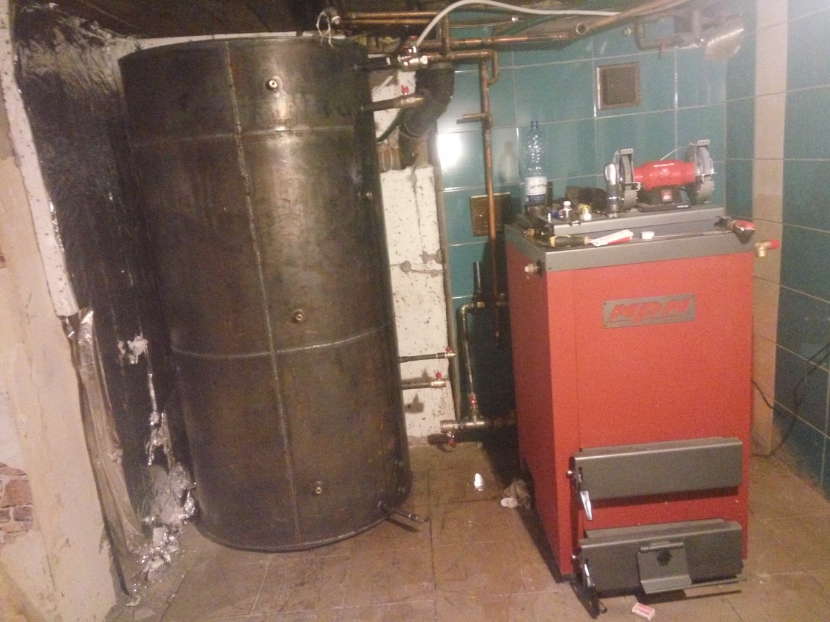

Witam ponownie, temat podgotowywania jeszcze nie rozwiazany. W koncu sciagnalem hydraulika pozakladakismy zawory kulowe teraz moge testowac.
Pierwsze co wywalilem zawor zwrotny grzybkowy z powrotu (ta szczelina dookola grzybka to jakies nieporozumienie) i dzisiaj palenie, bufor bardzo szybko wygrzewa sie na ktotkim obiegu ale do 60' gora i ok 56-58' dol wtedy otwiera sie duzy obieg i bufor juz potrzebuje duzo czasu zeby zlapal 2-4' stopnie wiecej a na kotle ok75' i pojawia sie niewielkie syczenie z przodu kotla a po chwili przelewanie wody w zasilaniu.
Jak powrot troche wystygnie to wyciagne wkladke z zaworu 3d i sprawdze czy cos sie zmieni?
Nie mam juz pomyslow co powoduje to podgotowywanie?
Po ciezkich bojach bufor lapie gora 68-70 ale to juz max maxow a dol 62-64.

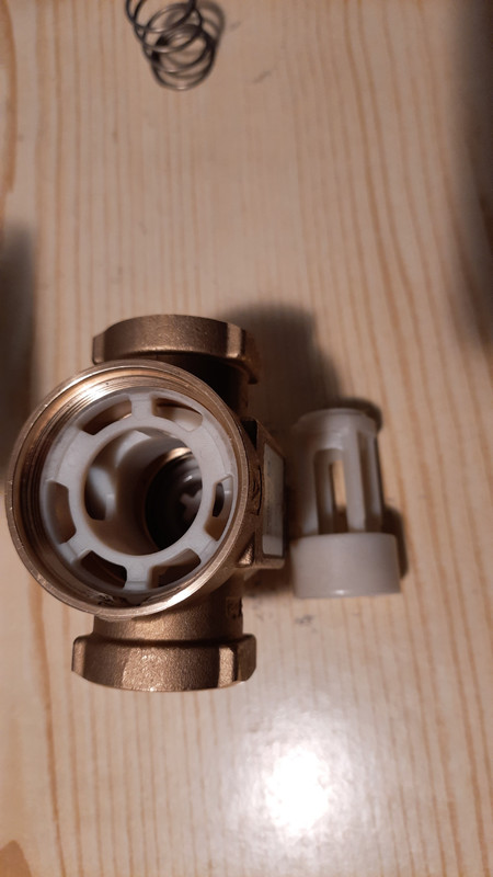

Wyciągnięcie wkładki nic nie pomoże, bo jeśli wyrzucisz tę cieńszą sprężynę z wkładką/termikiem to zawór będzie zamknięty na gorącą wodę i otwarty całkowicie na zimną, ale przepływ przez ten plastikowy koszyk jest tak tragiczny, że szkoda gadać.
Musisz wrócić do mojego pomysłu z wężami samochodowymi i przetestować ładowanie bufora całą rurą, zobaczysz różnica będzie kolosalna nawet przy tej pompie.
Na tym zdjęciu widać jak bardzo ten zawór ogranicza przepływ, tutaj i tak trochę za bardzo wysunąłem ten koszyk, bo nie wkręciłem korka dolnego, w rzeczywistości ta szczelina jest jeszcze mniejsza, postaram się pokazać prawidłową z korkiem wkręconym, który dociska bardziej ten koszyk.

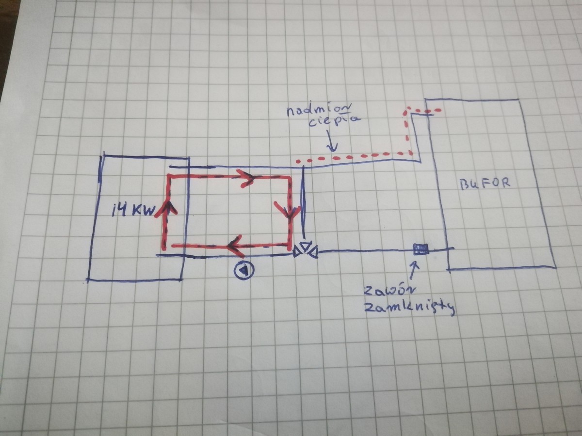

W dniu 1.11.2023 o 22:19, qubeq napisał(a):
Bez pompki przy rozpalaniu zaczyna juz szumiec przy 66-70'
Mam taki pomysl na dolozenie drugiego zasilania (foto) co o tym myslicie?
Druga sprawa dzialanie zaworu 3d chyba nie jest prawidlowe.
Przy rozpalaniu woda powinna krazyc w krotkim obiegu jak na foto.
Zamkniecie zaworu na wyjsciu z bufora nie powinno miec zadnego wplywu, a u mnie pompa zwalnia, przeplyw wody spada z 1,50m3/h na 0,16m3/h. Wyglada na to jak by nie otwieral sie dla goracej wody z zasilania, dobrze mysle?
Jest mozliwe ze wkladka w zaworze jest zle zamontowana?

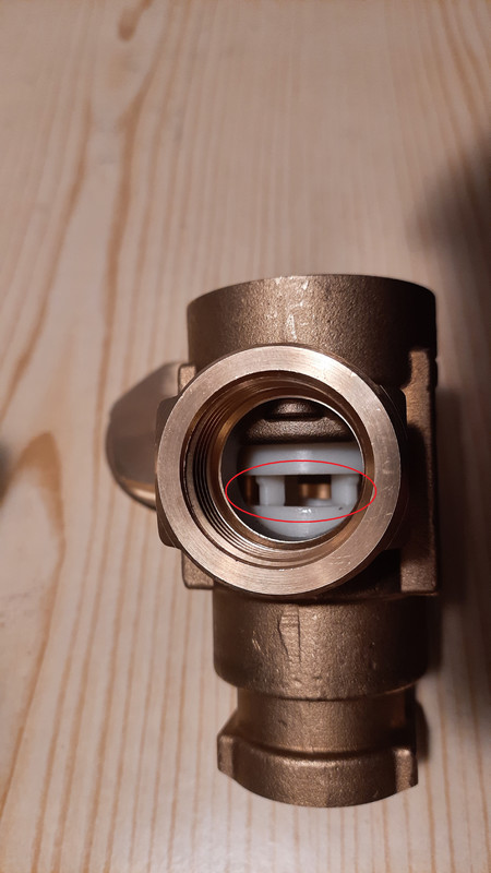

Wróciłem, do pierwszej strony tematu.. Weź Ty zobacz czy kierunek pompy obiegowej jest dobry, bo to się już kupy nie trzyma 🙂
Tego zaworu nie da się źle złożyć, jest ząbek dla tego koszyka, sprężyny są różnej średnicy, można co najwyżej uszkodzić uszczelki, a są dwie - jedna na koszyku (pokazana na foto) i druga w korpusie głęboko na końcu tego ruchomego grzybka. Uszkodzenie, podwinięcie tych uszczelek spowoduje przepływ, przeciek gorącej wody niezależnie od położenia grzybka.

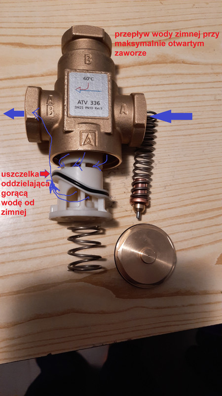

Jeśli nie zwracaliście uwagi wcześniej, to macie teraz na fotografii jak bardzo musi się przeciskać zimna woda z bufora do kotła przy maksymalnie otwartym zaworze. Póki jest większa różnica temperatur to wszystko działa ok. , ale gdy trzeba szybciej "chłodzić" kocioł to zaczynają się schody.
Skoro masz już zawory kulowe i nie musisz spuszczać wody, to zrób prosty test - daj powrót z bufora do kotła zwykłą rurą z pominięciem tego zaworu mieszającego i po nagrzaniu tak jak piszesz pompa na maksa.

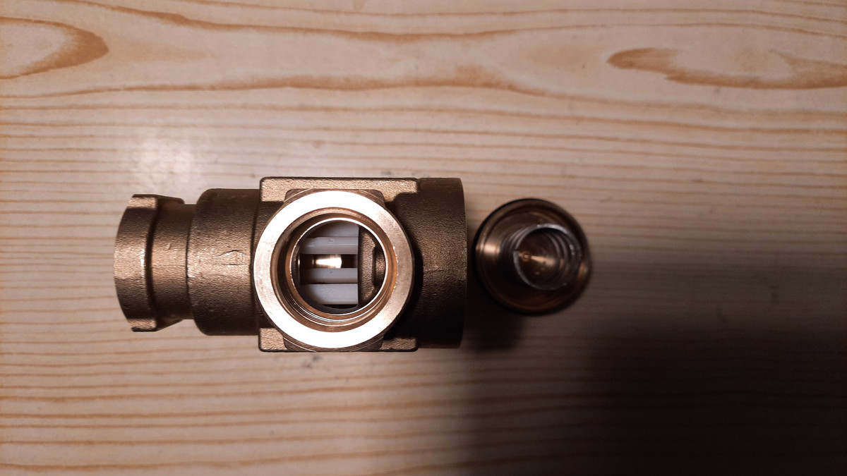

Wywalilem wkladke z zaworu 3d i wyglada to tak.
Rury 1" szalu nie robia ale bufor grzeje sie na grawitacji, temp na kotle rosnie powoli do 90 przy tej temp zaczynaja sie bulgotniecia wtedy wlaczam pompe na najslabszym biegu, podbija temp w buforze a zbija na kotle.
Dziwne ze za kazdym wlaczeniem pompy jest jedno wielkie bulgotniecie jak by pol kotla to powietrze bylo?
Teraz dopiero widac jaki jest nedzny przeplyw przez ten zawor lub cos nie tak jest z moim( nie widac zeby jakis element byl uszkodzony, uszczelki tez sa cale)

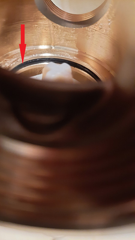

Ciekawi mnie jak wyjąłeś wkładkę z Afriso i jak zablokowałeś dopływ gorącej wody, bo według mnie bez specjalnych korków, zaślepek można to zrobić wyrzucając wkładkę/termik wraz ze sprężyną i koszyk, zostawiając sam grzybek podparty tą szeroką sprężyną, wtedy gorąca woda jest zamknięta. Jednak przepływ wody zimnej dalej nie jest rewelacyjny, zobacz na foto co tam jest po drodze. Jeśli nie połączysz na próbę zwykłą rurą/wężem to nigdy się nie dowiesz, czy większy przepływ wody przez kocioł coś poprawi.
Może masz uszkodzoną tę drugą uszczelkę gumową tam głęboko w korpusie u góry (fot.2) i gorąca woda dostaje się cały czas na powrót nawet gdy grzybek szczelnie dociśnięty jest i teoretycznie zawór zamknął dopływ wody gorącej.
Na doplywie goracej wody zalozylem zawor kulowy, jak dol zlapal 60' zamknalem go i juz mie mialo prawa podlewac goracej wody.
Z zaworu wyjalem caly zestaw czyli termik koszyczek i 2 sprezyny, woda swobodnie przeplywa duzym obiegiem.
