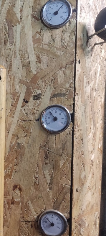

Tak właśnie nabijam bufor, ale tylko wtedy jak na dworze jest grubo na minusie Screenshot_2023-11-09-20-33-46-277_com_miui.gallery.thumb.jpg.0f730c8e6d9229cc05f349cc0ac8e378.jpg

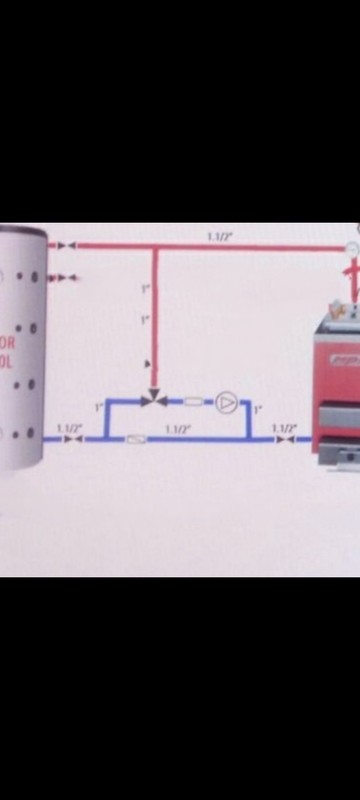

A już widziałem, że @Piecuch19
Wstawił te moje zdjęcie, przerobione prez Ciebie, gdzie dla mie jest nieporozumieniem.. Nie komplikujmy prostych rzeczy.. 🙂
Bufora jeszcze nie podłączyłem, ale czy tym zdjęciem mnie w konia nie robisz, bo jak na dole bufora zrobiłeś ponad 100*C i w kotle się nie gotowało ? Mnie właśnie w teorii z tym bajpasem turbo chodziło o to, że przez to uwarstwienie wody uzyskanie takiego rozkładu będzie niemożliwe i po to w ostatnim etapie ładowania woda ma być ganiana aby się wymieszała i dała radę przechodzić przez kocioł nie gotując się. Nie dowierzam tym termometrom  czy ktoś jeszcze tak potrafi naładować bufor ?

@szpenio
Żeby mieć w buforze 100 st,  mam układ zamknięty, tak jak pisze @g69 nie trzeba mieć na kotle też 100, w życiu chyba tyle na nim nie miałem .. Musisz zrozumieć co znaczy ładować bufor warstwowo, dodam, że ja bufor robiłem sam i mam wstępne ukierunkowania kolanami hamburskimi, ale to o czym pisałem wcześniej NIE gonimy na siłę... 🙂
Kliknij do mnie na pw, wytłumaczę Ci w czym rzecz 🙂
Ps, usuń ten dolny bypas bo to totalna głupota 🙂

Pytasz o ten stan ze zdjęcia? Nie wiem, ale napewno zbliżona do tego co jest na dole dufora, dodam, że czujnik temperatury mam wyżej, niż powrót do kotła. W samym kotle mam 4 termometry, jeden fabryczny, jeden z unistera, przypięty do rury zaraz po wyjściu z kotła, i jeden w kapilarze na rurze, też przy wyjściu z kotła..
Dodam, że takich temperatur jak na fotce nie mam na codzień, jak pisałem wcześniej, zależy od aury na dworze 🙂 a prezentacja na, potrzebę wyjaśnienia koledze @szpenio

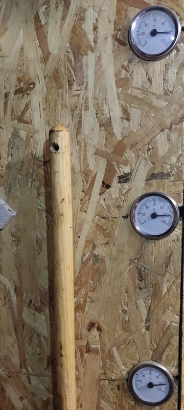

Jeszcze wstawię dla pokazania rozkład temperatur właściwego uwarstwienia, u mnie w buforze, odstępy między czujkami to około 50cmScreenshot_2023-11-12-10-57-16-066_com_miui.gallery.thumb.jpg.333097ff8c3bcd7f384a8029b3c60dcc.jpg
