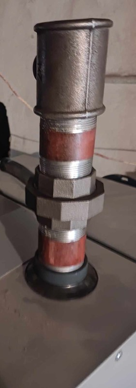

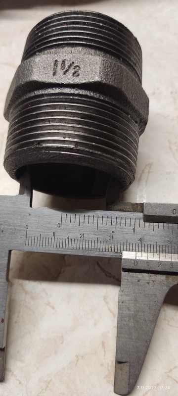

W dniu 5.11.2023 o 22:40, zaciapa napisał(a):
Możesz powiedzieć, dlaczego na nyplu 6/4 ma nie zadziałać grawitacja?
Bo  te nyple mają masakrycznie  grubą ściankę co powoduje, że w środku jest DUŻO mniejszy prześwit niż 6/4.
@PredatorC
Bez przesady, 38mm to nie jest mały przepływ, a inaczej przecież tego nie poskręca.. IMG_20231107_172429.thumb.jpg.3b0340cd36fb544b8c7a9eacdcde84ad.jpg
Dokladnie, każdy zawór kulowy ma większe przewężenie... ale przecież 38mm to 6/4 cala w przybliżeniu, czyli jak wybito na zewnątrz, więc po co to zamieszanie :)))
Poskręca
 385550900_1042576487080744_4976615829957991312_n.thumb.jpg.4054fe0033b08ea0d8745473a45c860d.jpg
Widzę, że masz jakieś normalne te nyple, ja jak patrzyłem 2 calowe to były jakieś lewe i miały w środku 46mm coś koło tego.
