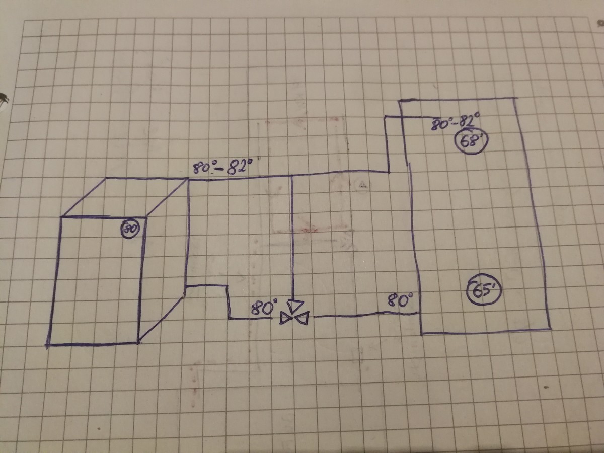

Czytam to co piszesz i nabieram przekonania że coś jest u Ciebie zamontowane niepoprawnie
Piszesz że zanim bufor osiągnie 55 stopni to nagrzewa się szybko, ale po osiągnięciu 55 - przestaje się dalej nagrzewać. Zawór termostatyczny masz też na 55 stopni. Przypadek? Nie sądzę 🙂 Powinno być dokładnie odwrotnie.
Druga sprawa, na rysunku bufor ma 65-68 stopni a na wyjściu z bufora woda 80 stopni. Jakim to cudem? Powrót powinien być na poziomie temperatury bufora, może stopień czy dwa wyżej, ale nie 15 stopni. Ta woda na pewno aby przepływa przez bufor?
Na Twoim miejscu wywalił bym ten zawór termostatyczny, przynajmniej na jakiś czas, i upewnił się czy on aby na pewno jest zamontowany prawidłowo (i nie jest uszkodzony).

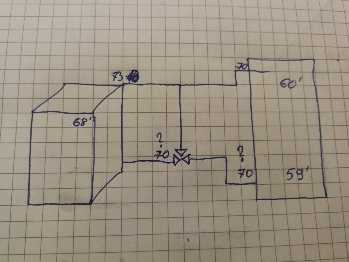

Tez mnie to zastanawia jakim cudem woda na wyjsciu jest cieplejsza niz w buforze.
Co raz wiecej wskazuje ze jednak cos moze byc nie tak z zaworem 3d.
Czy do testu wystarczylo by wyjac wkladke i zaslepic doplyw goracej wody do zaworu- 3d?
Tak to wyglada z dzisieszego palenia.
Startowalem z dolem bufora 30' po 2 godz caly bufor mial 52' po nast 2 godz gora bufora 62/dol 59 cos nie halo.

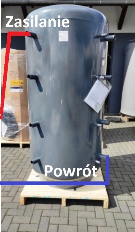

Według mnie cudów nie ma, bufor jest nieprawidłowo podłączony, taki układ temperatur jak na rysunku jest możliwy jedynie, gdy bufor ma wężownicę i jest grzany właśnie nią, woda 70 stopni gania wężownicą i ogrzewa równomiernie bufor, oczywiście na początku palenia różnice góra dół będą, ale z czasem temperatury będą się wyrównywać. Patrząc na ten rysunek widać jak na dłoni, że te dwa króćce w buforze są połączone wewnątrz.
Zerknąłem na fotkę z pierwszej strony i według mnie trzeba wykręcić te korki z bufora, tak na oko 6/4 cala i tam poprzez redukcję wkręcić zasilanie i powrót, a zaślepić to co teraz masz wpięte do bufora i będzie git.

Jak możesz to podaj model bufora.

Bufor to 800l Austria Email PSM bez wezownicy.
Bufor jest bez wezownicy, bylo sprawdzane przed montazem. Latarka swiecila w dolne wyjscie i w gornych bylo widac ze swiatlo odbija sie od scianek.

Chyba jednak spuszcze znowu wode wyciagne wkladke z zaworu zaslepie wejscie goracej wody do zaworu i przetestuje jak bedzie bufor sie wygrzewal.
Tak jak wczoraj pisalem 2godz palenia bufor z 30 nabil sie do ok 55' kolejne 3,5-4 godz doszedl do 60' dol i 62 gora osobiscie obstawial bym ze cos nie tak z zaworem 3d
