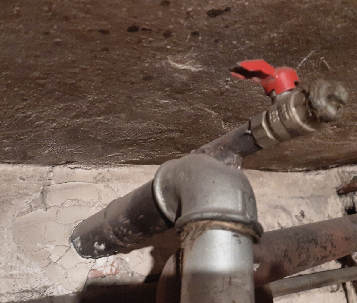

Dzisiaj pali sie w kotle od 12, rura do naczynia ciepla do 3/4 wysokosci, samo naczynie zimne.

Ciekawi mnie jak kontrolujesz poziom wody w naczyniu wzbiorczym, jak często i w jaki sposób uzupełniasz , bo może masz gdzieś wyciek z naczynia, z instalacji, z podłogówki... woda gdzieś sobie skrycie wędruje i nawet o tym nie wiesz.

Poprzednie polaczenue naczynia zribilo z niego grzejnik i jako pierwsze po rozpaleniu lapalo temp kotla, nastepnie dopiero wygrzewal sie bufor wiec tez nie bylo prawidlowo.
Teraz ciagle mam powietrze w instalacji, czesc wychodzi odpowietrznikami, czesc idzie na drabinke w lazience, ktora tez odpowietrzam. W miejsce powietrza wchodzi woda z naczynia, po kilku dniach robi sie spora ilosc. Wode dopuszczam normalnie zaworem z sieci az zacznie kapac przelewem.
No dziwne rzeczy sie dzieja - to fakt
Moze w weekend uda sie zmienic te rury w naczyniu.
A gdzie umiejscowiony jest ten zawór do napełniania instalacji wodą z sieci ?
Jeśli na samym dole kotła, to zwróć uwagę na to, że woda przy napełnianiu instalacji zachowuje się jak w naczyniach połączonych i może gdzieś zamykać powietrze. Ja miałem taki przypadek bardzo dawno, gdy w suterynach było dokładane ogrzewanie i pod samym stropem gromadziło się powietrze w rurze zasilającej, która musiała mieć spadek do grzejników, bo to wtedy była tylko grawitacja. Aby już nie rozkręcać od nowa wszystkiego wywierciłem otwór i wspawałem tam odpowietrznik, bo inaczej nie dało się tego powietrza stamtąd wygonić. Teraz są pompki ,więc może one to przeganiają... ale warto mieć takie coś na uwadze.
Coś podobnego może być u Ciebie, na przykład w momencie zaślepiania tej drugiej rury do naczynia wyrównawczego, nie pozwoliłeś, aby tamtędy powietrze wydostawało się z rur na zasilaniu. Ja bym połączył naczynie tak jak ustaliliśmy - rura z powrotu na sam dół, a rura z zasilania na górę naczynia wyrównawczego, uzupełnił wodą z sieci na zimnej instalacji na maksa aż się przeleje, poodpowietrzał gdzie się da i naszykował sobie baniaki plastikowe na łapanie wody, która będzie wypływać z przelewu w czasie rozgrzewania kotła, bufora i instalacji. Chodzi o to żeby ustalić ile dokładnie tej wody wypłynie, gdy maksymalnie rozgrzejesz cały układ, wtedy będziesz wiedział jaka powinna być minimalna robocza pojemność naczynia wyrównawczego, dodasz trochę zapasu i nikt nie będzie Ci mącił w głowie, że za małe .
I teraz najważniejsze: przed kolejnym rozpaleniem na przestygniętym układzie ja bym wlał z powrotem większość tej złapanej wody ręcznie przez lejek do naczynia wzbiorczego, chodzi o to,  że jeśli gdzieś zostało jeszcze powietrze w układzie, to stygnąc mogło zassać (tak jak pokrywkę w wekach) wodę z naczynia i może jej być z każdym rozpaleniem zdecydowanie mniej. Warto więc przez kilka rozpaleń poobserwować to naczynie i dać mu nadmiar wody niech sobie wypluwa do baniaka. Jeśli za każdym razem złapiesz prawie tyle samo wody, to będzie sygnał, że tu już jest wszystko w porządku i trzeba szukać gdzie indziej. 🙂
Kiedyś gdy miałem układ otwarty, stosowałem spory pojemnik z wodą i przelew ze zbiornika był zanurzany w wodzie. Powietrze mogło swobodnie wychodzić ale z powrotem wchodziła podciśnieniowo zasysana tylko woda.
tylko wtedy niepotrzebnie łączysz ciepłą rure nadmiarową z wodą w zbiorniku wyrównawczym. Idealne podłączenie przedstawił szpenio i pierwsze co bym zrobił na miejscu autora to poprawił bym według tego naczynie wyrównawcze.

Wczoraj z ciekawosci podnioslem ta metalowa przegrode z 5cm jak podaje MPM na 6cm i lekkie zdziwienie przy paleniu. Temp na kotle dlugo trzymala sie ok 80' woda na zasilaniu 85 a bufor wygrzal sie do 75 gora i 65 dol - jest jakis niewielki przelom.
Syczenie pojawialo sie gdy zostawal zar, i sporo powietrza podczas palenia. Co jakies 0,5-1 godz recznie wylaczam i wlaczam pompe na 3 biegu i ten nagly ruch wody wyrzuca powietrze z kotla i z zasobnika cwu, leci do bufora i ucieka odpowietrznikiem.
Woda z naczynia raczej nie ucieka bo przy 80 na kotle zaczelo sie przelewac.
Twoje zadanie na najbliższe kilka dni 😀 - ustalić skąd bierze się powietrze w kotle.
Pisałeś, że zaślepiłeś przy naczyniu rurkę  która idzie z powrotu kotła, według mnie to błąd, bo zrobiłeś taką ślepą kiszkę w instalacji i tam może gromadzić się powietrze.
Ciekaw jestem, czy to co wyciekło przy 80 st. wlałeś z powrotem gdy woda wystygła w układzie i czy po ponownym rozgrzaniu znowu wycieklo tyle samo.
