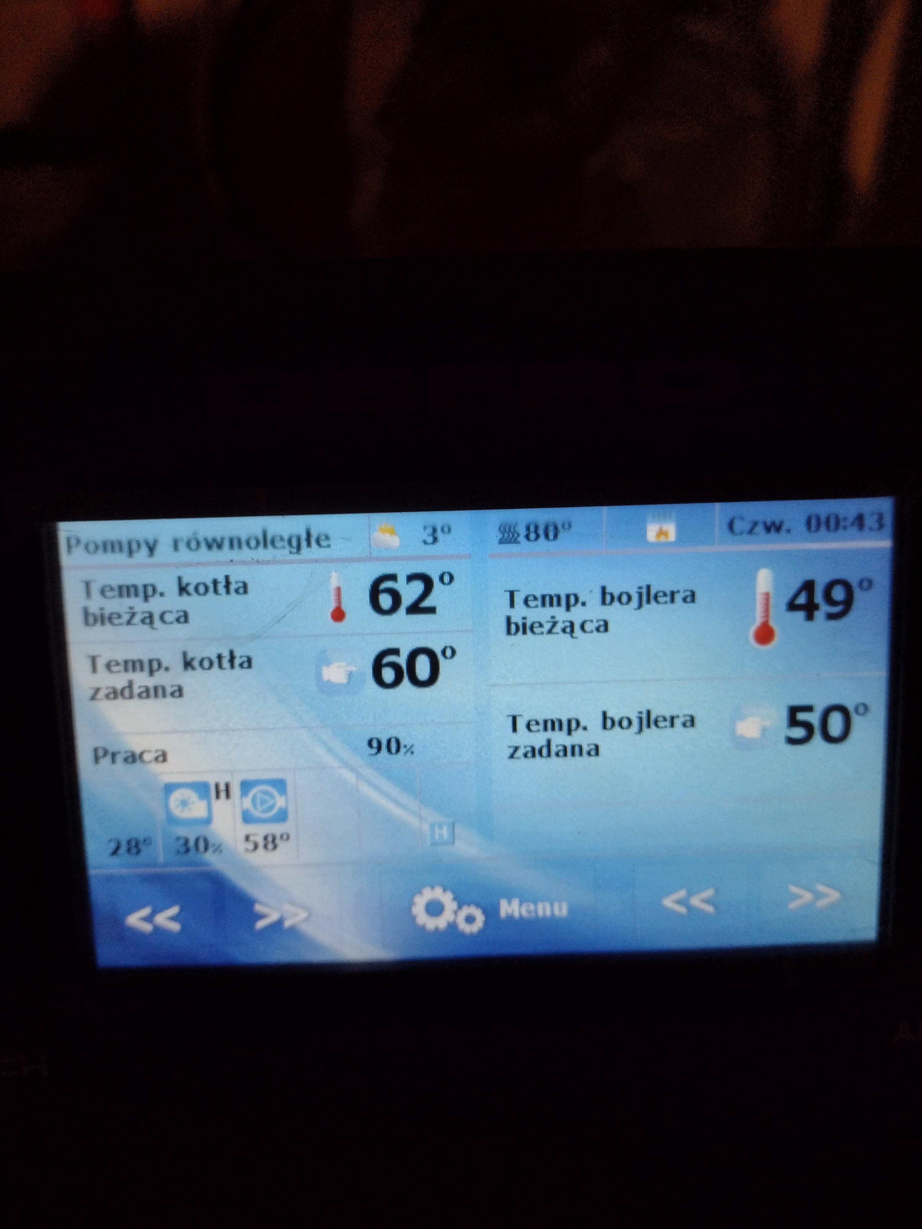

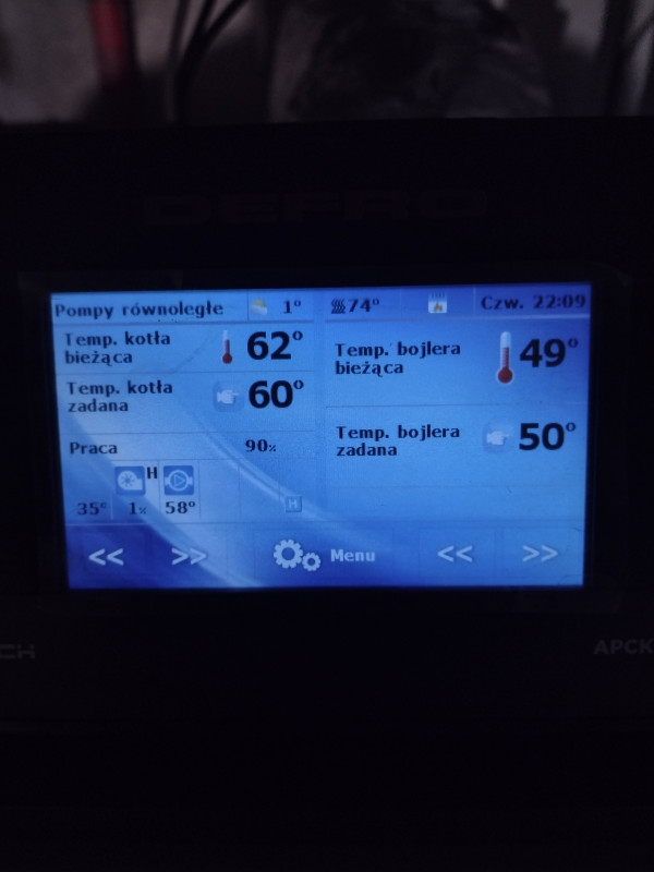

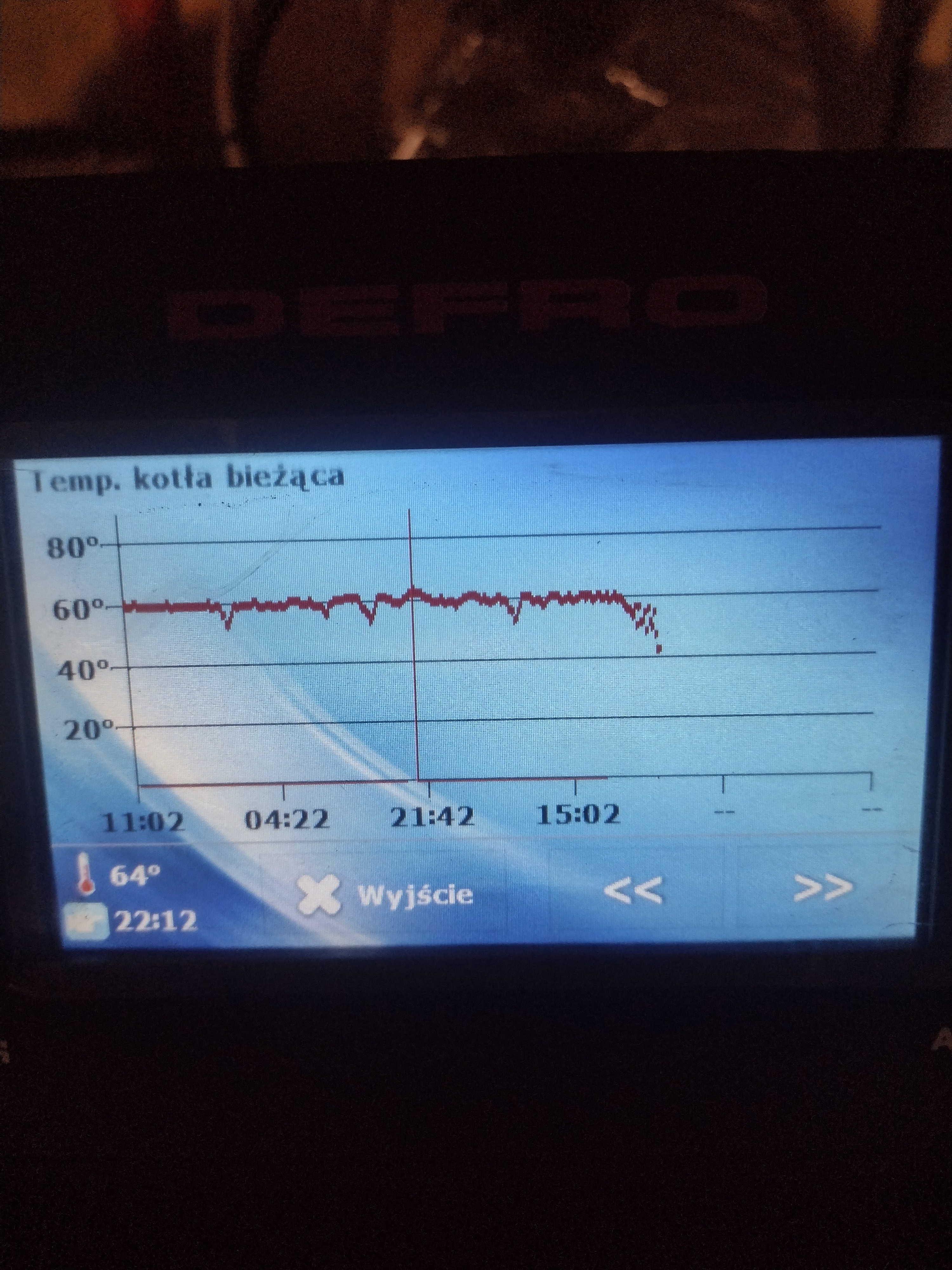

Od tego sezonu intensywnie używam już pieca na pellet, i właściwie to dwie sprawy ustawienia i spalanie

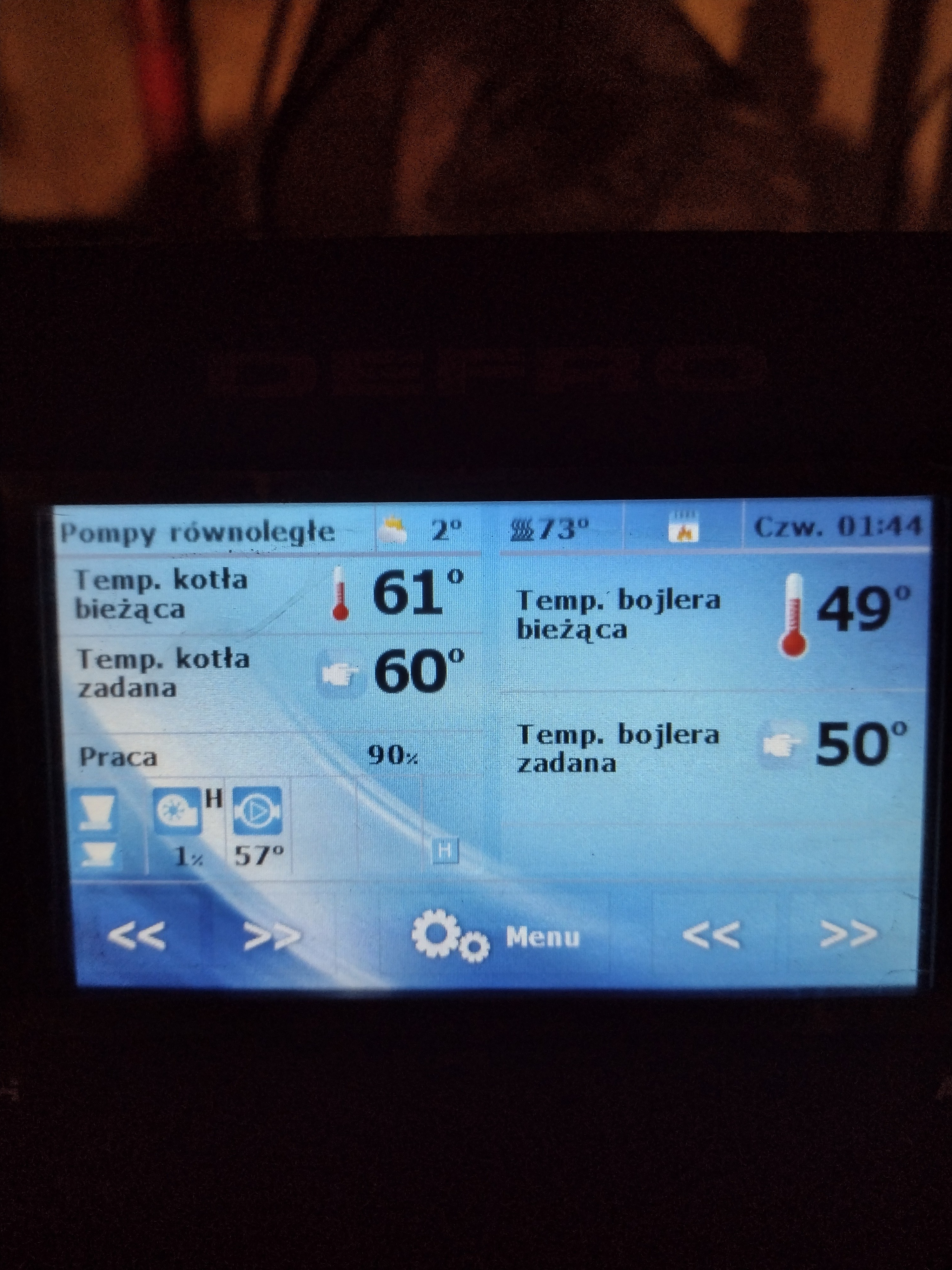

Ustawienia - jadę na fabrycznych jedynie posługuje się zmianą mocy kotła obecnie 90 %, pytanie jako że przy tej mocy temperatura oscyluje w okolicy 62 C (zadana 60) przy tej temp wiatrak ma 1% i tworzą się spieki
Korekta wentylatora górna gdy palnik idzie na 100% to 100 % to jest na podtrzymaniu czyli przy temp 60 i wyżej
Czy odwrotnie
Korekta wentylatora dolna gdy palnik idzie na 1% gdy już osiągnie zadaną i jest na podtrzymaniu?

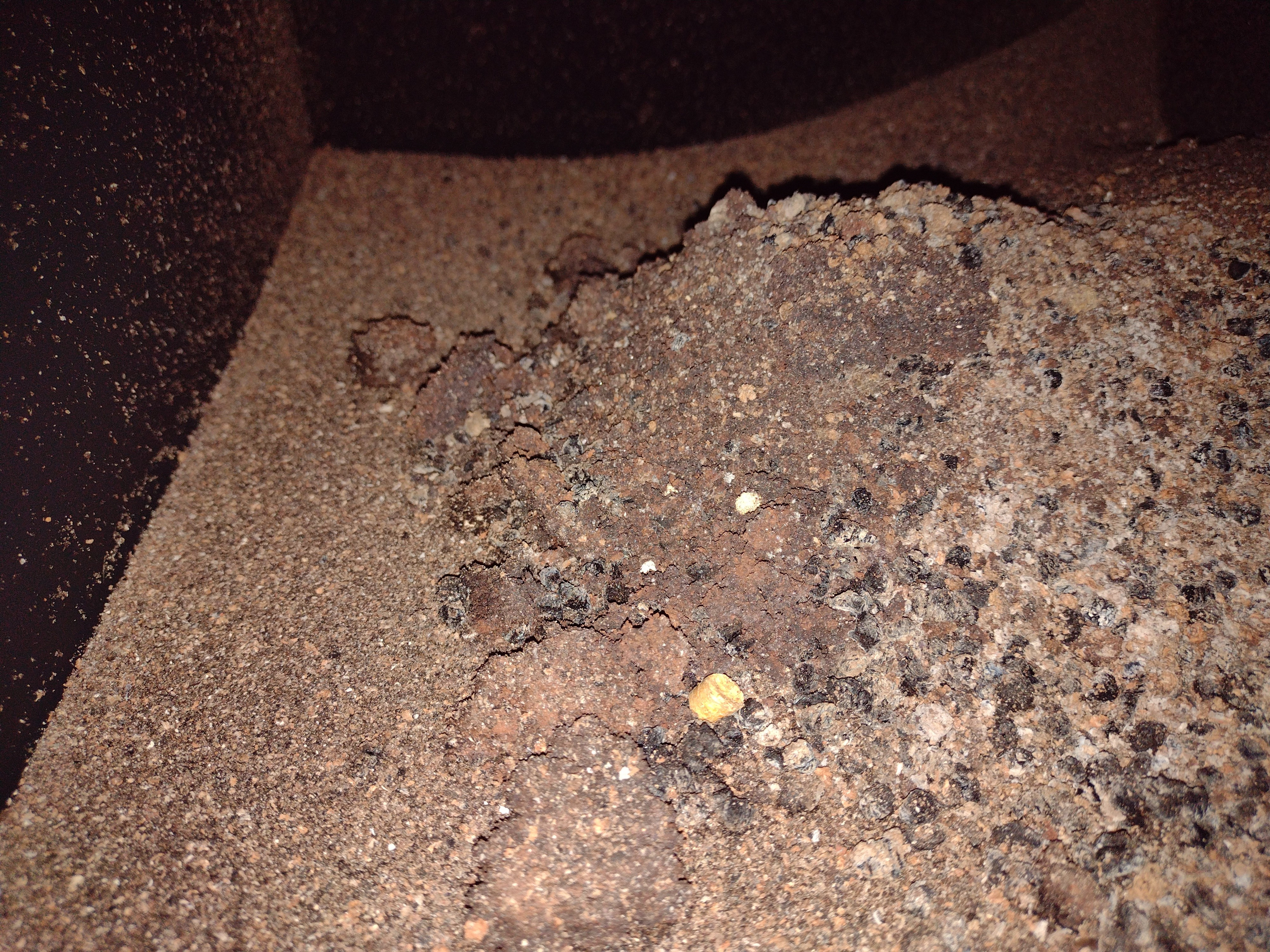

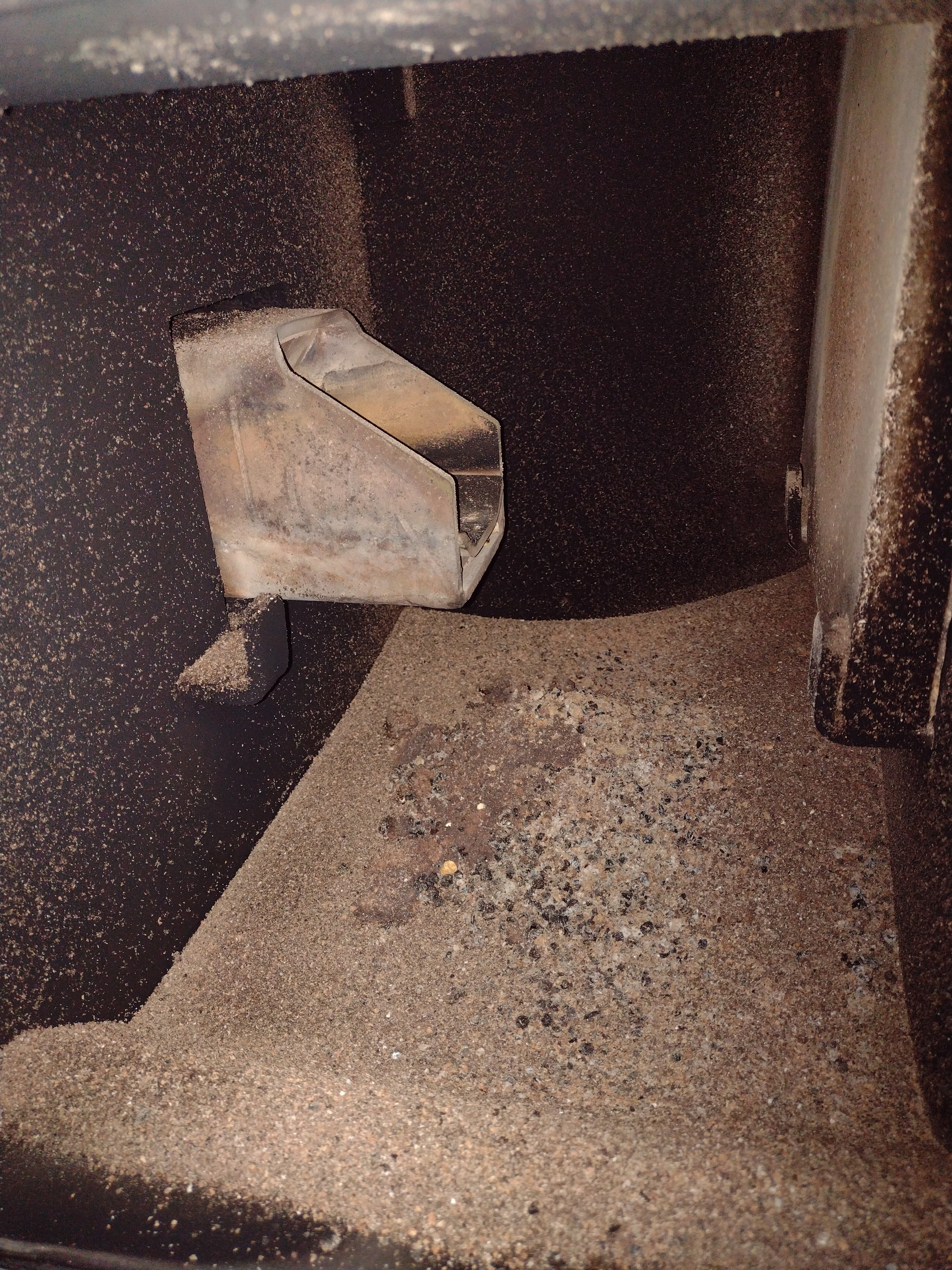

Spalanie - spalam 15 kg na 8 godzin praca ciągła, chyba trochę dużo?, narazie ogrzewam tylko dolne piętro 75m2 budynek nieocieplony termostaty na grzejnikach (na 3, około 20-21 C), tutaj kwestia wyżej wymienionych spieków i sporo sadzy na moje oko
Jeżeli chodzi o ustawienia to po przekopaniu forum już chyba wszystko wiem 😉
Teraz walka ze spiekami, sądzą i sporym spaleniem 😕

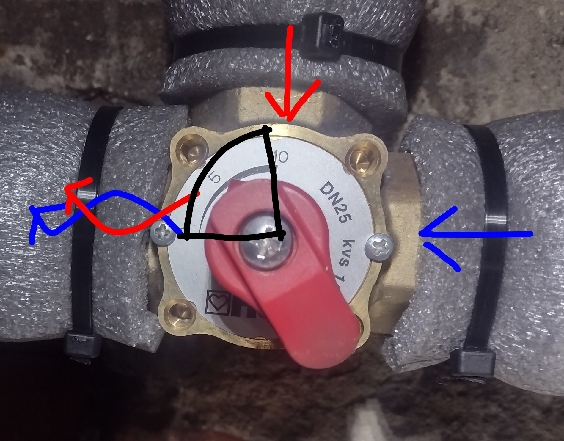

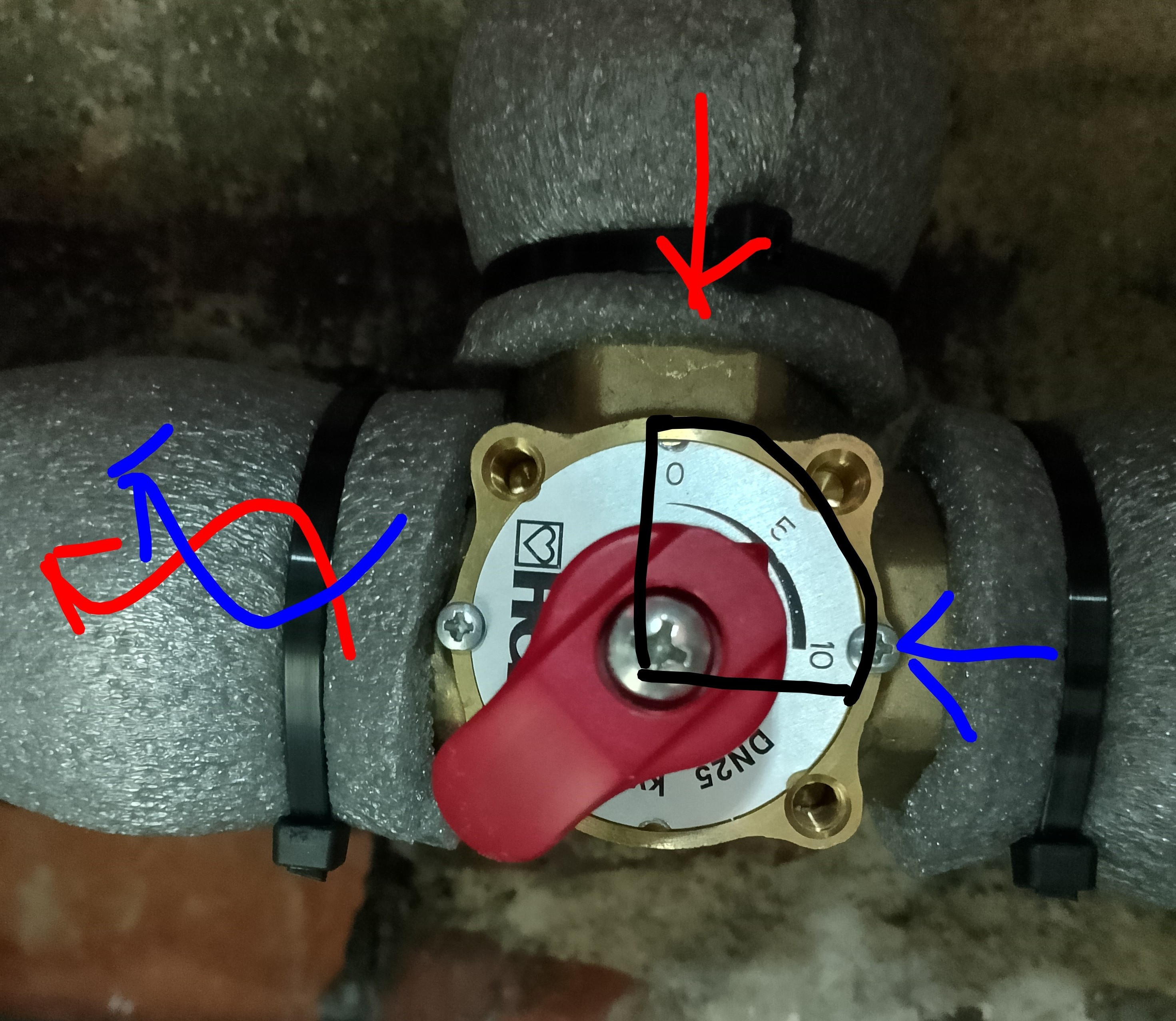

A orientuję się ktoś czy takie założenie zaworu spełnia w pełni jego funkcje?
U mnie powinien być odwrotnie czyli skala z z tym grzybkiem regulującym wewnątrz z prawej strony
Nie. Odnoga zmieszana zawsze pełny prześwit. Przymykam zimne lub ciepłe. Przestaw na drugą stronę. Skala 0 u góry  10 po prawej.
Edytowane przez 1mps
Ok, też właśnie mi się tak wydawało:p rozumiem że odkręcam śrubki i reguluje? Jak to wygląda, ten zawór ma regulacje w zakresie 180 stopni?
Tak ale na skali ma 90°. Zdejmij czerwona dźwignie która od spodu ma wystający ząbek. Który z kolei porusza sie w wycięciu na skali. Następnie ustaw jak pisałam. Albo najlepiej nic nie ściągaj odkręć te 2 male śrubki i przestaw skalę razem z pokrętłem., tu akurat jest taka możliwość.

jeśli masz nieocieplony budynek, to spalanie może być trudne do skorygowania.
Ilość spalonego peletu tak, będzie trudne do zmniejszenia przy nie ocieplonym, ale czy to ma związek ze spiekami i czarnym nalotem w komorze spalania? ;/

@dudaiver56 Jaką dokładnie funkcję pełni ten zawór w przypadku twojej instalacji? Czy to jest: ochrona powrotu do kotła? mieszanie wody na grzejniki/podłogówkę? Inna?

Kocioł jest ustawiony na PRACĘ CIĄGŁĄ!! to ile ma spalać? Przy mocy minimalne na pracy ciagłej są to ilości ZAWSZE wiekszę niż przy pracy przerywanej, niezależnie od ocieplenia.
Ale kto bogatemu zabroni..............
15 kg pelletu/24 godz.Przy +- 4kwh z kilogramu pelletu jest 2,5 kW mocy ciaglej na palniku.Sprawnosc na tej mocy w kotle 14kW bedzie zla.Praca przerywana bez bufora dla termostatu bedzie utrata komfortu.Bufor jedyne rozwiazanie,ktore poprawi sprawnosc i komfort.Naladowac z wysoka sprawnoscia-wylaczyc,zužyc zapasu z bufora i w kolko.
Ja w moim weglaku 25 KW nie schodze przy pracy ciaglej ponižej 16-17 kg,bo to juž prosto czyste marnowanie bez wzgladu na slaby opal 17 mJ i znikomne zapotrzebowanie domu w tym dzniu.ALE beztak osczedniejsze i mega komfortniejsze,niž poprzedny reczno ladowany bazmek.

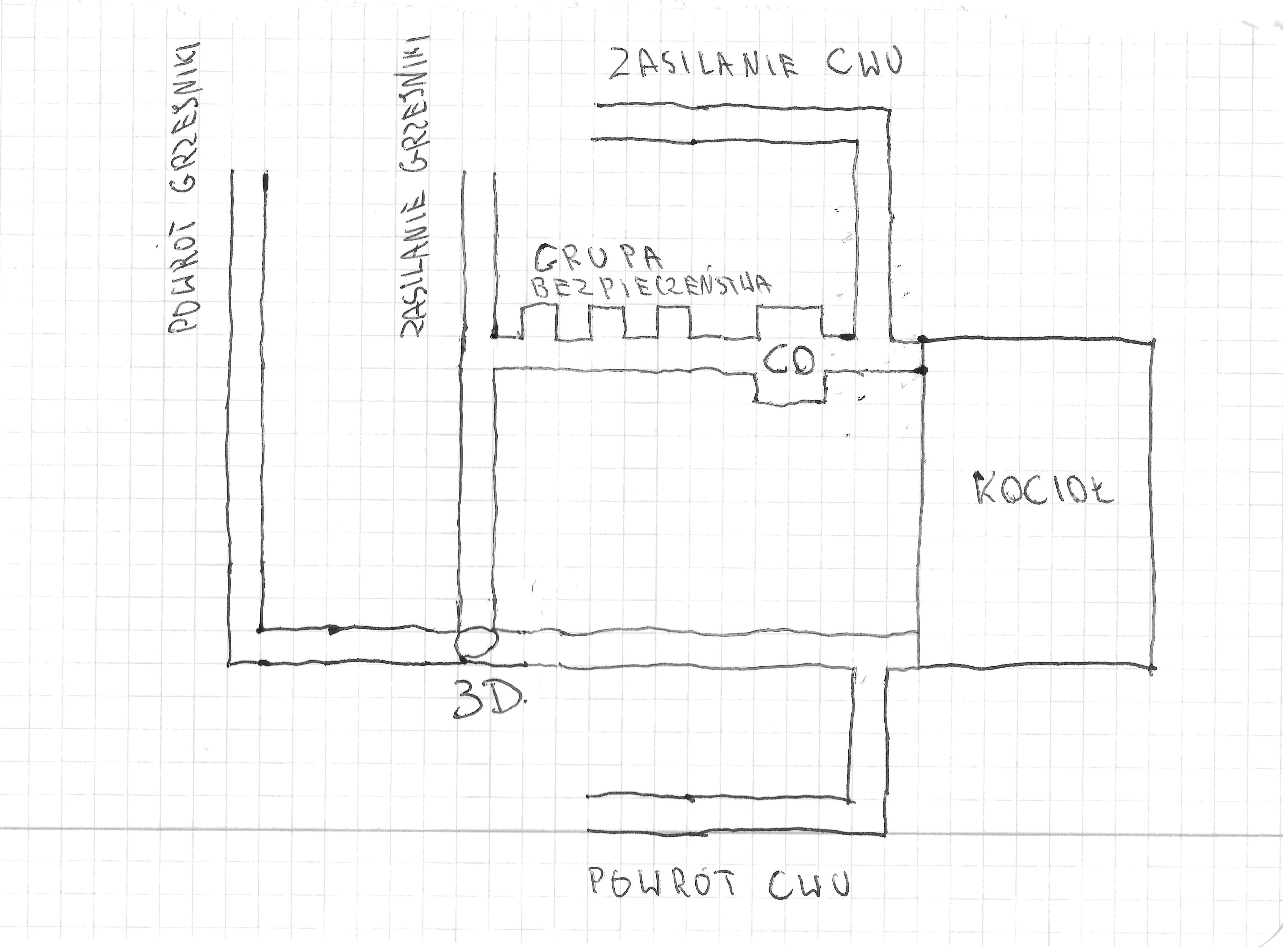

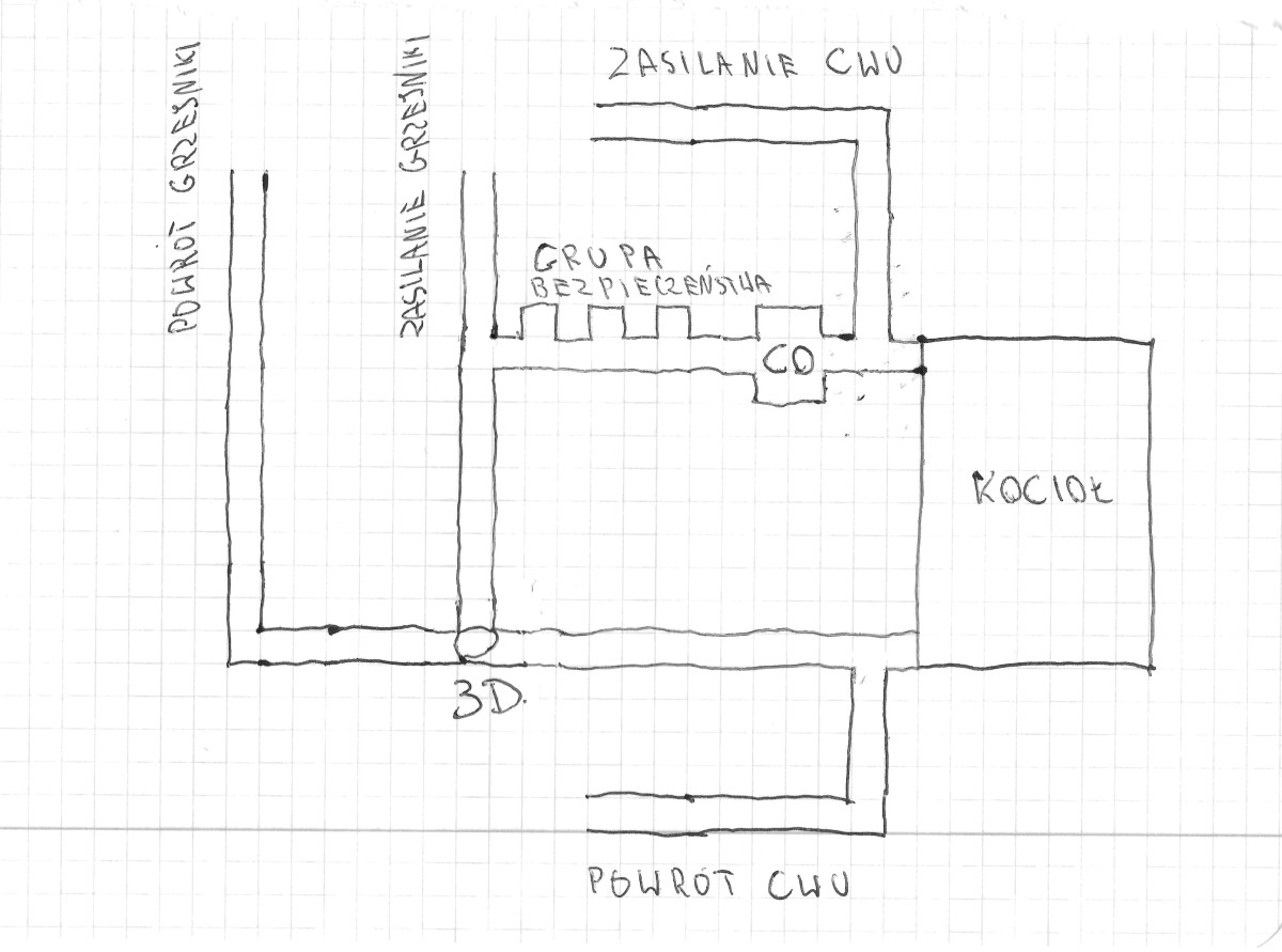

Mieszanie wody na grzejniki + ochrona powrotu
Też się zastanawiam nad buforem ale pierwsze wiadomo ocieplenie, chociaż później zmieniłem pellet i się poprawiło, niby zawsze się brało to samo a paleta palecie nie równa, stosowałem też inne marki ale to jest loteria na co się trafia 😕

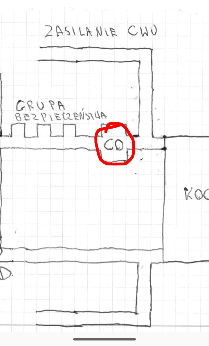

Narysowałem schemat na kolanie wszytko opisałem a ty mi wyjeżdżasz z jakimiś profesjonalnym rysunkiem technicznym xD niezłe parcie, nie zaśmiecaj mi wątku
Poki dobro przeniesiles rzeczywitosc do kreski,latom wyszukaj ogarnietego instalatora do poprawki.Schematow znalazniesz w sekcji instalacja dosyc.
Najlepiej przerobić i zastosować sprzęgło/bufor. Jak tanio to zawór 4d a najtaniej to pompa przewałowa i  połączyć zasilanie z powrotem.
Wydaje mi się że dobrze przeniosłem na rysunek 😁 a co jest źle? Przecież tu mamy zasilenie połączone z powrotem, według schematów z neta z zaworem 3D przy tej prostej instalacji jest dobrze podłączone, powrót niższy o 4 stopnie od zasilania, żadnych alarmów o niskiej temperaturze powrotu.
A do tego 3D jeszcze myślałem nad siłownikiem, żeby podczas rozpalania zwiększyć temp powrotu i go chronić, lecz tutaj tą funkcje krótkiego obiegu robi pompa CWU 😉
Szkoda czasu na ciebie, analfabetom nie warto pomagać.....

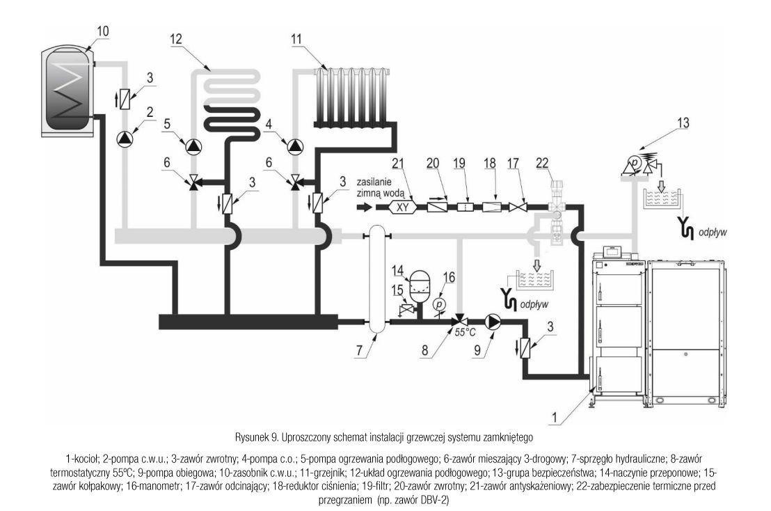

Pompa obiegowa CO dużo lepiej będzie funkcjonowała gdy jest zamontowana na obwodzie powrotnym do kotła. Pozwala to na pracę w chłodniejszym środowisku, co wydłuża jej żywotność i zmniejsza ryzyko kawitacji.
Wklejam poniżej schemat hydrauliczny jednokreskowy.
Powinieneś go znać, bo to przecież kopia schematu z DTR Twojego kotła.
Nie rysuj więcej i nie zamieszczaj zdjęć Twojej cieplnej instalacji hydraulicznej, bo zapewne takich kwiatków będzie więcej.
