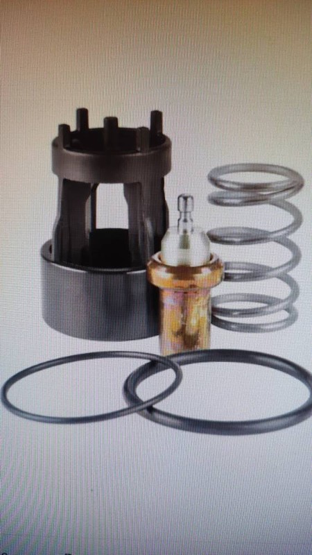

Po waszych przemysleniach tez obstawiam zawor, leci juz do mnie wkladka 60' afriso niestety wiekszej nie ma, tylko najpierw spr co bedzie sie dzialo bez wkladki  ewentualnie zainwestuje w esebe 65 lub 70' tylko czy 70 nie bedzie za wysoka?
Ja u siebie mam afriso 60 stopni i jak dla mnie jest akurat
Ciekawi mnie bardzo ten temat, bo mam już kupiony taki sam zawór z wkładką 60* i tak wyszło, że jeszcze nie zamontowany.
Ale czy to pomoże taki pikuś raptem 5*C więcej? Ciekawe...

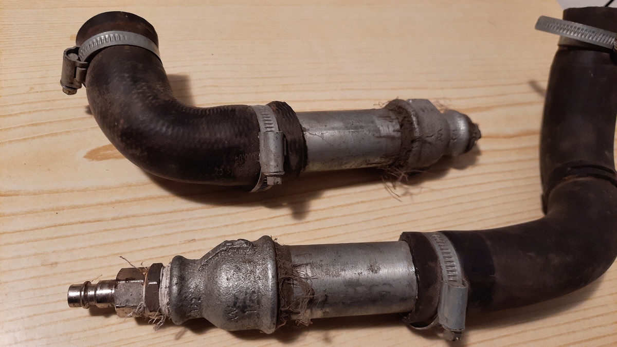

Ja bym to rozegrał jeszcze inaczej, zanim wezwiesz fachowca, to jednak spuść wodę, przygotuj poligon doświadczalny na powrocie i gdy już wszystko będzie hulać, to wtedy on zmontuje to na stałe.
Kup dwa zawory kulowe , dwie calowe gwintowane z obu stron rurki długie na 20-30 cm, dobrze by było żebyś miał jeszcze pod ręką ze dwie mufki calowe no i od zaprzyjaźnionego punktu demontażu aut dwa trzy węże do chłodnicy samochodowej w miarę przyzwoitym stanie, akurat na calową rurkę, a taką średnicę masz na powrocie, jest spory wybór na złomie... kilka solidnych opasek skręcanych, pastę i pakuły.
W zawory kulowe wkręć końcówki gwintowanej rurki przeciętej w połowie , jeden zawór wkręć w tego nypla na dojściu gorącej wody do afrizo,  a drugi na powrót do kotła po wyrzuceniu tego grzybkowego zwrotnego i już możesz zalewać układ wodą, bo na powrocie z bufora zawór masz.

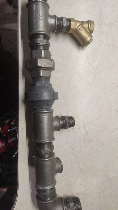

Poligon doświadczalny gotowy  🙂 teraz przy pomocy tych docinanych węży samochodowych, gwintowanych kikutów rurki i innych calowych kształtek robisz co chcesz bez ponownego spuszczania wody aż do skutku... wpinasz pompę, testujesz zawory trójdrożne, klapkowe... może inną wydajniejszą pompę wypróbujesz, do podłogi masz blisko więc ta elastyczna konstrukcja z węży i pompa mogą sobie tam leżeć.
Dla inspiracji daję fotę (rurka calowa, kolanka elastyczne też się przydają), prowizorka dobrze skręcona może lata wytrzymać ... pakuły umiesz nawijać ? bo taśma teflonowa to lipa🙂

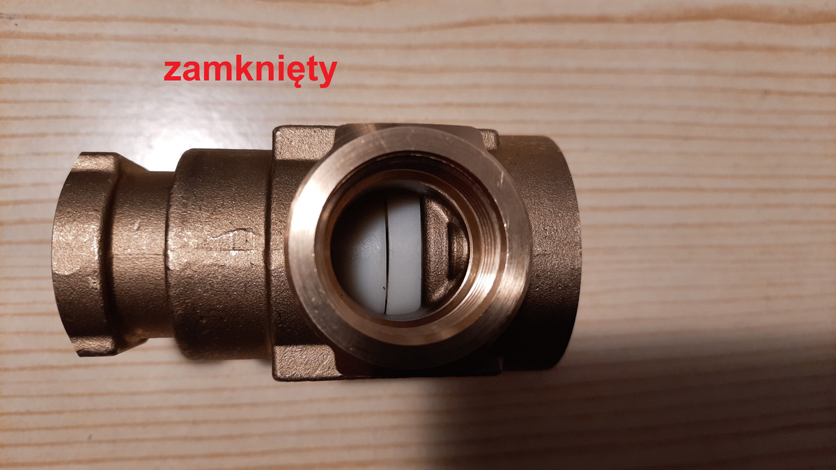

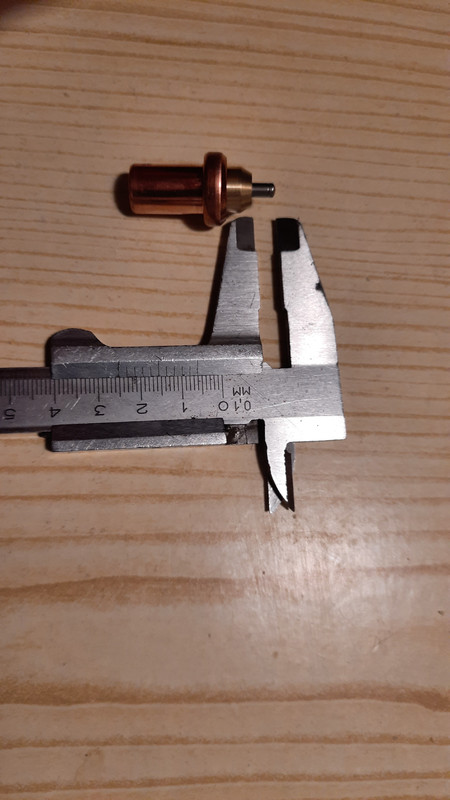

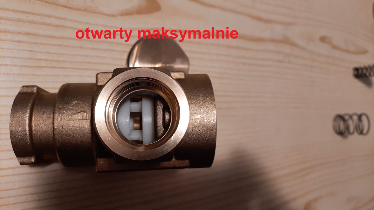

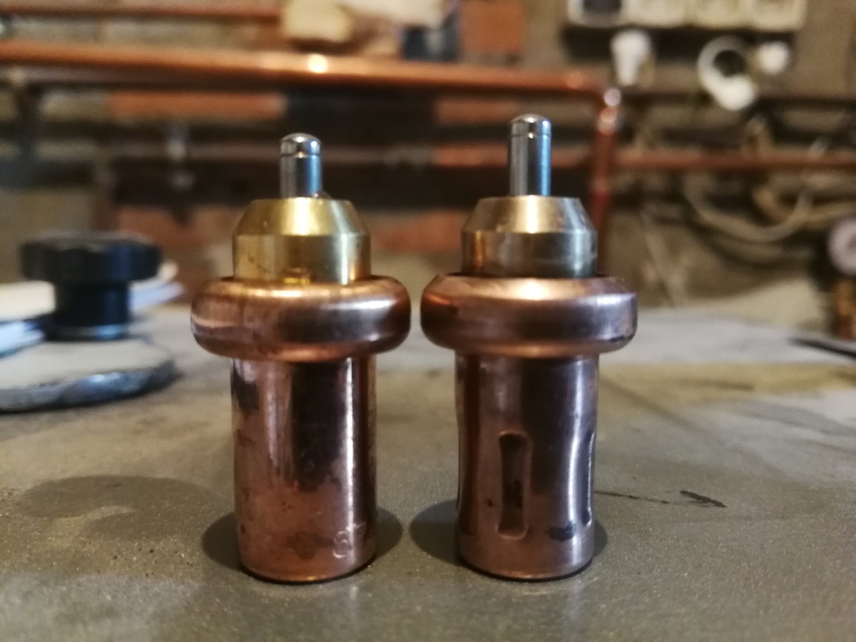

Rano przyszla wkladka do afriso 60' nie wytrzymalem i zabralem sie do sprawdzenia co sie dzieje z obecna wkladka 55'.
I co mamy (nowy termik po lewej)
Edytowane przez qubeq
Wada od nowosci, zawor nie zamykal sie do konca. Caly czas dostawal zimna wode z powrotu a po wygrzaniu bufora prawdopodobnie dopuszczal do powrotu wode ciepla. Zalalem spowrotem, wstepnie odpowietrzylem i jaknarazie zawor sztywno trzyma 62' na kotle 66'

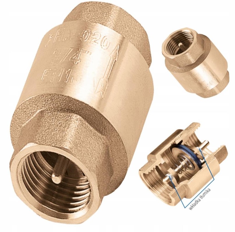

Może ten zawór zwrotny masz lichy? U ciebie wydaje się być dość mały może ma za mały skok i stawia opór. U siebie mam taki jak w załączniku tyle że 1".
Co do dania zaworu kulowego przed zwrotnym to u siebie tak właśnie zrobiłem. Na wszelki wypadek bym nie musiał spuszczać całej wody z kotła.
Co do kilku o komentarzy by pozbyć się ZZ. Odradzam. U siebie w zeszłym roku w okresie przejściowym grzałek bufor głównie prądem. Przy braku ZZ nagrzewając bufor do 70* woda sobie powoli krążyła na tyle że sam kocioł uzyskiwał ok 40*. Jak zakrecalem jeden z zaworów kołowych efekt ustępował.
To chyba tak ma być, na wyższą temperaturę krótszy, chodzi o to aby mieszek bardziej się wysuną, zanim zacznie zwalniać nacisk sprężyny, która dociska ten plastikowy koszyk blokujący dopływ wody zimnej.

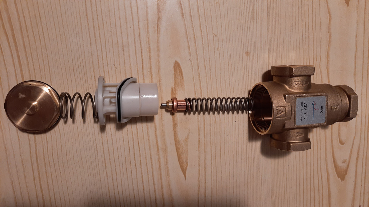

Rozebrałem swój zawór z wkładką na 60* i zauważyłem, że w temperaturze pokojowej jest jeszcze ok 5mm luzu pomiędzy tym wkręcanym deklem o który się zapiera aby luzować sprężynę. Różnica długości tego trzpienia taka jak na foto moim zdaniem nie spowoduje niedomykania zaworu, bo cały trzpień u mnie ma długość 6mm, więc różnica tak na oko wynosi 2-3mm.
Przyznam się, że po rozebraniu tego zaworu jestem w szoku, to się nie nadaje do sprawnego nabijania bufora powyżej 80*. zobaczcie na zdjęciach jakie tam jest wąskie gardło przy maksymalnie otwartym zaworze, woda się dosłownie przeciska pomiędzy tymi dziurkami, a obudową. Jedynie bajpas, wydajna pompa i grube rury sprawią, że bez bulgotania będzie można naładować bufor do 90*.
U mnie tez jest 1 cal.
Wiesz co ja przetestowalem te termiki w 2 naczyniach, wlozone do wrzatku oby dwa sie wysunely maxymalnie nastepnie wlozone do zimnej wody nowy cofnal sie do pozycji wyjsciowej a stary jak na foto nie cofal sie do konca poza tym jakos tak ciezko ten bolec chodzil.
A co do przeplywu wody przez ten zawor to druga sprawa, szalu tam nie ma.

Pewnie coś Afrisso zmieniło. Ja mam starszy model. W moim nie ma żadnej gumowej uszczelki poza korkiem. Jest jedynie koszyk w kolorze szarym sprężyna i wkładka jak w załączniku.IMG_20231107_094625.jpg
Szczęście  w nieszczęściu, że nie udało mi się dokończyć bufora i podłączyć go, bo teraz zrobię to czysto pod moje warunki i wymagania. Jestem zdania, że do sprawnego ładowania bufora do wyższych temperatur powyżej 80* , szczególnie dużego tak jak mój 2200 l. rury do kotła muszą być maksymalnie grube, w moim MPM -ie jest to 6/4 cala. Ochronę powrotu zrobię na tym afrizo, bo mam starą pojemną instalację i bardzo długi czas powrót jest zimny, a jeszcze dojdzie bufor. Zrezygnuję całkowicie z elektroniki, a powrót z bufora będzie miał, aż dwa bajpasy, jeden z zaworem do ochrony powrotu I zwykłą pompką, a drugi tylko do ładowania bufora na maksa, gdy dół ma już powyżej 50*C będzie tam tylko pompa o wysokiej wydajności. Wszystko załączane przeze mnie ręcznie bo po kilkudziesięciu latach palenia w piecu mam już nawyk pilnowania go :) Obrazowo powiem tak: na powrocie z bufora prosta gruba rura, którą jak pozamykam te bajpasy może sobie krążyć wodą na grawitacji bez żadnych oporów, a po bokach tej rury bajpasy i teraz bez żadnych ograniczeń sobie przełączam zależnie od sytuacji. Gdy zabraknie prądu to jadę na grawitacji i nic mi nie ogranicza przepływu do bufora, mogę dawać w palnik, reszta starej instalacji też daje radę bez prądu.
@Przemyslaw85"Pewnie coś Afrisso zmieniło. Ja mam starszy model. W moim nie ma żadnej gumowej uszczelki poza korkiem. Jest jedynie koszyk w kolorze szarym sprężyna i wkładka jak w załączniku"
Dopóki nie rozebrałem tego zaworu i nie przyjrzałem sie temu dokładnie mialem inne zdanie, teraz uważam, że te dziureczki w tej wąskiej szparce to porażka przy współpracy z buforem, to się jedynie nadaje do spacerowej jazdy, czyli odbioru nadmiaru ciepła przez bufor.
Ta dodatkową uszczelka oddziela gorącą wodę (napływającą z góry) od powrotu, jeśli się podwinie, albo uszkodzimy podczas rozbierania i składania zaworu to częś tej wody będzie cały czas szła na kocioł
