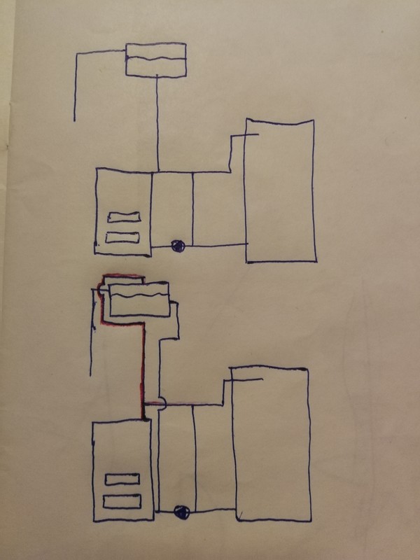

Może, ale mnie się wydaje, że masz źle podłączone naczynie wyrównawcze, wielu was tam grzebało i ostatecznie nie jest tak jak powinno być, bo dziwi mnie ten  Twój wpis ze strony 2
cyt."Z zasilania kotla do naczynia, z naczynia rura przelewowa i 3 rura z naczynia do powrotu kotla i gdy pompa pracowala to pchala wode do naczynia wzbiorczego, jak bufor mial 60' to naczynie wzbiorcze rowniez 60' a tak raczej mie powinno byc- chyba ze sie myle. W tej chwili rura z naczynia do powroty kotla jest zaslepiona i cieplo idzie w bufor a nie na strych"
Jak to zaślepiona ? Aby to miało ręce i nogi na strych muszą iść dwie rurki - ta z zasilania - woda się przelewa gdy się gotuje i ta z powrotu połączona z dnem naczynia która przyjmuje rozszerzającą się wodę z instalacji. Ja mam tak od 40 lat i nic się nie zapowietrza, a jak zagotuję wodę to rzyga wrzątek właśnie z tej z zasilania, która wychodzi na górze naczynia wzbiorczego ale do wnętrza naczynia to ma być tak jak na foto i zbiornik u Ciebie powinien mieć około 100 l.
I teraz tak, jeśli zaślepiłeś rurkę z powrotu to musiałeś zamienić rurki w zbiorniku wyrównawczym inaczej woda by się nie cofała z powrotem do instalacji. Jeśli z kolei dałeś rurkę z zasilania na dno zbiornika wyrównawczego, to zrobiłeś grzejnik i pchasz tam dużo gorącej wody za każdym razem  gdy na zasilaniu rośnie temperatura.
Jak to zaślepiona ?

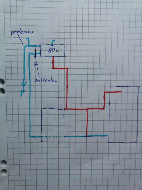

Tak to u mnie obecnie wyglada.
Zaslepilem na srubunku rure powrotna z naczynia do testow bo grzalo naczynie jak bufor.
Przed wczoraj rura powrotna do kotla zostala zaslepiona na stale przy kotle. Czyli jak by jej teraz nie bylo.
Naczynie ma 80l, tez byly z 2 wersje polaczenia i wychodzi na to ze dalej nie jest ok

Już widzę, że to naczynie do wyrzucenia, albo przerobienia bo rura od zasilania ta na czerwono powinna wchodzić takim łukiem od góry tam gdzie ta niebieska fajka na środku. Niebieski zaślepiony przewód z powrotu powinien wchodzić do naczynia od dołu tam, gdzie teraz ten czerwony. Przelew i odpowietrzenie jest ok. Natomiast w miejsce tej zaślepionej rurki od powrotu trzeba wkręcić korek, ten otwór jest bezużyteczny w tym naczyniu. No i naczynie pojemnościowo jest ciut za małe, wszyscy mówią, że powinno mieć 10% pojemności wodnej układu, a tu sam bufor ma 800l. plus jeszcze kocioł z 80l i trochę w rurkach, no i chcesz wycisnąć ok 90 *C z całej tej masy wody więc ona  rozszerzać się będzie też na maksa. Trzeba by bacznie się temu przyjrzeć przy wysokich temperaturach.
Tak jak opisałem to naczynie, tak mam podłączone już 40 lat i gotowałem wodę nie raz, więc wiem z której rurki co leci. Rurka gorącą z zasilania wchodząca od góry w normalnym użytkowaniu trzyma poziom wody naczynia wzbiorczego i nic z niej nigdy nie leci, jest tam gorąca woda, ale tylko w rurce, czyli niewiele. Natomiast rurką niebieską połączoną z powrotem kotła przepływa w górę i w dół znaczna ilość wody kilkadziesiąt litrów i pod koniec palenia i ładowania bufora będzie to ciepła, albo bardzo ciepła woda,  bo powrót będzie miał 70*C albo więcej, więc nie ma szans, aby przy tak podkręconej temperaturze na powrocie naczynie wyrównawcze było lekko ciepłe tak jak przy spokojnym grzaniu. Naczynie trzeba po prostu bardzo dobrze ocieplić albo zastosować układ zamknięty i wtedy ciepło zostanie w kotłowni. Ciepła woda zawsze unosi się do góry, więc dlaczego tutaj miałoby być inaczej.

Nie upieram sie przy naczyniu ze jest cieple, tylko tamto podlaczenie powodowalo ze po rozpalaniu najpierw wygrzewalo sie naczynie do temp kotla i gdy sie nagrzalo to dopiero cieplo szlo na bufor, a tak raczej nie powinno byc.
Dales mi do myslenia i chyba poprawie najpierw to naczynie i zasilanie bo w tej chwili przy przelewaniu w rurach wiekszosc tej wody z powietrzem idzie na bufor a powinna isc do naczynia.
Pierwsze zdjecie jak jest teraz, drugie czy takie poprawki beda prawidlowe?
Tak właśnie jest, gdy dno naczynia jest połączone z zasilaniem, różnica poziomów bufora i naczynia potęguje wędrówkę ciepłej wody do tego naczynia najpierw. Łącząc zasilanie z naczyniem taką fajką odcinasz gorącą wodę w rurce, wejdzie niewiele, a w razie zagotowania bardzo łatwo przeleje się do naczynia.
Rurka z powrotu musi wchodzić koniecznie na samym dnie naczynia, a nie z boku jak narysowałeś, chyba że to z boku jest przy samym dnie, inaczej jest strata pojemności, bo rurka będzie odsłonięta, a w naczyniu będzie jeszcze sporo wody. Tak samo z przelewem, powinien wychodzić jak najwyżej wtedy zbiornik ma dużą pojemność "roboczą".
Tak jak pisałem wcześniej zbiornik wyrównawczy musi być solidnie ocieplony i nie dlatego żeby nie zamarzł na strychu, ale po to, aby tracić jak najmniej ciepła. Pod koniec palenia nie ma siły i woda będzie miała tam temperaturę powrotu do kotła a ta z racji doładowywania na maksa bufora będzie wysoka. Przy normalnym grzaniu jest ok 60*C
