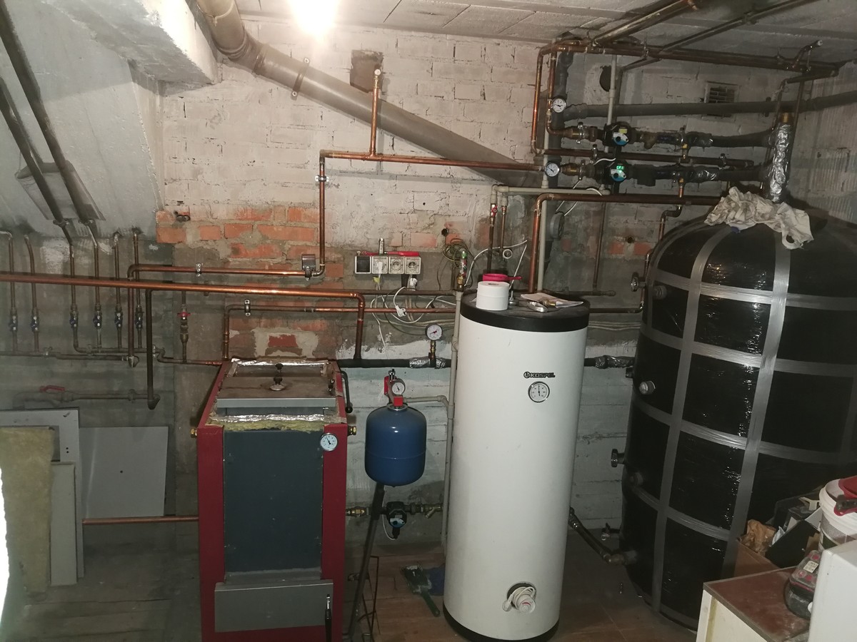

Kociął MPM DS 14kW + bufor 800l uklad otwarty.
Przegladajac forum ludzie wygrzewaja bufory nawet do 90' u mnie nie wiem czy cos jest nie tak czy to normalne ale ladując bufor termometr na kotle pokazuje 80' na wyjsciu z kotla temp wody 70-72 bufor 62-64', czy to normalne temperatury czy cos jest nie tak?
Gdy temp na kotle dojdzie do ok 84-85' zaczyna sie syczenie/szum i pojedyncze bulgotniecia w przednim plaszczu wodnym, mierzac term.przylgowym przednia sciane plaszcza wodnego temp. siega 100' ?
Mam wrazenie jak by pompa nie wymuszala przeplywu przez caly kocial, jak by woda z przodu kotla bardzo wolno przeplywala i przez to bardziej sie grzeje.
Mial ktos podobny problem?
Mam pomysl zeby wyciac plytki pod kotlem i wkleic aby lekko opadaly ku przodowi, spowoduje to ze przod kotla bedzie lekko nizej i goraca woda bedzie przesowala sie ku tylowi do wylotu z kotla.
Drugi pomysl dolozyc druga rure zasilajaca mozna by sie wpiac w boczny kruciec np. od miarkownika i polaczyc z rura zasilajaca z tylu kotla?
Jakis forumowicz kiedys robil cos podobnego wspawal sie w gorna czesc plaszcza wodnego na srodku kotla.
Duszac ognien i utrzymujac żar maxymalnie jestem w stanie wygrzac bufor do 70-72 stopni, dalej jest juz gotowanie.

kocioł 14 kW i bufor nie daje rady odbierać ciepła? Coś bardzo dziwnego się u Ciebie dzieje. Przecież nawet zwykły boljer CWU 200L da radę odbierać cieplo z kotła o mocy dwukrotnie wyższej bez żadnego problemu.
Podejrzewam że ta woda co ma płynąc na bufor z pieca to płynie gdzieś indziej albo wcale nie płynie. Zamiast rozwalać płytki i przechylać kocioł proponuję żebyś sprawdził czy aby na pewno woda doplywa swobodnie do bufora, czy może jakiś zawór albo 'ochrona powrotu' tak skutecznie działa że cała woda wraca do kotła zamiast iść do bufora.
Bufor odbiera cieplo i dosyc sprawnie sie nagrzewa do momentu az piec zlapie na termometrze te 85" na przednim plaszczu jest juz wtedy ok 100' i zaczyna sie podgotowywanie.
Jak zaczyna juz szumiec i wlaczecze pompe na maxa to nie wiele to zmienia, dopiero klapka PP na zero i sie uspokaja, pompa dalej na maxa i jak po kilku minutach otwieram PP i pojawia sie spowrotem plomien w palniku zaczynaja sie szumy.
Wyglada to tak jak by pompa mie zabierala tej goracej wody z tego przedniego plaszcza?????
Widac to nawet przy rozpalaniu, pompa wylaczona woda na wyjsciu z kotla 60' , temperatura na termometrze kotla 75' i tez juz slychac szumy w przednim płaszczu.
Jak by sterownik startował pompe od 70' to termometr na kotle mial by juz ok 90' a temp. na plaszczu grubo ponad 100.
Dosyc długo juz sledze to forum i nie pamietam zeby ktos mial taki problem.

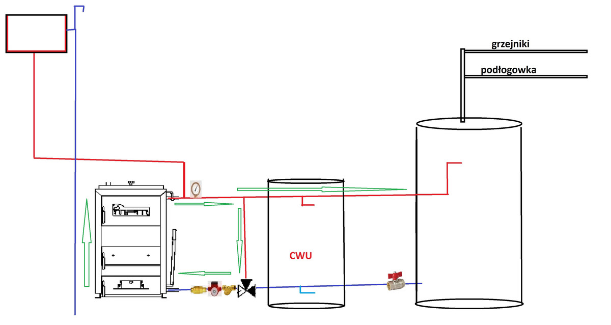

nie mam pojęcia. A nie zapowietrza się tam gdzieś coś? Jaka jest temperatura wody wracającej do kotła? Pytam bo może ta gorąca woda w ogóle nie idzie na bufor tylko wraca przez zawór mieszający?
(edit) albo, patrząc na ten rysunek co zamieściłeś, może cała gorąca woda przechodzi przez wężownicę CWU zamiast przez bufor, i wraca do kotła? Jaka jest temperatura cwu?

CWU ma zamkniety zawor, otwieram go dopiero jak zostaje zar w piecu, pompa jeszcze chodzi z godzine i to cieplo laduje mi cwu do ok 60'
Bufor sie laduje, cwu sie laduje caly czas to tak wyglada jak by ta goraca woda miala problem z wyjsciem z przedniej czesci kotla.
Na buforze u gory, piec odpowietrzalem wyjsciami na miarkownik
Wiec tak, bufor na dole mial 30'. Rozpalam w kotle, na rurze zasilajacej 65' na kotle 75' i zaczyna sie bulgotanie, wlaczam pompe, po kilku minutach temp na kotle sopada do 65', woda na zasilaniu ok 60' a na powrocie 50' (ochrona powrotu 55') i tak sie utrzymuje juz od 1,5godz. Bufor po tym czasie ma na dole 50' wiec odbiera cieplo.
Mam racje ze woda powinna krazyc na krotkim obiegu (czesc wody plynie do bufota)  do czasu az dol bufora nie bedzie mial 55'  wtedy otwiera sie duzy obieg, temp na kotle rosnie wraz z temp wody w buforze??

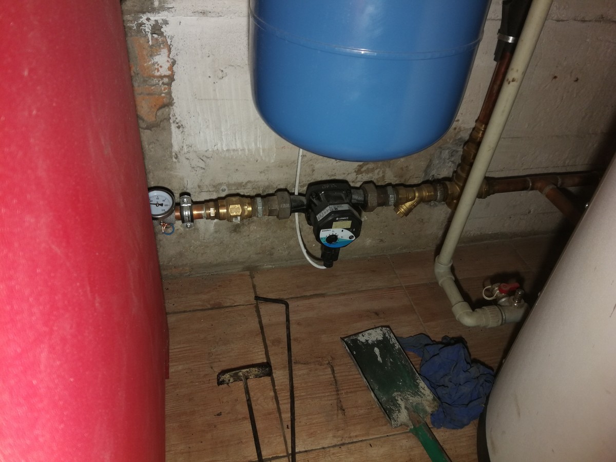

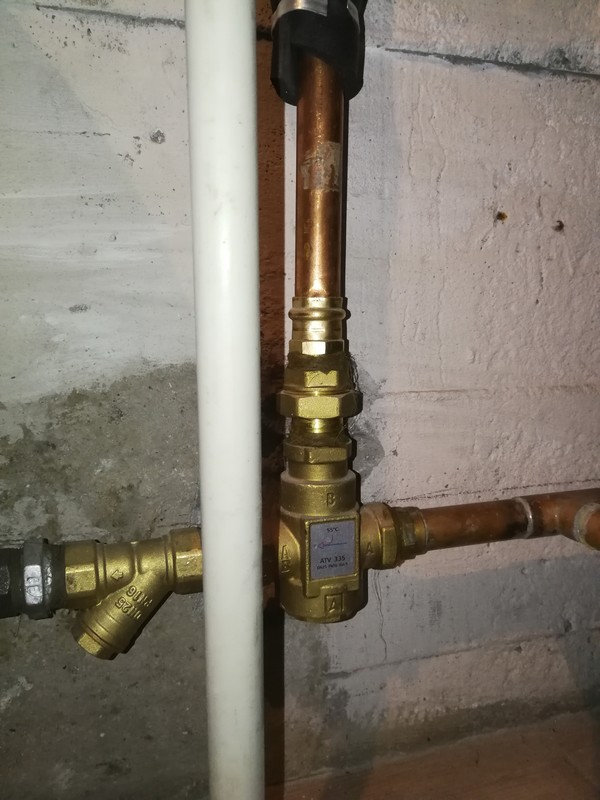

Zawór termostatyczny to jest poprawnie zainstalowany? Wrzuć zdjęcie zainstalowanego zaworu wraz z opisem jak jest konieczny.
U mnie zawór termostatyczny afriso 60* miał wadę fabryczna na plastikowej wkładce w środku. Na jednej ze ścianek miał kawałek wystającego plastiku który powodował że zawór nie mógł się otworzyć tak jak powinien. Na kotle temp dochodziła do 75* a powrót miał przeszło 62-65*. Po skorygowaniu tej wady do czasu jak bufor na dole się nie nagrzeje, powrót na kotle ma non stop w okolicach 58* a na zasilaniu 64-65.
Zainstalowany prawidlowo.
Z prawej powrot z bufora - zimna.
Z gory goraca z zasilania
W lewo zmieszana do kotla.
Sam usowales wade czy reklamowales?
Sam usunąłem nożykiem. Na gwarancyjną zabawę nie było czasu. Ta wkładka plastikowa trochę kształtem przypomina koszyk/wiaderko. Bimetal który jest tam w środku pod wpływem temperatury zmniejsza lub zwiększa przepływ z wartości A i B właśnie tym koszykiem. Koszyk miał w jednym miejscu fabryczny odlew który częściowo był już ścięty. W środku jest także sprężyna. Uważaj przy demontażu byś wiedział jak złożyć.
Jak zablokujesz zawory na dole bufora i kotła jak i góra bufora to ilość wody którą zrzucisz będzie nie wielka.
Ps. Albo nie widać tego na zdjęciu albo nie masz zaworu odcinającego między filtrem a zaworem termostatyczny. Jego obecność bardzo ułatwia czyszczenie filtra jeśli zajdzie taka potrzeba. Bez niego trzeba zrzucić sporo wody niczym jak przed zajrzeniem do wkładki zaworu temperaturowego.
Zawór wygląda na poprawnie zainstalowany.
Skoro to zawór 55* to podczas pracy kotła powrót do kotła winien się utrzymywać w okolicach 52-54* właściwie do czasu jak dół bufora nie zostanie zagrzany.

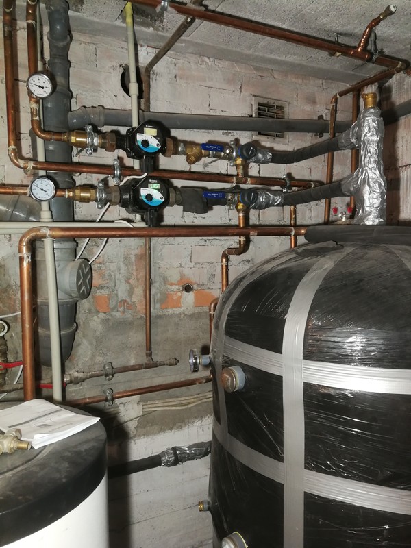

Zrób więcej zdjęć jak wygląda twoja instalacja.

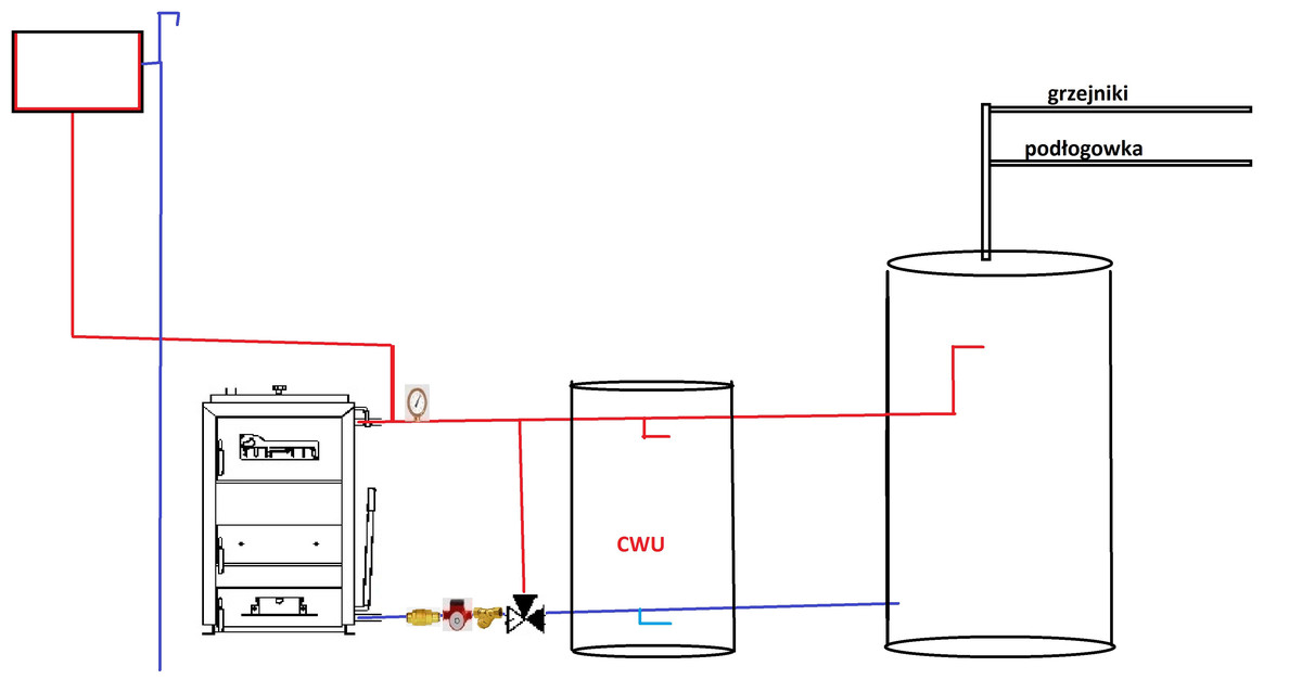

Mam taki pomysl na dolozenie drugiego zasilania (foto) co o tym myslicie?
Druga sprawa dzialanie zaworu 3d chyba nie jest prawidlowe.
Przy rozpalaniu woda powinna krazyc w krotkim obiegu jak na foto.
Zamkniecie zaworu na wyjsciu z bufora nie powinno miec zadnego wplywu, a u mnie pompa zwalnia, przeplyw wody spada z 1,50m3/h na 0,16m3/h. Wyglada na to jak by nie otwieral sie dla goracej wody z zasilania, dobrze mysle?

Jeśli powrót nie ma jeszcze zadanej temp z opisu zaworu 55* to może być tak że być tak że jest zablokowany w pozycji otwartej.
Prosty test. Na zimnym kotle włącz ręcznie pompę i sprawdź co się dzieje po zakręceniu zaworu.
