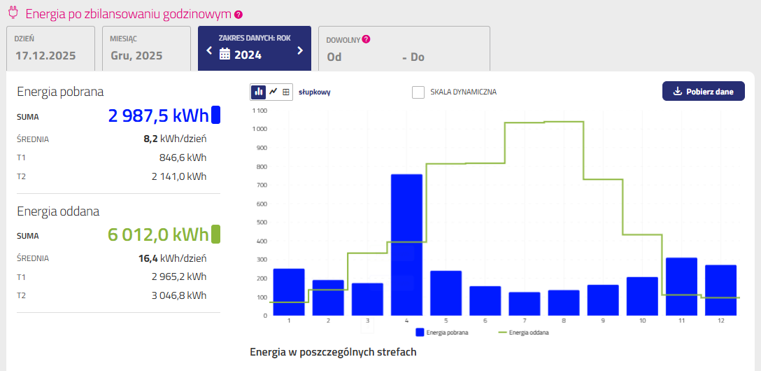

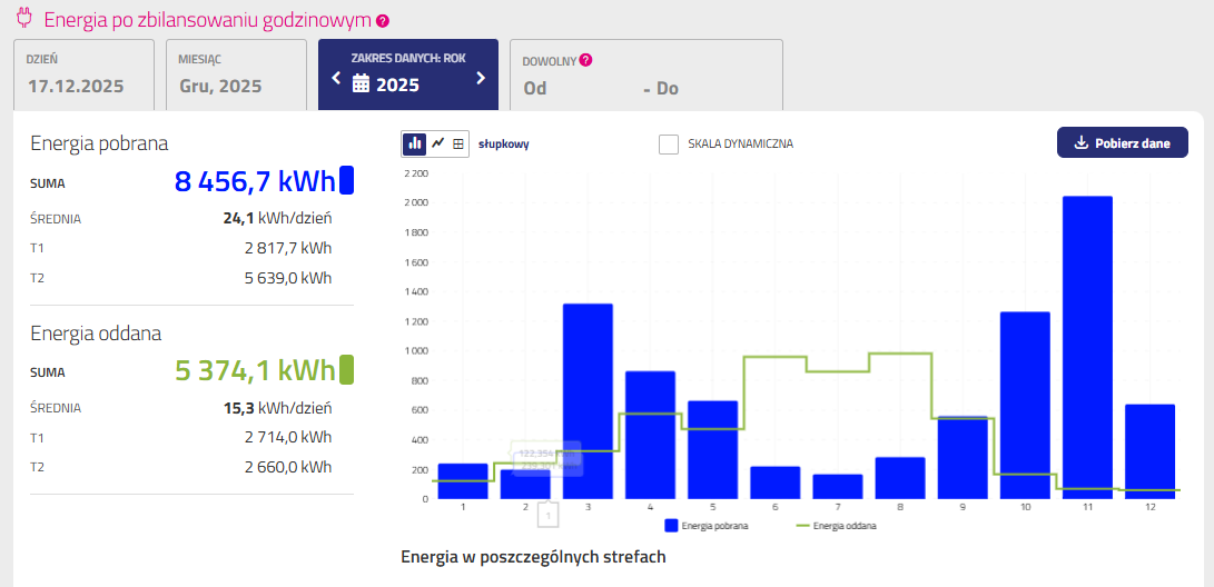

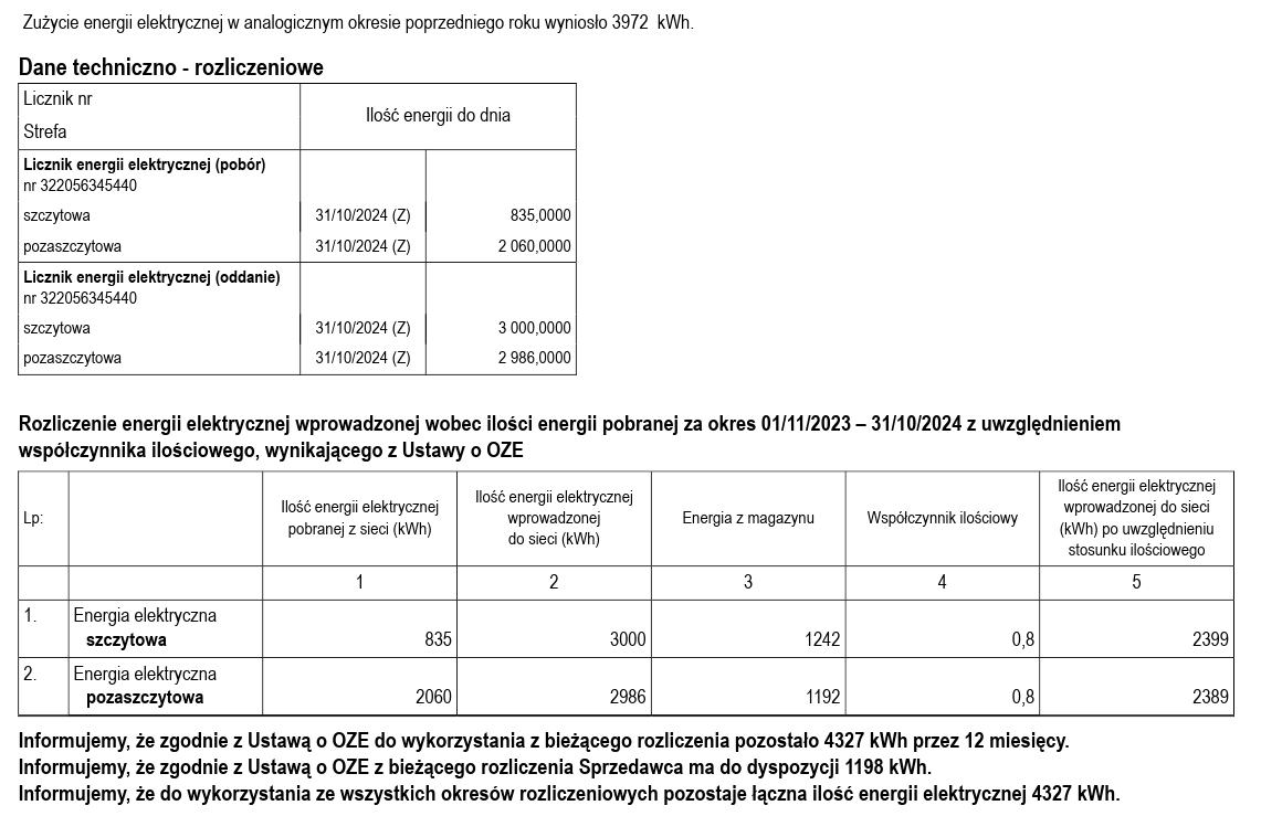

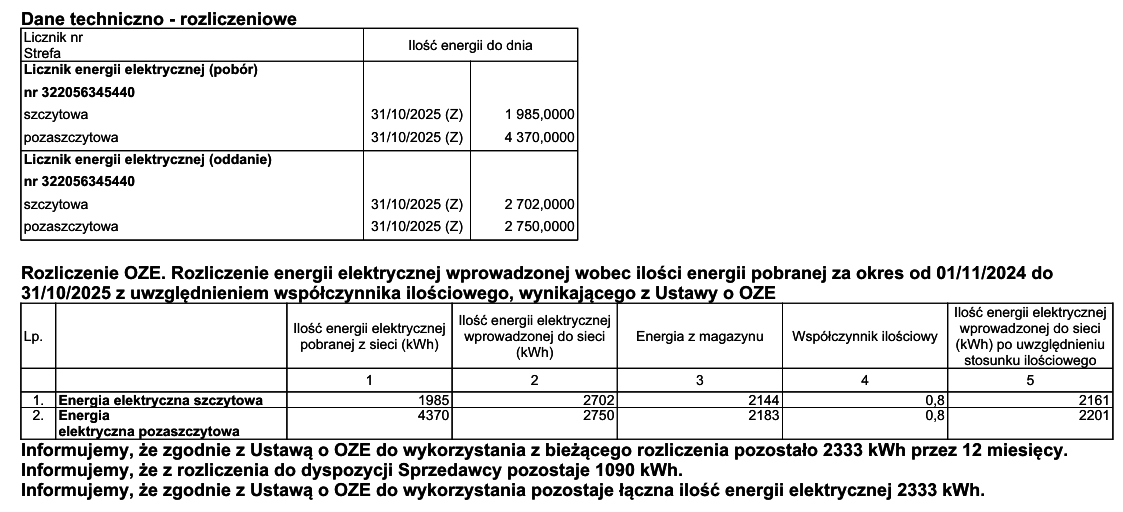

Na 100% się szybko zwróci, ale zastanów się nad pełnoprawną fotowoltaiką. Zainwestujesz cztery razy więcej, ale zwróci się szybciej niż Ci się wydaje. Swego czasu miałem część instalacji offgrid do grzania bufora ciepła i wszystko hulało bez zarzutu, ale przełączyłem się na całość on grid, bo finansowo lepiej na tym wychodzę. Na chwilę obecną dom grzany jest grzałkami, a gaz jest w rezerwie jak braknie kWh w magazynie. Jestem na starych zasadach net-metering.
Najlepiej to widać na wykresach z licznika TAURON.
Faktura za 2024 rok
Faktura za 2025 rok
