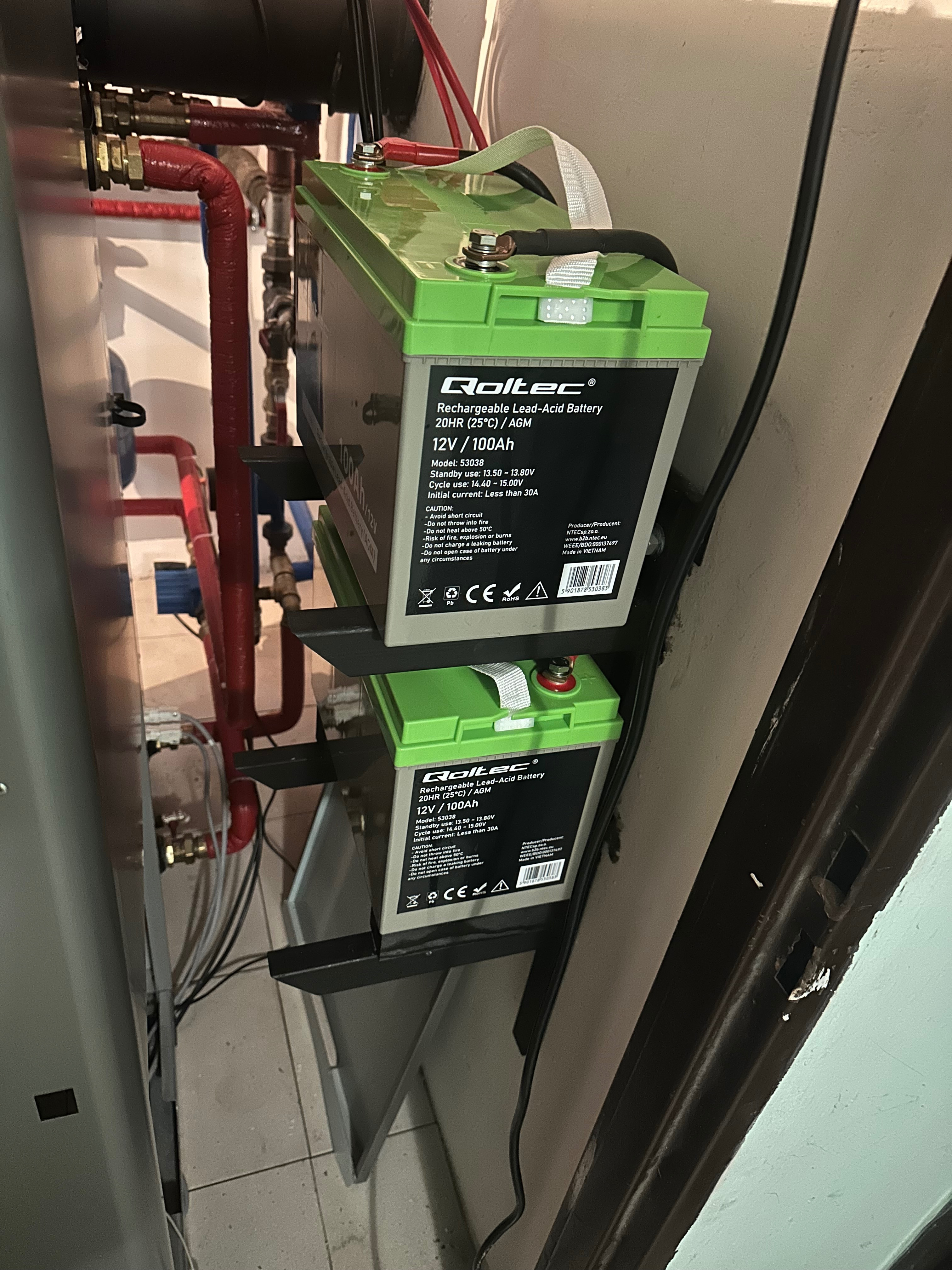

Zapewnienie Tauronu na piśmie mamy na 3 kwartal 2026 ze wymienią trafo. Wiec paneli z dachu nie ruszam, bo zawsze wystarczało z małą górką na rok  . Co do PV i grzałki, zamówiłem 8’paneli. Pozostaje wybór - przetwornica volta czy hybrydowy chińczyk.
Przetwornica jeśli ma to zasilać tylko grzałkę ,hybrydowy falownik bez magazynu będzie robił ci problemy a podłączanie go do sieci aby działał sensownie to chyba nie o to chodzi , na twoim miejscu wiesz co chcesz osiagnąć tez brałbym przetwornicę volta ,podłaczasz zapominasz bez ceregieli.
Dokładnie tylko Grzalka, choć przeleciało mi przez głowę wywalić tego volta co mam do pieca. Po prostu zastąpić go jednym urządzeniem . Wtedy miałbym agm 12v 2x100ah, ale to średnie aku na magazyn i pracę cykliczną.  Poza tym zawsze wspierał by się siecią . Zamysł był tylko do grzania wody i niech jednak tak zostanie . Więc volt green 4000 będzie najlepszy. Przyjdą panele, konstrukcja i po świętach może pogoda pozwoli na skladanie tego .
@Kolekszy jak chce by akumulatory długo służyły postaw jest zdała od źródła ciepła (u ciebie to kocioł). W elektrycznym kupisz bez problemu gruby kabel fi16-35.
Te AGMy i tak nie pożyją dłużej niż 5-6at  To jest przysłowiowy "szajs" Jedyne co za nimi przemawia to przysłowiowa niepalność i wysoka cena skupu na złomie, bo za LIXX dostaniemy okrągłe 0zł

Te aku nie są takie złe w porównaniu do innych agm, poprzednie żyły 7 lat w pracy buforowej. Gdyby ten volt awaryjny obsługiwał lifepo4 to taki bym kupił bez zastanowienia, ale na forach odradzali ten typ akumulatora do niego. Ale już mniejsza z tym- ten zestaw zabezpiecza tylko piec na wypadek braku prądu.
A wracając do tematu,panele 10x 450W / da to nam ok 330-350V +przetwornica green volt 5000. Dla pracy stable właśnie zalecane jest takie napięcie i tyle bez kombinowania do grzania wody. I zamykam sie w kwocie 4400zł
