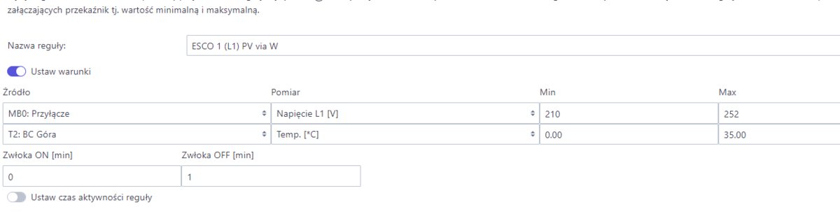

Macie może propozycję na przekroczone napięcia w instalacji sieciowej - np przełączanie odbiorów na grzałki lub dołączanie grzałek CWU.
Musi byc pomiar napiecia - to wiemy.
Pomiar moze robic falownik (napewno robi). Sa falowniki z wbudowanymi funkcjami do zalaczania/wylaczania urzadzen przy zmianach napiecia. To nie jest bardzo glupie ale nie idealne.
Mozna tez wyciagnac te informacje z falownika do urzadzenia naszego ale falownik musi chciec sie z nami ta informacja podzielic. Tu moze byc wiekszy problem bo albo nie ma jak tego odczytac (nie mowie tu o wyswietlaczu na falowniku) lub musimy znalezc sposob sprzetowy lub  softwarowy jak te informacje z niego wyciagnac.
Drugi sposob to montaz dodatkowych urzadzen typu mierniki, przekladnikow napieciowych / pradowych i konwersja wysokich napiec na cos co bedziemy mogli wykorzystac. Firm oferujacych takie cos jest sporo. Mnie interesowalby tylko odczyt po sieci typu Modbus, Ethernet lub najprosciej analogowy 0-10V lub 4-20mA.
Dalej musi byc “smart” sterownik ktory tym zarzadza i zalacza 1-2–3 urzadzenia na przemian lub jedno lub wszystkie. Poniewaz sterownik mam (obsluguje cala kotlownie, oswietlenie i za chwile rekuperacje, a przyszlosciowo i cos jeszcze) ktory nie posiada zadnych ograniczen wiec ja bym to zrobil na nim.
Warto pamietac ze plynnie moca elektryczna (to nie moc grzejna) jednej grzalki wlaczonej do sieci AC nie da sie regulowac i PWM tez nie pomoze.

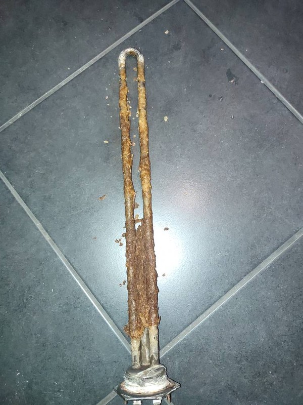

W poniedziałek 1 maja wymieniałem grzałkę z 1x2kw na 3x2kw. Oto efekt 3 dni grzania tylko z PV. By obniżyć rezystancję grzałek 2 są połączone równolegle. A do trzeciej podłączony jest prosty sterownik który ma dogrzać prądem z sieci gdyby np o 15:00 nie było 48* na górze bojlera. wasne-wykresy-temperatur20(4).jpg.704efe03d51d8756be923ce2de0eac57.jpgIMG_20230504_172514.jpg.42ed9d3b0f61a10d92c5607c89311979.jpglegenda jak wcześniej Bojler 1 to góra, 2 środek a 3 dół zbiornika.
W domu głównie prysznice, więc i zużycie małe, a zbiornik dodatkowo ocieplony 5cm wełny.
Jak taka pogoda jak dziś będzie jutro to z pewnością uzyskam ok 90*.
Tak wyglądała grzałka po 4 latach z czego pierwsze 3 to tylko w okresie maj-wrzesien.
IMG_20230501_095425.jpg na dnie tego osadu też było ale to wyplukalem przez zawór spustowy co zajęło mi kilka godzin.
Ps. Dobrze że na wyjściu z bojlera mam zainstalowany zawór mieszający.

Są w sprzedaży gotowe rozwiązania, które po wykryciu przekroczenia napięcia włączają grzałkę na odpowiedniej fazie. Można takie zbudować samemu jak ktoś wie czego użyć.
Chętnie bym poznał takie rozwiązania, ale gotowe, gdyż do budowania nie mam wiedzy i ochoty aby tą wiedzę nabyć.
Wiem że PVmonitor ma coś takiego, ale wg mnie jest drogie, ponadto to tylko przystawka do całego systemu, który mnie niezbyt interesuje.
Ponizej jest przykladowy najprostrzy znajdziesz tez inne.
To monitoruje 1f osobno wiec albo trzy i osobno kazda faze monitorowac i np. trzy grzalki 230v albo po prostu zrobic kombinacje trzech i przelacznik faz. A jak grzalka 3f to zrobic kontrole na przekazniku 3f.
