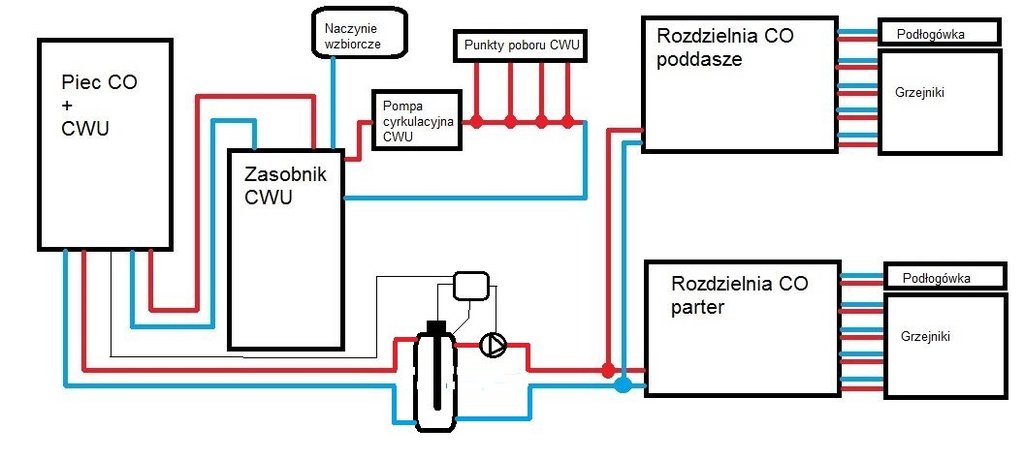

W związku ze sporą nadprodukcją prądu z fotowoltaiki kupiłem 8 grzejników elektrycznych i przez 3 miesiące tego sezonu tak ogrzewałem dom. Akurat wystarczyło równo do sylwestra. Niemniej jednak taka forma ogrzewania średnio mi odpowiada, bo np nie działa ogrzewanie podłogowe. Poza tym w mniejszych pomieszczeniach w ogóle nie było grzejnika, gdyż musiałbym ich kupić bardzo dużo, więc skupiłem się na ogrzewaniu "głównych" pomieszczeń.
To z kolei nasunęło mi pewną myśl - pytanie. Otóż czy istnieje jakaś grzałka (elektryczna oczywiście), którą mógłbym wpiąć w obwód CO i tym samym ogrzewać prądem dom korzystając z obecnych grzejników CO i ogrzewania podłogowego? W takim przypadku dodatkowe grzejniki elektryczne nie byłyby potrzebne, ogrzewane by było każde pomieszczenie, działałaby podłogówka. Tylko czy jest takie urządzenie, którego potrzebuję?

Zrob schemat obecnej instalacji, kilka zdjec i cos pomyslimy.
No właśnie ten przepływowy podgrzewacz mi się podoba z racji małej ilości miejsca w kotłowni.
Schemat instalacji przesyłam w załączniku. Celowo uprościłem temat zasobnika CWU, bo on nic nie wnosi. Jest tam pompa cyrkulacyjna itp. Natomiast jak chodzi o CO, to instalacja jest z pex-al-pex i pierwsze powiedzmy 2mb instalacji jest na wierzchu (w sensie, że nie jest to schowane w ścianie/podłodze). Więc tutaj aż by się prosiło o jakiś podgrzewacz przepływowy (+ chyba pompę, bo pompę CO mam w piecu CO. Jak piec będzie wyłączony dla CO, to i pompa nie będzie działała, więc chyba trzeba dołożyć "zewnętrzną").

Ten kocioł to gazowy, pellet, smieciuch. Sa tam grzejniki, czy tylko podłogówka?
Tak tylko na pierwszy rzut oka to pomiedzy kociol a rozdzielacze wstawic sprzegło hydrauliczne z wbudowana grzalka, troche armatury, ZZ i oczywiscie dodatkowa pompa w obiegu CO.

Piec jest gazowy, kondensacyjny. Są i grzejniki (metalowe), i podłogówka.
Co mi da takie sprzęgło? W sensie jakie zalety? Bo teraz faktycznie nic takiego nie ma. Idzie rura z pieca bezpośrednio do rozdzielni.
Sam sporo robię, więc jak będę miał wszystkie informacje, to pewnie dam radę - chyba, że to jakiś odjazd ;)

Rozdzielisz hydraulicznie kociol od instalacji. Grzalka jest wtedy niewidoczna dla kotla. Teraz musialbys gonic pompa kotlowa wode przez kociol i podgrzewacz przepływowy a chodzi o to aby mozna bylo calkiem wylaczyc kociol.
Ja wstawisz cos przeplywowo teraz to woda musi gonic pompa przez kociol.

Zamiesc dokładny schemat tej instalacji bo to moze skomplikowac pomysly.
Załączam dokładniejszy schemat. Naprawdę już nie ma nic więcej. Po prostu woda z pieca idzie do obu rozdzielni, a z nich idzie równolegle na grzejniki i podłogówkę. Wraca do rozdzielni i z rozdzielni wraca do pieca. Na 3 obwodach podłogówki (2 na parterze i 1 na poddaszu) na powrocie jest RTL.
Tuż przed wejściem do rozdzielni na parterze jest trójnik. Jednym końcem woda wchodzi, drugim idzie do rozdzielni na parterze, trzecim idzie do rozdzielni na poddaszu. Analogicznie jest z powrotem wody (trójnik koło rozdzielni na parterze).

Ideowo cos takiego:
Dzięki,
Z tego schematu oraz opisu samego sprzęgła rozumiem, że u mnie wystarczy najprostsze sprzęgło z 2 wejściami i 2 wyjściami (bez żadnego rozdzielacza)? Widzę, że są sprzęgła w cenach od 300zł do 4000zł, ale jeśli nie ma żadnych rozdzielaczy, to i nie ma też innych wodotrysków i takie tanie mi wystarczy?
Zaraz za sprzęgłem musi być wstawiona pompa CO (sterowana niezależnie do pompy w piecu). A ten prostokąt nad sprzęgłem, który zamieściłeś na schemacie, to co to jest?
W tych gotowcach grzałki raczej nie zamontujesz.
Tu bedzie potrzebne troche wiekszych rozmiarów. Dluższe i szersze. Na wejsciu do sprzegła od strony kotla zawor zwrotny co by go grawitacja nie grzac.
Puszka to jakies proste sterowanie ta grzalka typu zalacz grzalke lub kociol gazowy, reguluj moca grzania PWM, pompa CO start gdy temperatura na sprzegle powyzej zadanej, zatrzymaj kociol gazowy. Nic skomplikowanego.
