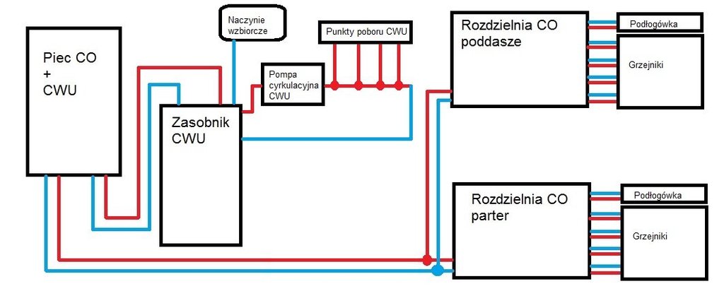

Dzięki, Z tego schematu oraz opisu samego sprzęgła rozumiem, że u mnie wystarczy najprostsze sprzęgło z 2 wejściami i 2 wyjściami (bez żadnego rozdzielacza)? Widzę, że są sprzęgła w cenach od 300zł do 4000zł, ale jeśli nie ma żadnych rozdzielaczy, to i nie ma też innych wodotrysków i takie tanie mi wystarczy? Zaraz za sprzęgłem musi być wstawiona pompa CO (sterowana niezależnie do pompy w piecu). A ten prostokąt nad sprzęgłem, który zamieściłeś na schemacie, to co to jest?

Załączam dokładniejszy schemat. Naprawdę już nie ma nic więcej. Po prostu woda z pieca idzie do obu rozdzielni, a z nich idzie równolegle na grzejniki i podłogówkę. Wraca do rozdzielni i z rozdzielni wraca do pieca. Na 3 obwodach podłogówki (2 na parterze i 1 na poddaszu) na powrocie jest RTL. Tuż przed wejściem do rozdzielni na parterze jest trójnik. Jednym końcem woda wchodzi, drugim idzie do rozdzielni na parterze, trzecim idzie do rozdzielni na poddaszu. Analogicznie jest z powrotem wody (trójnik koło rozdzielni na parterze).

Piec jest gazowy, kondensacyjny. Są i grzejniki (metalowe), i podłogówka. Co mi da takie sprzęgło? W sensie jakie zalety? Bo teraz faktycznie nic takiego nie ma. Idzie rura z pieca bezpośrednio do rozdzielni. Sam sporo robię, więc jak będę miał wszystkie informacje, to pewnie dam radę - chyba, że to jakiś odjazd ;)

No właśnie ten przepływowy podgrzewacz mi się podoba z racji małej ilości miejsca w kotłowni. Schemat instalacji przesyłam w załączniku. Celowo uprościłem temat zasobnika CWU, bo on nic nie wnosi. Jest tam pompa cyrkulacyjna itp. Natomiast jak chodzi o CO, to instalacja jest z pex-al-pex i pierwsze powiedzmy 2mb instalacji jest na wierzchu (w sensie, że nie jest to schowane w ścianie/podłodze). Więc tutaj aż by się prosiło o jakiś podgrzewacz przepływowy (+ chyba pompę, bo pompę CO mam w piecu CO. Jak piec będzie wyłączony dla CO, to i pompa nie będzie działała, więc chyba trzeba dołożyć "zewnętrzną").
