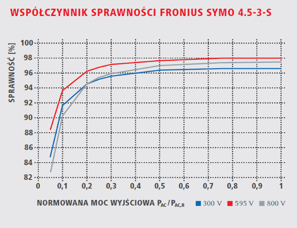

Dlaczego sprawność systemu fotowoltaicznego jest większa z falownikiem o niżej mocy maksymalnej?
Sprawność falownika zależy od przetwarzanej przez niego mocy. Sprawność jest najwyższa, gdy przetwarzana moc zbliża się do maksymalnej mocy falownika. Tę zależność przedstawia poniższy wykres dla falownika firmy
Rys.1. Źródło: Fronius
Wykres przestawia krzywe sprawności falownika Fronius Symo. Widać, że dla napięcia 595 V (czerwona krzywa) sprawność maksymalna 98% jest osiągana, gdy falownik generuje moc w zakresie 70-100%. Natomiast w przypadku wytwarzania mocy na poziomie 10-30% sprawność falownika może być nawet o 10% niższa. To oznacza, że praca falownika z panelami, które dostarczają mocy poniżej 70%, będzie mniej efektywna. Najlepiej, aby panele jak najdłużej przekazywały energię na poziomie wyższym niż 70%. Warunki natężenia promieniowania słonecznego są jednak zmienne. Może więc dochodzić do sytuacji, w których panele byłyby w stanie dostarczyć więcej energii, ale falownik przetworzy jej tylko tyle, na ile pozwala mu moc maksymalna. Wtedy dochodzi do strat energii, które trzeba wziąć pod uwagę przy doborze falownika.

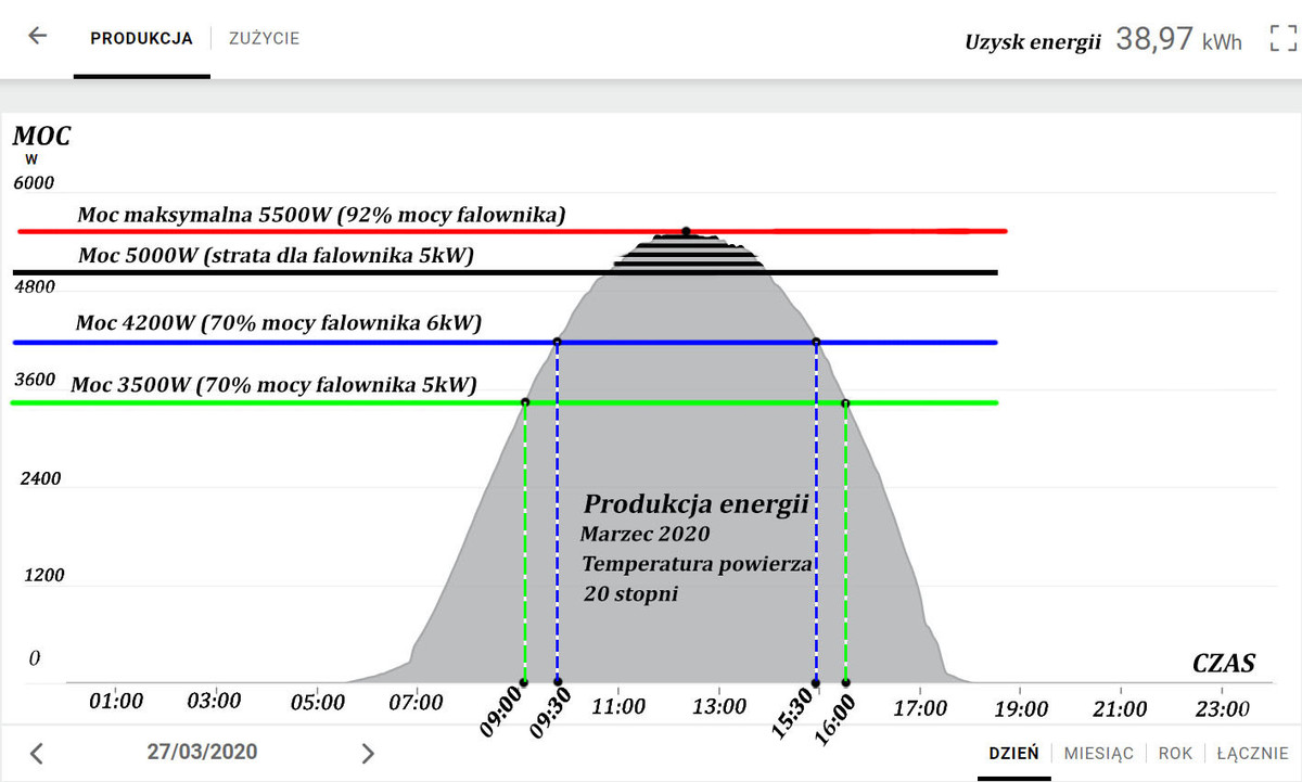

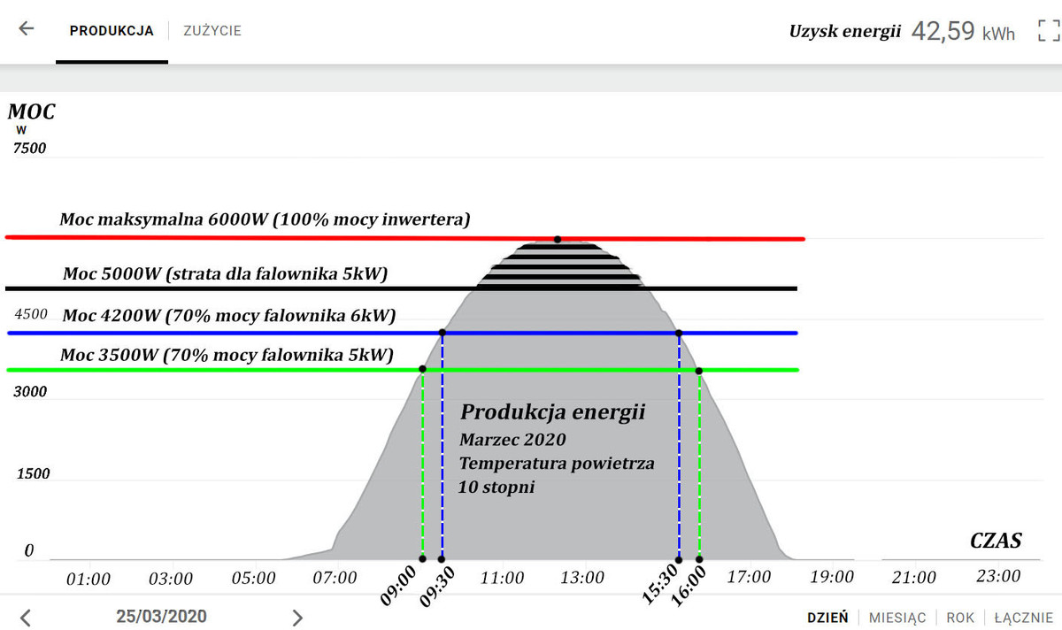

Sprawdźmy, czy lepiej sprawdziłby się w tej instalacji falownik o mocy 5000 W z przewymiarowaniem 126%. Potrzebujemy danych o pracy systemu w warunkach bezchmurnego nieba od rana do wieczora, ale z różnymi temperaturami powietrza. Takie warunki wystąpiły 25 i 27 marca 2020 r, przy czym 25 marca był chłodniejszy o 10°C od 27 marca. Warunki 25 marca były bardzo zbliżone do warunków STC, według których określana jest moc szczytowa paneli. Moc instalacji osiągnęła 6000 W w szczycie. Próg najwyższej sprawności falownika >70% został przekroczony o godz. 9:30. Mniejszy falownik 5000 W przekroczyłby ten próg o godz. 9:00, czyli 30 min. wcześniej. Wystąpiłaby wtedy niewielka strata uzysku spowodowana ograniczaniem mocy do 5000 W (zaznaczona czarnymi liniami na wykresie).
Rys. 2. Wykres produkcji energii na dzień 25 marca 2020 r. Źródło: Fronius
27 marca odnotowaliśmy wzrost temperatury powietrza o 10°C i widać, że moc maksymalna spadła do 5500 W. Próg najwyższej sprawności falownika >70% został przekroczony w podobnych godzinach. Straty dla falownika 5000 W były już minimalne.

Dla porównania przeanalizujmy również wykres z dnia 30 czerwca 2019 (upalny bezchmurny dzień). Temperatura była wysoka i wynosiła 30°C. Moc maksymalna wyniosła 5000 W, a próg najwyższej sprawności falownika >70% został przekroczony nieco po godz. 11:00. Dla falownika 5000 W byłaby to godz. 10:00. Nie wystąpiły też straty wynikające z ograniczenia mocy falownika, ponieważ maksymalna dla instalacji była moc 5000 W.

Wnioski z analizy powyższego przykładu
Zastosowanie mniejszego falownika względem mocy paneli oznacza, że:
  • chwilowa moc będzie niższa (tylko w wybrane dni), ale w dłużej perspektywie funkcjonowania instalacji uzysk energii będzie większy, ze względu na wyższą sprawność falownika,
  • straty energii wynikające z ograniczenia mocy występują podczas niższych temperatur (głównie w okresie wiosennym, kiedy słońce jest już wysoko, ale nadal bywa chłodno). Strata wynosi ok. 1-2 kWh dziennie przez kilkanaście dni w roku (głównie w marcu i kwietniu), co stanowi ok. 1% produkcji rocznej,
  • falownik pracuje dłużej w ciągu dnia średnio 1-2 godzin w zakresie swojej najwyżej sprawności (>70%). To przekłada się na wyższy uzysk energii (szczególnie w miesiącach cieplejszych: czerwiec, lipiec), kiedy częściej występują dni słoneczne. Korzyści mogą wynosić ok. 3-4% w skali roku,
  • mniejszy falownik jest lepiej dopasowany w dłuższej perspektywie działania instalacji, ponieważ naturalna degradacja paneli powoduje spadek ich mocy o ok. 0,5% rocznie,
  • można zaoszczędzić przy koszcie początkowym instalacji – mniejszy falownik jest tańszy.
Na podstawie analizy przykładu wynika, że zastosowanie falownika o mocy 5000 W zamiast 6000 W byłoby jak najbardziej korzystne. Większy falownik ma sens przy założeniu, że chcemy instalację rozbudować w przyszłości, przy czym do czasu rozbudowy sprawność całego układu będzie o kilka procent niższa.
