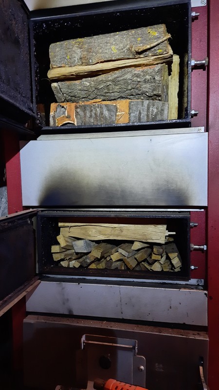

@Piecuch19 Jak to mówią - ten sam kocioł, a warunki spalania u każdego inne. Ja na miarkowniku paliłem na początku, teraz wystarczy, że dam suche, proste drewno dębowe, pomieszam grube kawałki z drobniejszymi i mogę miarkownika nie używać. Ustawiam śrubą szczelinkę w klapce zewnętrznej popielnika i cały wsad się spala stabilnie. Po prostu jadę na minimalnej mocy, bo nie mam bufora. Jedynie jakaś wyjątkowa przyducha, albo porwisty wiatr zmusza mnie do częstrzej kontroli.
U mnie wszystko zależy od drewna, jak tylko wkładam jakieś nieregularne kształty, to muszę kombinować, częściej podkładać, przesypywać trocinami i stosować inne myki z tego forum. Dlatego uważam, że do bzyczenia idealnym drewnem, na minimalnych mocach, MPM DS18 WOOD nie wymaga przeróbek. Nawet problemów z puszczaniem dymka na kotłownię nie ma, bo nie otwieram drzwiczek.
Taki stosik podpalam palnikiem gazowym i to się spala w niecałe 4 godziny.
