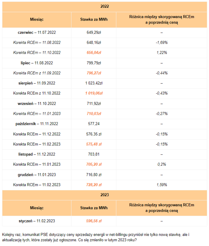

No to musiałbym do tego co zaplanowane ok 7 tys i 4kwp dokupić jeszcze ale tym razem z fakturą kolejną partię paneli aby uciułać te 12 tys a po nowym roku podobno ma być rozliczenie godzinowe i będą mi płacić po 10 groszy za kw jpr dom wariatów i co nie zrobisz zawsze w plecy ,ofgrid hm ongrid hm .
Czemu 10 groszy. Nie tak szybko.
Poza tym lepiej mieć 10 groszy niż nic, bo nie dam rady tej kWh zmagazynować.
Cena rynkowa energii, to cena najdroższego w danej chwili źródła energii, które w danej chwili jest uruchomione.
Nie wiem, czy wiecie, ale na zachodzie są taryfy (oprócz podobnych do naszych), w których cena zakupu (!) prądu zmienia się co godzinę. Jest oparta na cenie Day-AHead (odpowiednik naszej ceny sprzedaży od kwietnia 2024) + podatki i dodatkowe (stałe) opłaty (tu nie znam szczegółów). Pewnie kiedyś u nas też będzie taka oferta... [emoji846]
Podłącz instalację i nic nie wysyłaj jeżeli nie chcesz żeby płacili 1gr/kWh. Zobacz ile zaoszczędzisz na dopłacie do tej instalacji. Nie wiesz ile będzie kosztował prąd w przyszłości, może się okazać że inni sprzedają po 50gr/kWh i co wtedy zrobisz?
Aby urwać spekulacje, poniżej tabela z cenami jakie płacą w net-biling.
Net-billing – cena sprzedaży a cena zakupu energii elektrycznej
Jak cena sprzedaży w net-billingu ma się do cen zakupu energii elektrycznej? Aby odpowiedzieć na to pytanie, trzeba ustalić kilka kwestii. Po pierwsze, ceny prądu 2023 w Polsce nie są jednakowe i mogą się różnić, w zależności m.in. od sprzedawcy, regionu, rodzaju odbiorcy czy oferty. Dlatego, w tym artykule skupimy się na porównaniu rynkowej miesięcznej ceny energii w net-billingu z urzędowymi cenami energii dla gospodarstw domowych (taryfa G11), zatwierdzonymi przez Prezesa Urzędu Regulacji Energetyk.
Uwaga! Zgodnie z ustawą zamrażającą ceny energii w 2023 roku, podmioty korzystające z taryfy G11, które nie przekroczą przyjętego limitu (w zależności od kryteriów, limit wynosi 2.000, 2.600 lub 3.000 kWh) zapłacą za prąd dokładnie tyle, ile w 2022 roku.
Po przekroczeniu limitu 2.000 kWh (lub pozostałych) energia czynna będzie nas kosztowała nie więcej niż 693 zł netto za MWh, czyli ok. 852,39 zł brutto/MWh (0,85 zł/kWh). Do tego będzie trzeba doliczyć opłaty dystrybucyjne. Dla przedsiębiorstw nie przewidziano limitów, natomiast maksymalna stawka została ustalona na poziomie 785 zł/MWh netto.
Biorąc pod uwagę powyższe kwestie, jak wygląda relacja stawki zakupu energii do jej sprzedaży? W tabelce poniżej znajdziecie porównanie stawek zakupu i sprzedaży 500 kWh energii elektrycznej, z uwzględnieniem:

Godzinę temu, berthold napisał(a):
...po nowym roku podobno ma być rozliczenie godzinowe i będą mi płacić po 10 groszy za kw jpr dom wariatów i co nie zrobisz zawsze w plecy ,ofgrid hm ongrid hm .
Godzinówka wejdzie w połowie 2024r. Ile będą płacić, tego nie wie nikt! Więc twoje argumenty z d...
Wkleję link do tego co wacio1967, tam można sprawdzić historię:
https://www.pse.pl/oire/rcem-rynkowa-miesieczna-cena-energii-elektrycznej
i godzinówka:
https://www.pse.pl/dane-systemowe/funkcjonowanie-rb/raporty-dobowe-z-funkcjonowania-rb/podstawowe-wskazniki-cenowe-i-kosztowe/rynkowa-cena-energii-elektrycznej-rce
