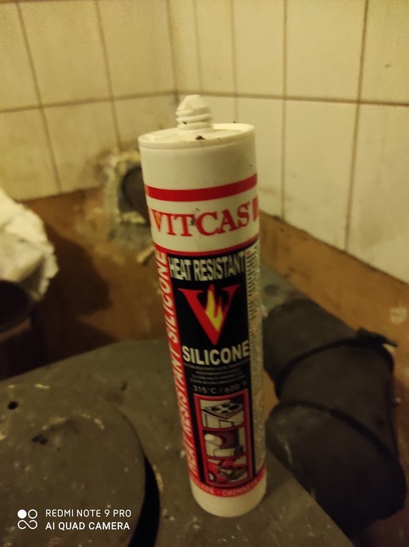

Problem koło szyberka leci mi dym podczas rozgrzewania pieca, używałem silikonu  posmarowałem nim na rurze tak by jedno weszło w drugie i zostawiłem na 24 godziny.
Cug jest dość mocny. ale dziś mi się skilion zapalił.
Poproszę o jakaś pomoc bo sam już nie mam pojęcia co robić.
Rozpalaj mniejsze ilości opału, lub sposobem od góry.
Użyj silikonu wysokotemperaturowego.
Ja nawet tego mocno nie rozpaliłem, zapaliłem parę kartek by sprawdzić czy będzie dym leciał koło szyberka i tylko z tym mam problem. Jeszcze się zastanawiam czy koniecznie trzeba w każdym miejscu dać ten silikon, bo nawet ten na wysokie temperatury się topi.
Jaki masz komin ?
Rura idzie do ściany. A jaki to komin nie mam pojęcia jest to domek w którym mieszka 6 rodzin.
Można kupić silikon który używa się do kominków.. Nie powinien się spalić.
Musisz trochę popalić, co by się komin nagrzał. Wtedy będzie miał lepszy ciąg, i problem zniknie.

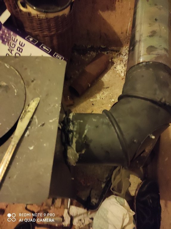

Silikon użyłem w środku jak i na zewnątrz rury przy szyberku.
Moje pytanie czy mam użyć silikonu na złączach rur ? bo one pasują idealnie jak się je wciśnie.
podczas próbnego grzania nie leciał żaden dym przy ścianie a nawet przy kolanie dopiero przy szyberku.
Nożem dziś zdrapywałem poprzedni przypalony klej który był jak guma, sam nie wiem jak to wszystko ogarnąć.

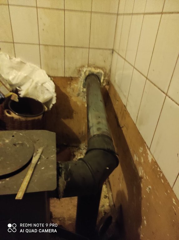

Trochę niejasno to opisałeś, rozeta rurowa to nie to samo co szyber.
Twoja dokumentacja fotograficzna ukazała popełniony przez Ciebie błąd.
- Wyciągnij tę rozetę rurową z ścianki kanału dymnego.
- Usuń mechanicznie resztki silikonu z otworu kanału dymnego.
- Wytnij część czołową (ozdobną) rozety rurowej.
- Osadź rurę rozety rurowej wraz z rurą i kolankiem w otworze kanału dymnego, za pomocą zaprawy cementowo wapiennej.
- Odczekaj aż zaprawa wyschnie.
ps. 1
Dobrze by było, gdyby rura dymna była ułożona pod kątem wznośnym.

Morbek Ty chłopie spalisz te kamienice . Wywal ten pianoklej z tej rozety i to jak najszybciej . Kup sobie w markecie troche zaprawy szamotowej i rozetę do ściany wklej na zaprawie i obrób ręką tak żebyś nie miał żadnych szczelin ani od mieszkania ani od komina . Połaczenia  rur to już inna sprawa , powinny sie doszczelnić same ale łączenie z piecem trzeba uszczelnić , tak samo jak wejście rury dymnej do rozety może byc ten silikon co na fotce chociaż może byc za delikatny . ta rura dymna jak sie koza rozpedzi to może byc czerwona z gorąca .
Dobra sprawa wygląda tak, zrobiłem masę szamotową ale nie wiem czy dobrze,2 dni czekałem aż wyschnie, wyschło napaliłem i szamotówka się skruszyła.
Zna ktoś jakiś poradnik do pieca kozy ?
Szamotówkę zmieszałem nieco z cementem. i przykleiłem razem z rozeta, zmieniłem kolanko na takie za 9 złoty ładnie się dopasowało. Podczas grzania Rura kolanowa jak i dymna zrobiły się czerwone. Moje pytanie czy aby jest to bezpieczne ?.
Oczywiście, że nie jest bezpieczne. Można się niechcąco poparzyć, lub coś może się zapalić, jak będzie zbyt blisko. Trzeba zwracać więcej uwagi, co kózka robi :)
