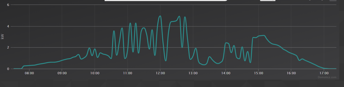

Tak wygląda to dzisiaj. Poniżej screen z mocy oddawanej do sieci, a dalej z produkcji z dwóch różnych łańcuchów.
Moc szczytowa oddawana 3x1,73kW=5,19kW
Moc szczytowa prodykcji 2,91kWp+2,31kWp=5,22kWp
Masz więc jednoznaczną odpowiedź.

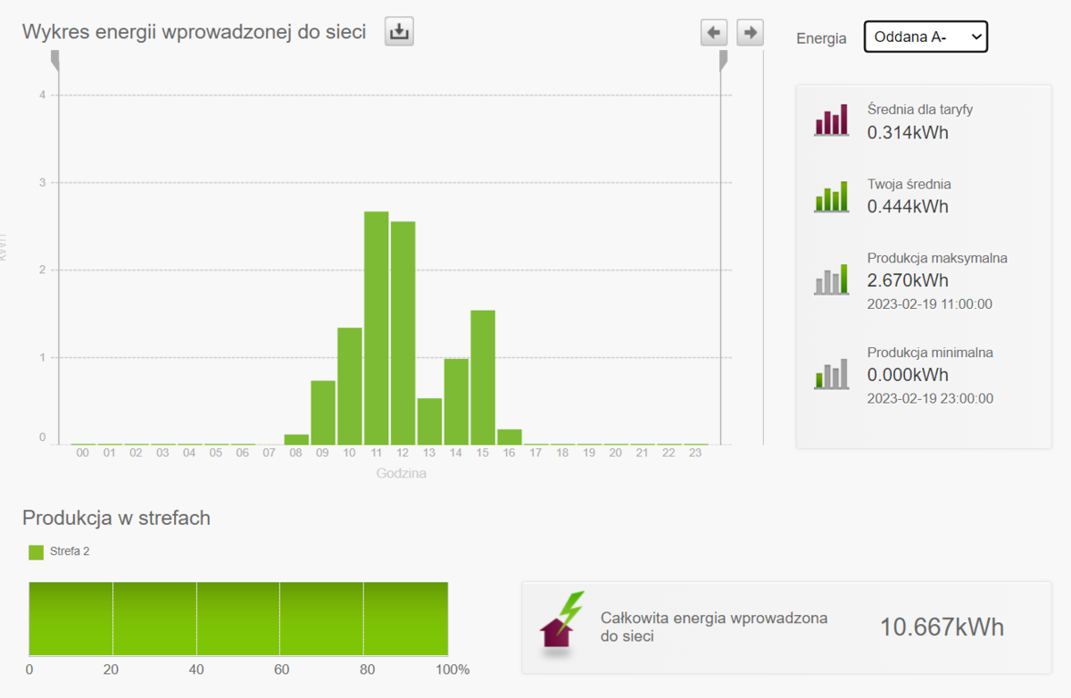

@bercus Tobie chyba chodzi o bilansowanie międzyfazowe. Jak masz falownik 6kW i zasilanie idzie z jednej fazy np.6kW, to 2 pozostałe fazy pchają w siec energetyczną po 2kW, a Ty dopłacasz za 4kW z sieci. Niby nowe liczniki miały uwzględniać takie zjawiska, ale tak naprawdę robią to arytmetycznie i też nie wiem czy do końca to robią tak jak powinni.

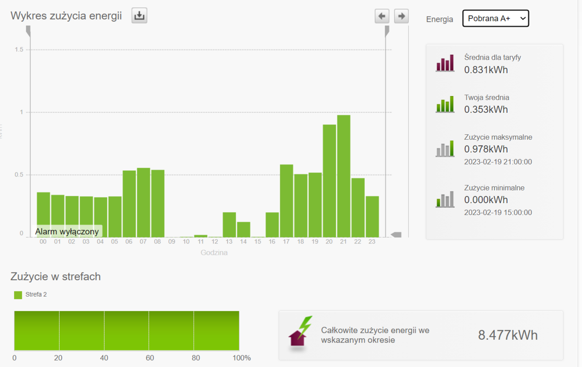

Bilansowanie międzyfazowe jakoś działa:
Tutaj wykres mocy do powyższego wykresu produkcji i zuzycia:
