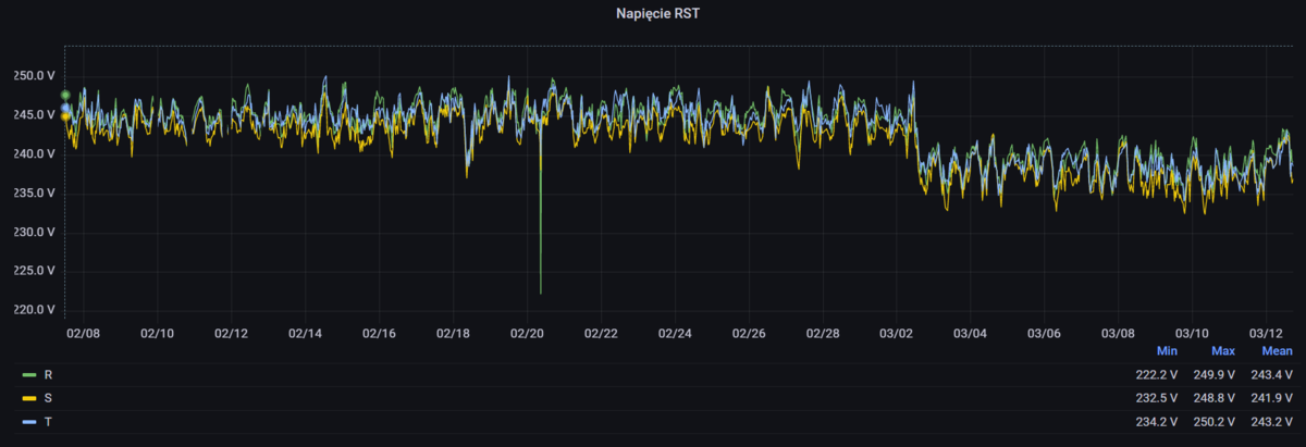

To jest wykres napięcia na poszczególnych fazach w sieci od początku lutego do dzisiaj:
Kto jest mi w stanie sensownie wyjaśnić co się stało, że od 2.03 napięcie wyraźnie spadło?
Czekam na propozycje.
Zmiana na odczepach trasformatora w stacji trafo Dostawcy.
Tak sobie pomyślałem, ale musiało to zostać zrealizowane bez odcinania od zasilania odbiorców, bo nie mam w logach zaniku napięcia.
Nie wiem jak to fizycznie jest realizowane, musza zapytać energetyków o szczegóły.

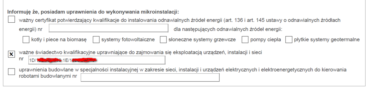

Mam pytanie czy wystarczą tylko uprawnienia budowlane (kierowanie i projektowanie) do wykonania zgłoszenia mikroinstalacji w Tauronie czy tez powinna mieć taka osoba dodatkowo uprawnienia SEP?
Uprawnienia "E" + "D". Może tak bardziej sprecyzuję. Ściągnięte na szybko z netu.
Ostatnio ktos zalaczal na forum wniosek z Taurona. Dopuszczone byly: swiadectwo kwalifikacyjne E lub upr. budowlane lub kurs/upranienia do montazu instalacji PV
Mam ten wniosek przed oczami tylko nie wiem czy wystarczy tylko UB czy wszytkie trzy co są do wyboru, nie ma przy tym słowa "lub" czy "i".
Moim zdaniem UB powinno wystarczyć ponieważ ich wiedzą techniczna, prawna, bhp itp jest na dużo większym poziomie niż osoby z SEP E i D, chodź osoby z UB też powinny posiadać pełny SEP min do 15kV.
Z drugiej strony zrobić SEP to może każdy a UB to już na szczęście nie.
W mojej ocenie jest „lub”.
Też tak myślę. Dzięki za pomoc.
Musi być uprawnienie do PV.
  1. Certyfikat z ukończonego kursu. Zaznacza się pierwsze okienko i odpowiednie do certyfikatu
  2. Elektryk z odpowiednimi uprawnieniami. W moim przypadku zaznaczone drugie okienko i kwalifikacje "E" i "D"
  3. Osoba z uprawnieniami budowlanymi. Tutaj bardziej chodzi o instalacje powyżej 50kW (trzecie okienko)
Jaśniej się nie da. Jak elektryk nie wie co ma podpisać, to znaczy że nie ma uprawnień. Jakby miał, to by wiedział co podpisać.

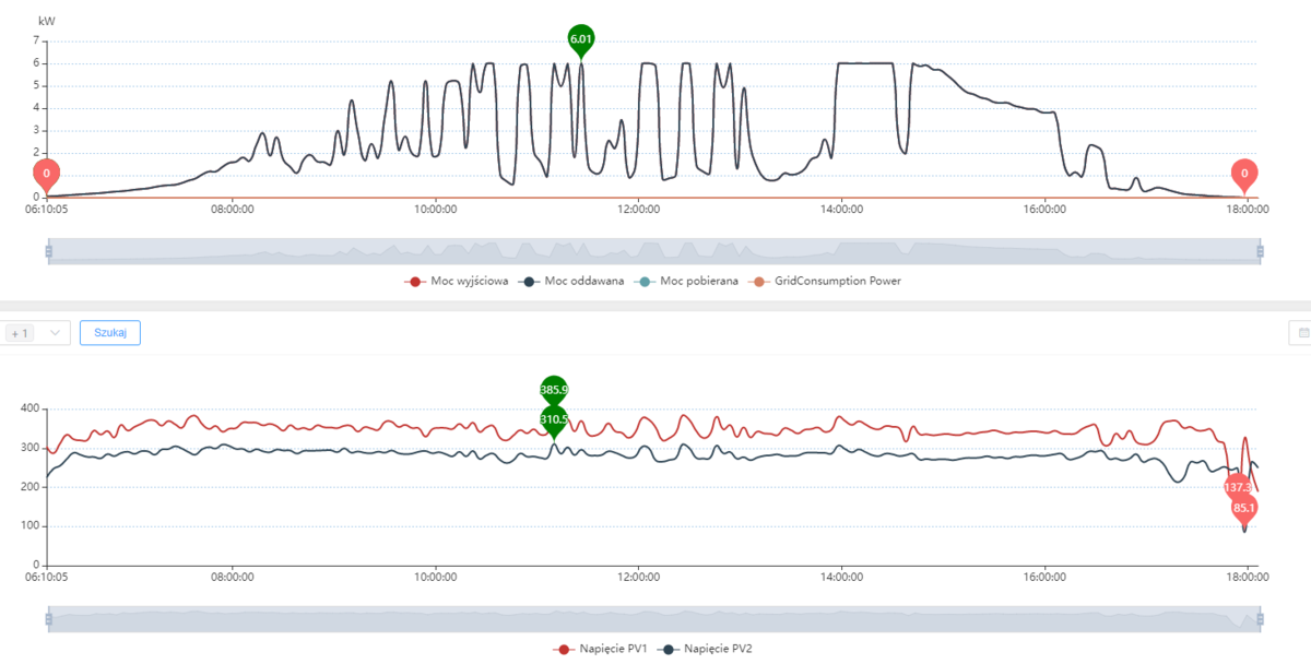

Wg obliczeń na jednym łańcuchu napięcie startowe może być około 235V
Z tego co się domyślam, to 6 paneli będzie w łańcuchu. Aby 60V mieć na takim łańcuchu, to tylko przed wschodem i po zachodzie słońca. Przy całkowicie zachmurzonym niebie w dzień, napięcie i tak będzie przekraczało 200V, tylko prądu na nich nie będzie. Tak że nie ma potrzeby szukać falownika z tak niskim startem.
Tak wygląda start i stop na falowniku. Dokładnie widać że ruszył z prawie maksymalnym napięciem, ale bardzo małym prądem. Jakby było połączenie szeregowo-równoległe, to star i stop byłby na niższym napięciu.
