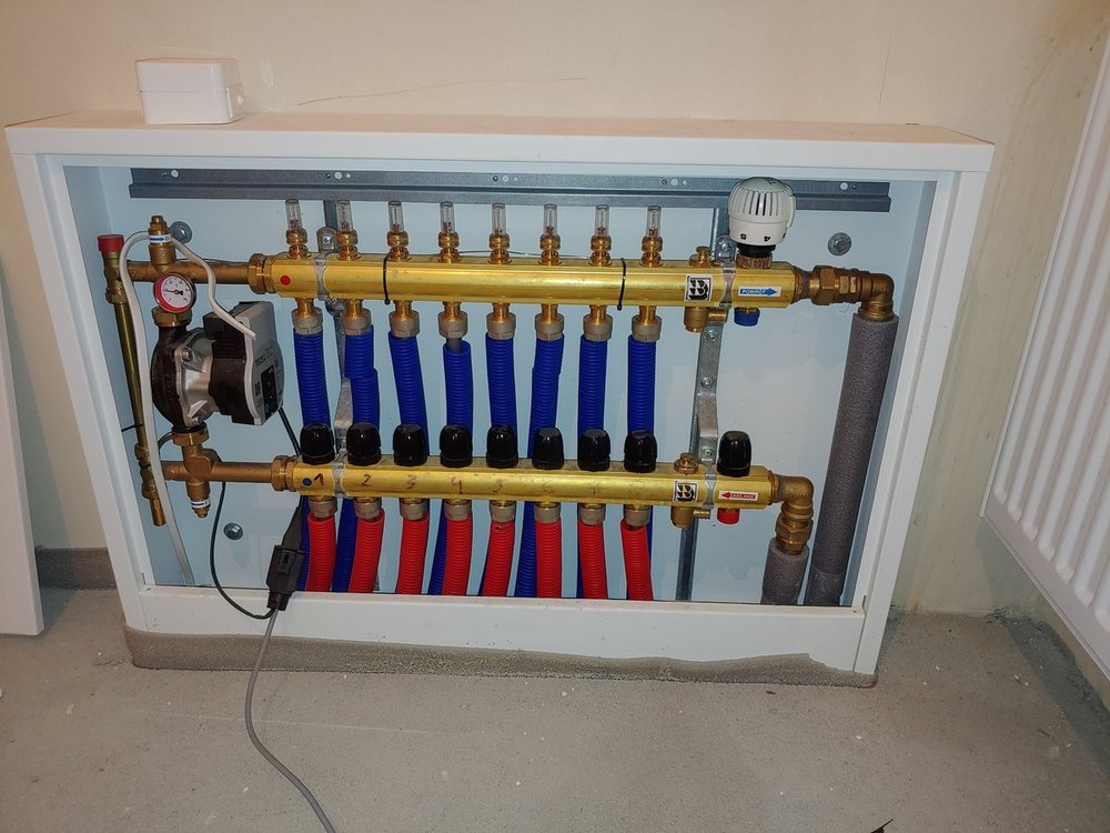

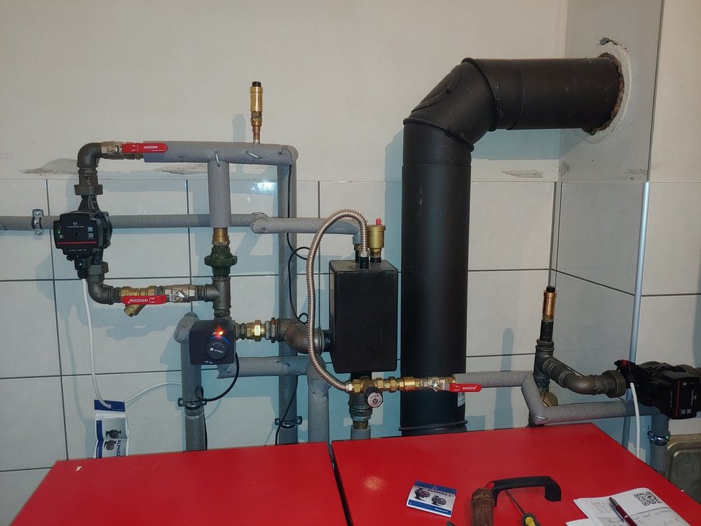

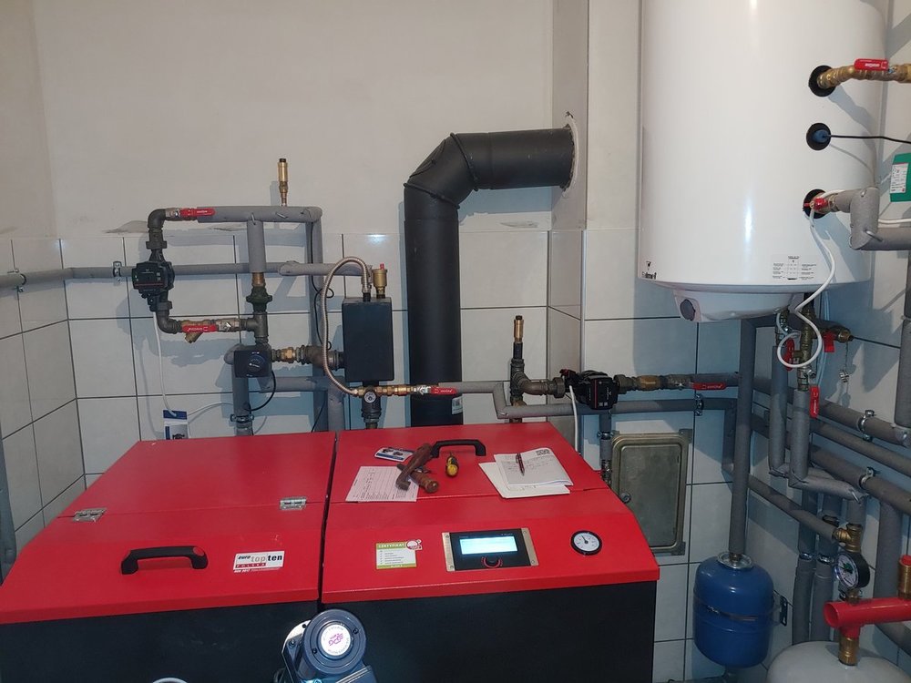

Pomóżcie z ustawieniami pieca bo mam dość
Tydzień temu uruchomiony piec na pellet marki galmet genesis 15kw z palnikiem pellaxs
  • zawór 4D Afriso
  • pompa CO Groundfos
  • pompa CWU Ferro
  • wężownica schładzająca
  • zbiornik CWU Galmet 180l
  • 10 grzejników z zaworami termostatycznymi
  • 2 grzejniki łazienkowe
  • 50m podłogówki a caly dom to 150m2
Nie mogę ustawić zeby to jakos chodziło, moje ustawienia teraz
Temp zadana kotła 70 stopni, histereza 15
Moc max 14, pośrednia 8, minimalna 4
ma mieszaczu ustawione 45 stopni
Jesli powiąże kocioł i mieszacz z termostatem pogodowym to utrzymuje idealnie temperature ale komfort termiczny słaby. Podłogówka zimna a zawór 4d kreci. Co mam zrobic zeby podłogówka byla ciepła. Proszę o pomoc
Aby to chodziło tak jak trzeba, to musisz od nowa poprawnie zrobić instalację w kotłowni.  Z tego co napisałeś brakuje kilku rzeczy a niektóre są do wyrzucenia.
Kurcze instalacja jest swiezo zrobiona, człowiek który to robił niby cały czas instaluje galmety.
Nie jestem specjalistą, może czegoś nie  wymieniłem. Duzo pieniedzy wydalem na to wszystko wiec nie wiem. Poradzcie coś bo jeszcze mam ostatnia transze do zapłacenia a nie moge dojsc z tym piecem. Był tez serwisant z pellasa i tez nic nie mówił.
Dodam parę zdjęc moze to coś wyjasni.20200210_180103.thumb.jpg.0057447027b30a920026540e2fff93d4.jpg20200210_180113.thumb.jpg.2031cebabe7579bdef0bfa99d88342ba.jpg20200210_182040.thumb.jpg.ed9069a23ccb7851b36debefb374c709.jpg
