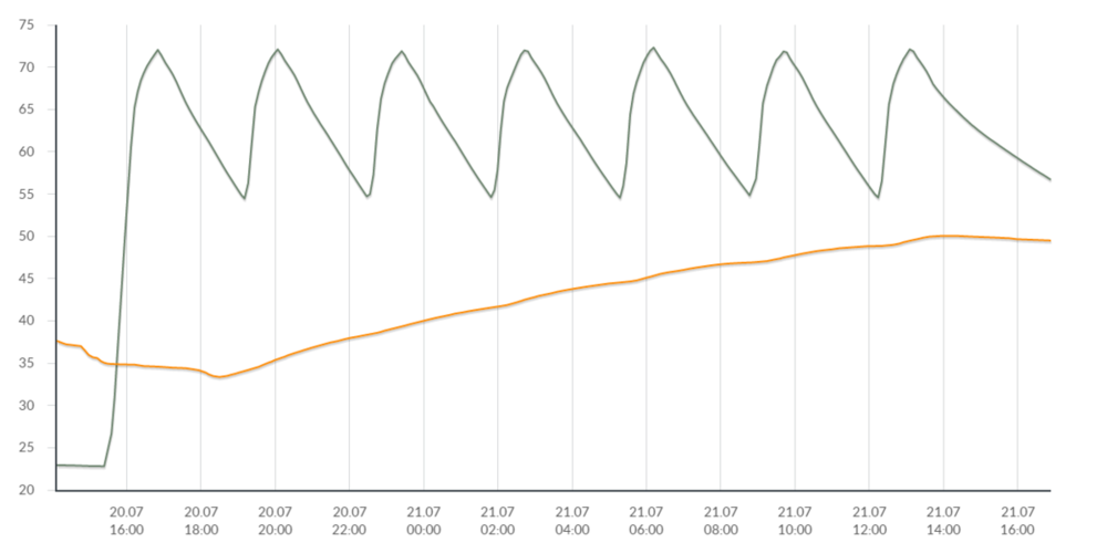

Witam po przerwie. Wracam z pytaniem grzania CWU. Mam zasobnik 250l i jego grzanie do 50 stopni wygląda aktualnie tak jak na wykresach: Kocioł pracuje z histerezą 15 stopni, temp zadana 70 stopni. Nagrzanie trwa około 24h co moim zdaniem jest dziwne, czy może się mylę?

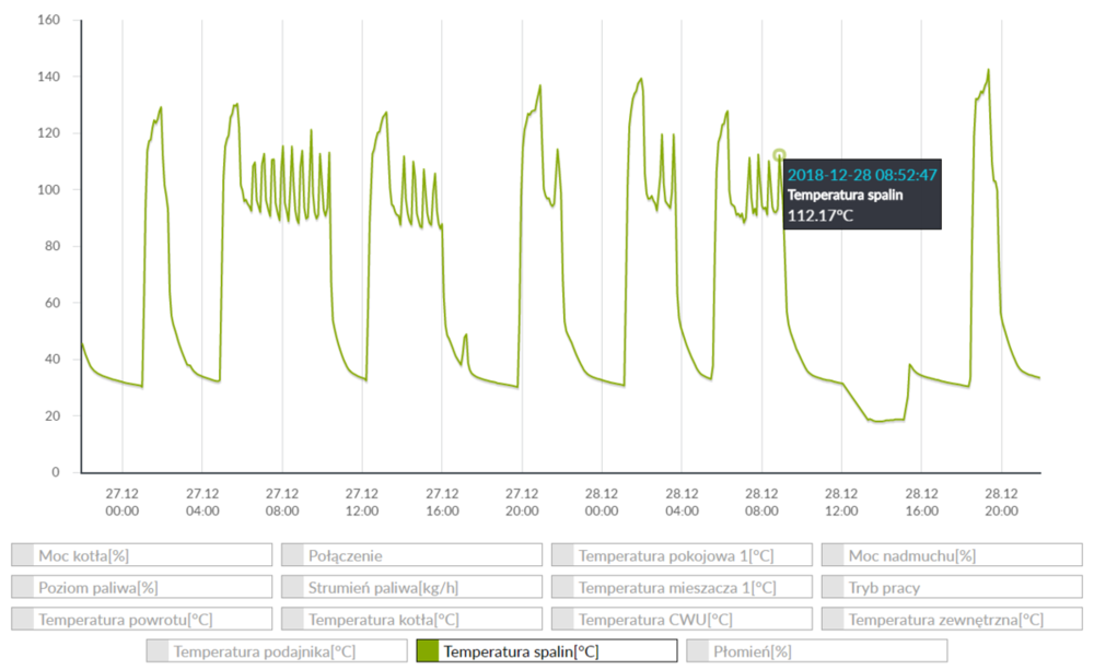

@cezar76 dzięki za odpowiedź. Dokładniej to nie mam palnika Revo tylko Hybrid ze strownikiem S.Control MK1 (trochę inna płyta w porównaniu do S.Control 892). Piszesz że pompa wysysa mi całą ciepłą wodę po otwarciu zaworu i tutaj masz rację. Wydaje mi się, że pomóc mogła by jedynie pompa kotłowa, ale z tego co wiem przez 5 lat nie mogę nic modernizować w instalacji wykonanej dzięki dofinansowaniu więc jej dołożenie odpada :( Wczoraj uruchomiłem znów ochronę powrotu i jedynie co zauważyłem to to, że pomieszczenia dłużej się nagrzewają, kocioł częściej się odpala i więcej pelletu idzie. Jedyny plus to temperatura na powrocie spada tylko do około 36 stopni, a nie jak wcześnie do 25. Ciąg kominowy raczej mam dobry, ewentualnie może być zbyt mocny. Jak zdejmę rurę spiro z podajnika to słyszę jak zasysane jest powietrze przez palnik. Co do temperatury spalin to nie wstawiałem jej wykresu. Po zamontowaniu tego czujnika zauważyłem, że temperatura ta na pełnej mocy kotła osiąga 170 stopni. Ograniczyłem maksymalną moc do 17kW i teraz max temp wynosi około 130 stopni, na mocy pośredniej spada do około 110 stopni a na minimalnej do 95. @cezar76 widzę że jesteśmy z podobnej okolicy, może polecisz jakiegoś dostawcę pelletu?

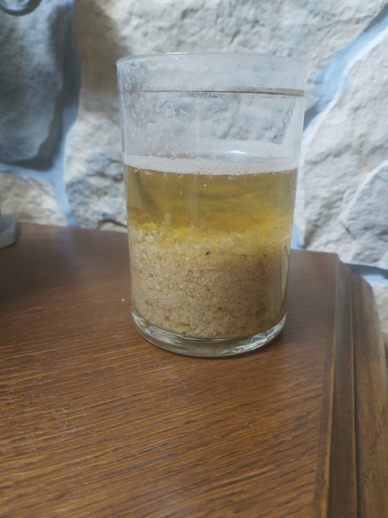

Wczoraj zacząłem palić nowym pelletem. Producent noname, sporej długości kawałki, kolor lekko pomaranczowy, średnica 8mm. Dzisiaj zaglądałem do palnika a tam jeden malutki spiek co mnie zdziwiło bo do tej pory za każdym razem leżał tam sporej wielkości spiek. Wczoraj postanowiłem zrobić test tego pelletu. Wrzuciłem go do szklanki z wodą. Pellet od razu poszedł na dno i po minucie kompletny kalafior. Po 24 godzinach nic nie pływa na powierzchni a szklanka wygląda tak:

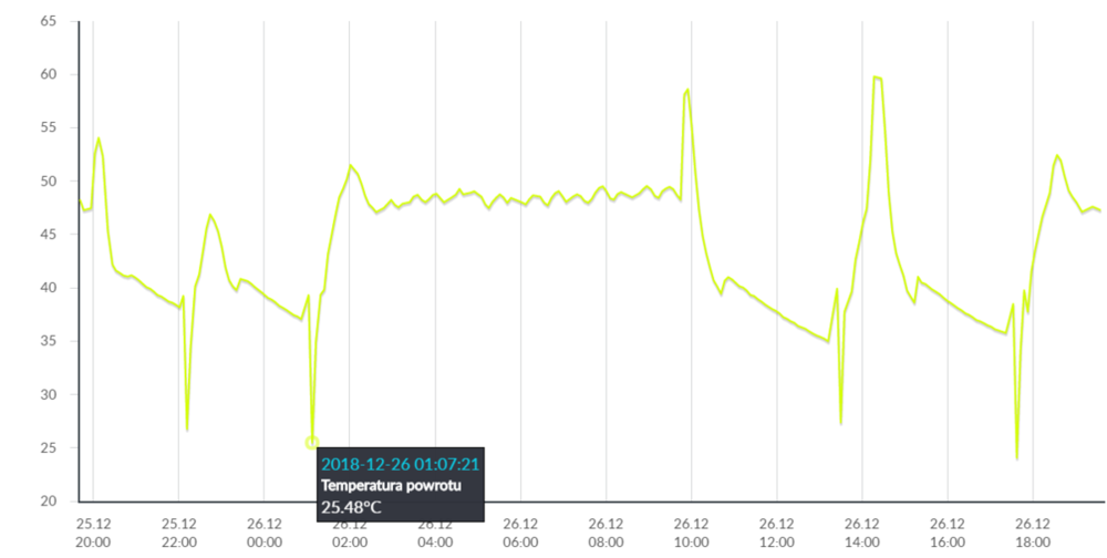

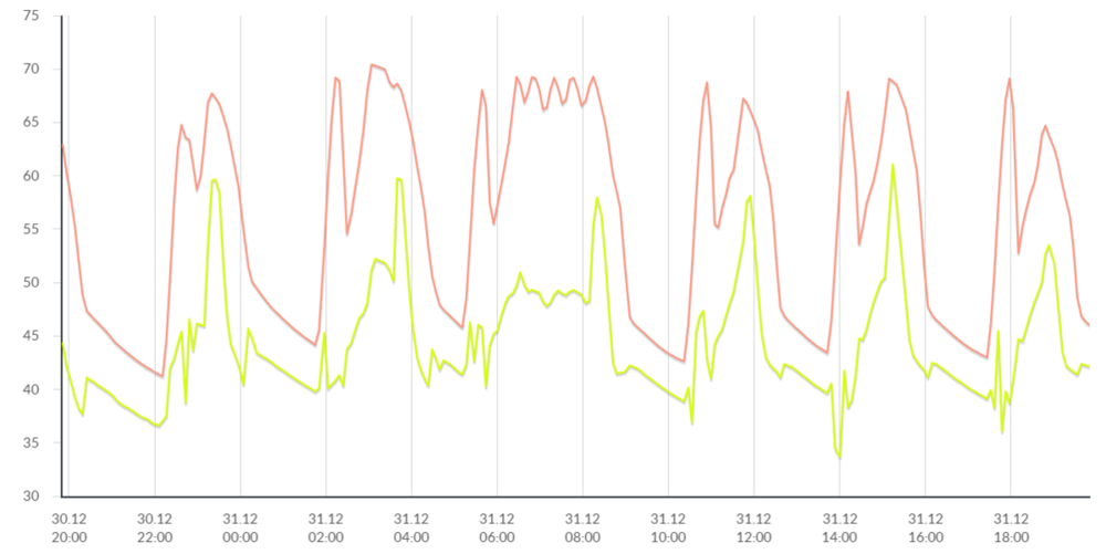

W sterowniku jest opcja ochrony powrotu jednak po jej włączeniu spalanie wyraźnie wzrosło. Nie da się tak ustawić sterownika, aby po zadanej temp kotła powoli otwierał mieszacz? Przy włączonej ochronie powrotu dodatkowo temp. kotła strasznie spada w pewnym momencie

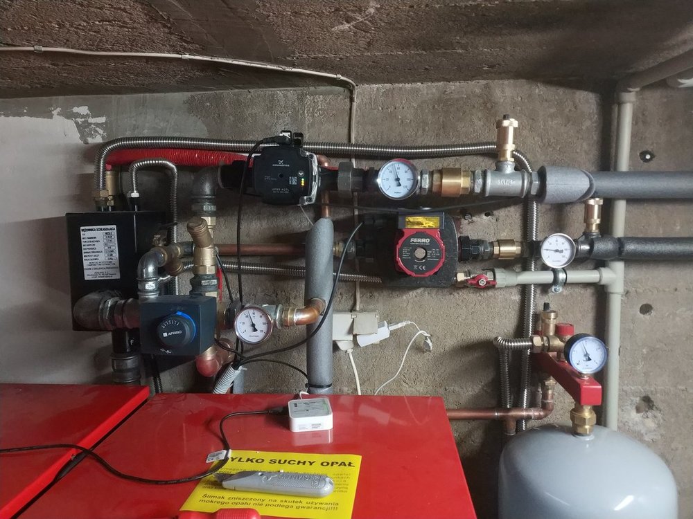

Galmet Genesis Plus KPP 20kW - moje przygody z kotłem
Dodaję zdjęcie wykonania instalacji przy kotle: Dodatkowo martwi mnie temperatura powrotu. Po otwarciu mieszacza leci ona ostro w dół... jeśli to ma znaczenie to czujnik temperatury mieszacza jest umiejscowiony za pompą CO.

Powiem tak. U mnie w gminie wyglądało to tak, że ktoś zaprojektował instalację i sposób podłączenia kotła. Ktoś to zatwierdził i wszystko przeszło aż do momentu instalacji kotłów u inwestorów. Wykonawca zakwestionował sposób podpięcia kotła do instalacji (na zaworze 3d) dla inspektora jednak ten powiedział że wszystko ma być zgodnie z projektem zamieszczonym w wniosku o dofinansowanie i w nie jego kwestii leży poprawianie tych projektów, więc instalatorzy rozpoczęli instalację według projektu. W pewnym momencie ktoś z firmy Galmet stanowczo powiedział, że takie rozwiązanie nie może mieć miejsca i instalacja musi być wykonana na zaworze 3d (u wszystkich inwestorów a w całym projekcie było ich bodajże 11). W tym momencie projekt instalacji został zmieniony i u wszystkich inwestorów instalacja wygląda tak jak u mnie. Zastanawiam się jakim cudem takie coś przeszło u Ciebie. Czy nikt z firmy Galmet nie zakwestionował takiego podłączenia i czy w ogóle widział je. Bo wydaje mi się że instalatorowi który wykonywał podłączenie było wszystko jedno, aby tylko podłączyć i iść dalej.

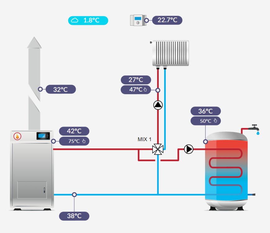

Witam wszystkich w dniu 29.11.2018r. został odpalony u mnie kocioł Galmet Genesis Plus KPP o mocy 20kW z palnikiem PellasX Hybrid. Kocioł założony w ramach dofinansowania. W skład instalacji oprócz kotła wchodzi: zawór 4D Afriso pompa CO Groundfos UPM3 pompa CWU Ferro wężownica schładzająca zbiornik CWU Galmet 350l 10 grzejników z zaworami termostatycznymi 2 grzejniki łazienkowe Ogólnie wszystko zostało podłączone tak jak jest na tym schemacie: Jak widać do instalacji dołożyłem już czujnik temperatury spalin, ecoSter Touch'a oraz moduł ecoNET300. W planach jest dołożenie modułu ecoLambda jednak muszę go skądś skombinować... Moje przygody z tym kotłem i pelletem rozpoczęły się od dużego spalania, ale jako że dom przez praktycznie 4 dni nie był ogrzewany (tylko farelki) zrzuciłem winę na ten fakt. Po kilku dniach spalanie spadło jednak w tym czasie zauważyłem, że w palniku jak i popielniku pojawiają się spieki. Niektóre się rozpadały po dotknięciu inne jednak były zwartą masą. Przez te kilka dni sypany był pellet firmy Biomasa Partner Group. Instalator który przyjechał na ustawienie kotła zdziwił się, że z tego pelletu pojawiają się takie spieki. Poustawiał trochę w sterowniku i wszystko skwitował stwierdzeniem "jeśli dalej będą pojawiać się takie spieki to niestety będzie musiał Pan często czyścić palnik, inaczej gwarancja na zapalarkę będzie nie ważna". Do tej pory spaliłem kilka rodzajów pelletu z różnych źródeł i niestety na każdym pojawiają się większe lub mniejsze spieki. Nie pomogły moje próby ustawienia różnych opcji nadmuchów. Za to na ściankach kotła pojawiła się czarna sadza. I w tym miejscu chciał bym prosić o pomoc w ustawieniu parametrów spalania tak aby dojść do ustawień optymalnych dla mojej instalacji. Spalanie pelletu w ciągu miesiąca:
