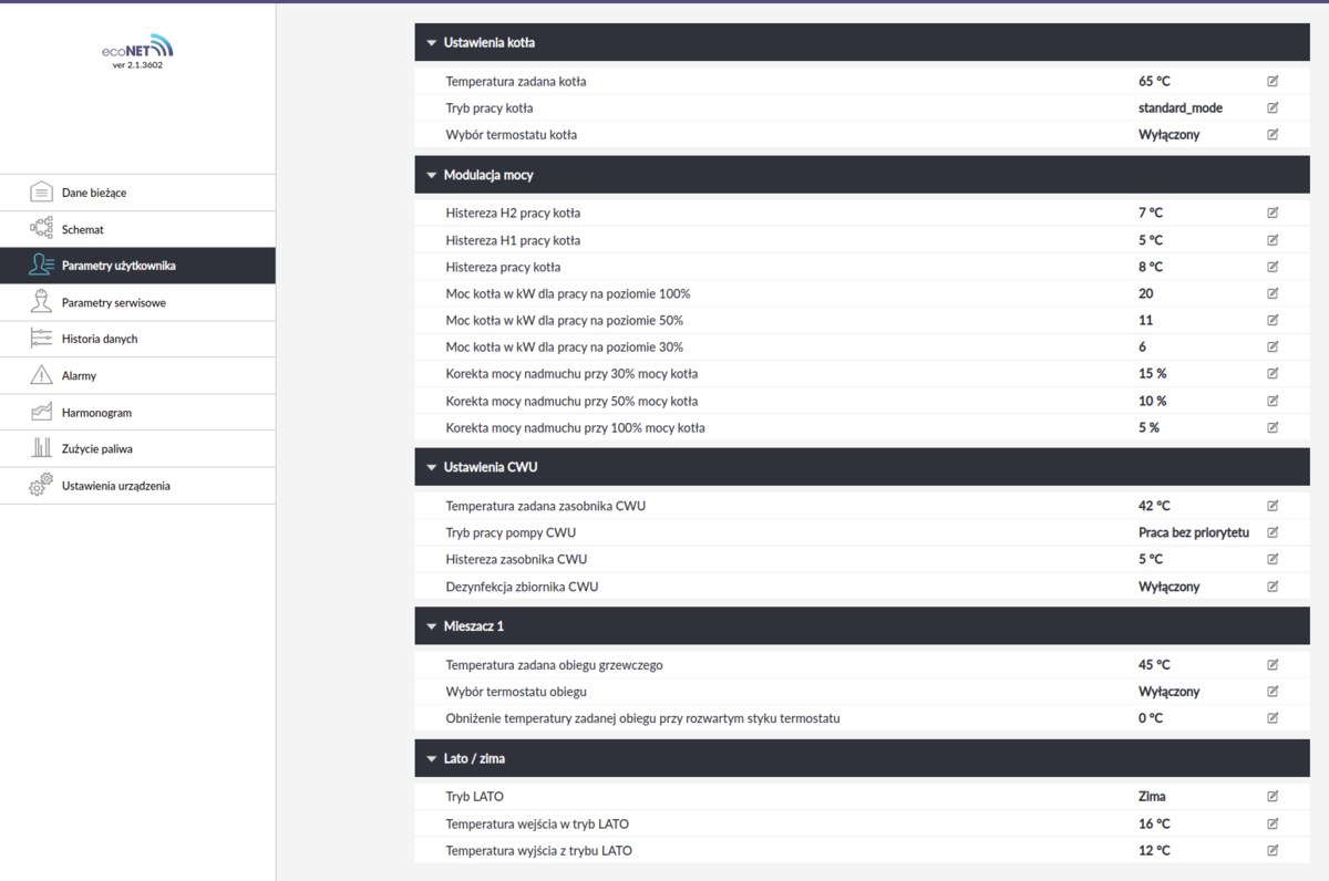

Odkopuję temat gdyż również stałem się właścicielem powyższego kotła (również z dofinansowania gminy).
Dom stary z lat 70, docieplony, około 85m2, stare żeliwne grzejniki w liczbie 5 oraz jeden grzejnik łazienkowy.
Aktualnie testuje różne ustawienia, ale generalnie mam ustawiony harmonogram na kocioł gdyż przy ustawianiach: 60 - kocioł, 40 - mieszacz, brało mi ponad 35 - 40kg na dobę.
Czy moglibyście  spróbować zasugerować  jakieś wstępnę ustawienia aby mieć jakąś skale wyjścia?
Chciałbym tylko zaznaczyć że nie było u mnie jeszcze serwisanta (to chyba uroki dofinansowania), więc wszystko co się dowiaduje to po prostu internet/instrukcja i generalnie czuje się jak we mglę. Wcześniej korzystałem z typowego kotła "śmieciucha" .
Dodatkowo mam solary.

Pierwsza rzecz to zdecydowanie za duży kocioł (  o mocy 20kW )  do  domu o powierzchni 85m2   .
Moc kotła do takiej powierzchni to 8-12 kW max.
Zużycie paliwa ( pelletu)   zależy w pierwszej kolejności  od zapotrzebowania domu na ciepło i od żądanej temp  w pomieszczeniach, potem dopiero od tego czy kocioł prawidłowo pracuje czy nie (rodzaj instalacji ,  ustawienia sterownika , rodzaj pelletu, komin)
Czy dom jest po termomodernizacji czy jeszcze przed ?
Edytowane przez arthek
Tak, dom jest po termomodernizacji. Specjalnie na potrzeby nowego kotła przerabiałem komin (wkład kominowy).
Sam kociał cóż...wszystkim montują na jedno kopyto, nie ma znaczenia czy to 150m czy 80m, mają podpisane umowy na piece 20kW i tylko takie montują. Klient dowiaduje się o tym fakcie w dniu montażu 😑.
Czy w związku z powyższym załatwić to można modulacją mocy samego kotła?
Samą modulacją mocy palnika na pewno nie.
Jeśłi kocioł ma 20 kW to minimalna moc przy której ma jako taką sprawność to "jakieś" 6KW ( 30%)
6KW u Ciebie to będzie potrzebne pewnie dopiero w duuuuże mrozy.
Wyjścia sa dwa:
- proste : czyli sterowanie kotłem na zasadzie włącz - wyłącz, z histerezy lub od termostatu pokojowego . Kocioł pracuje tylko wtedy kiedy potrzeba.Przy dobrym dociepleniu domu , sterowanie kotłem w ten sposób przy pomocy termostatu jest optymalne, bo kocioł się często nie załącza , a jeśłi już musi pracować to pracuje na wysokiej sprawności.
- złożone: montaż bufora do tego kotła, ale to koszty i miejsce które musisz poświecić.

Jak widać na załączonym schemacie to w zestawie nie ma czujnika: temperatury spalin, temperatory powrotu, temperatury zewnętrznej, ani termostatu pokojowego - a możę projekt tego nie obejmował. Cóż, zakupie termostat pokojowy i spróbuje go zamontować w sterowniku i zobaczymy jaki będzie efekt.
ecoNET300 udalo się, to może i ten też się uda.
Teraz kocioł działa w harmonogramie 6:00 - 10:00, oraz 17:00 - 2:00, tak patrząc na to z punktu widzenia wydajnościowego to jest kiepskie rozwiązanie?
Jakie masz ocieplenie: strop ,ściany?
Jaka masz temp w domu?
Podałeś że spalales na dobę około 35 kg peletu.
Jeśli tak, to biorąc pod uwagę kaloryczność typowego pelletu 5kwh  z kg to wychodzi na to że spalał 1,5 dobę co daje średnia moc na poziomie 6kW, czyli wygląda na to że pracował cały czas na minimalnej mocy podtrzymując żar.Dom w tym czasie tej Energii pewnie cały czas nie potrzebował.....
Strop 5 cm styropian, ściany 12 cm styropian.
Temperatura w domu podczas pracy kotła to około 21 - 22,5 w zależnosci od pomieszczenia, przy postoju 19,5 - 20,5
Edytowane przez Loczeski
Słabo trochę z tym stropem.Takie minimum przyjmuje się 10 -15 cm , a najlepiej 20-25 cm .Sprawdz sobie na stronie ciepło właściwie.pl ile procent ciepła ucieka stropem. Zdziwisz, się.
