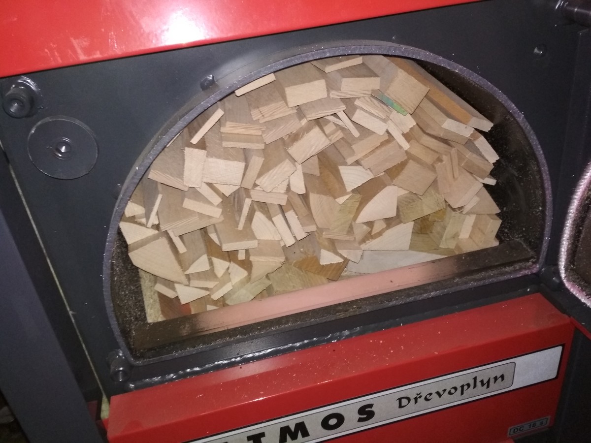

A powiedz czy ew. taka klepka jesionowa  nadawałaby sie do Atmosa  są tam większe i mniejsze elementy najwiekszy  ok 10cm średnicy  Ale jak by ładnie sie ułożyło może by było ok???

Ogólnie w wersji s tak po godzinie palić będzie się wszystko, jedyną opcją jest włożenie mniej, pół komory. Mój 20kw książkowo tak załadowany(fot poniżej) po godzinie da spokojnie 25-30kw, ale wtedy sprawność na poziomie 70%, jak w typowym DS. Jednym z rozwiązań jest po prostu dokładanie mniejszymi porcjami. Konsekwencje dla kotła też są, także lepiej nie użytkować go powyżej mocy maksymalnej.
Zapominałem dodać, że żeby mieć wysoką sprawność, to kociołek trzeba ograniczyć do 10-14kw, wtedy wymiennik odbierze trochę więcej ciepła.

No własnie takie klepki nawet grubsze i tak załadowana komora ile ma stałopalności czyli jak długo taki wsad będzie sie palił i czy jednym takim wsadem załadujesz bufor ja bym miał 25s więc teoretycznie 27kw i bufor 1000

mpm na pewno będzie miał większą sprawność, więcej wymiennika, jak masz drobne drewno, to atmos spali ci w 2 godziny wszystko (wersje s). Jak jest w mpm, to Ci nie napisze, nie wiem.

Taki wsad da te 60kw, także o 50-60 stopni podniesie temp na buforze (wilgotność drewna 8-12%). Wymienniki podobne jak nie spojrzy się na papiery tylko na kocioł, dlatego wybrałem mniejszy. Osobiście jeśli miałbym wybierać już atmosa, to wybrałbym 32s na 1000 litrów bufor. Wtedy ogrzewanie cykliczne, jeden wsad podgrzeje istalacje i nabije bufor do pełna, a komory całej nie musisz ładować. Oczywiście nie spełnisz ecodesign małym buforem. Zobacz siebie jeszcze za kotłem cichewicz sigma 20kw, to jest taki atmos GD, ale tańszy, a komora duża. Po za tym mało delikatnego szamotu, wymiennik lepszy, a go nie zalepisz na takim opale.

10 minut będzie się rozpalać, 0,5h będzie sobie ładnie hulał, 1,5 godzinki na pełnej mocy(w tym przypadku ponad moc max-wiec destrukcja kotła) + pół godziny do godziny żar, zależy kiedy wentylator wyłączysz. Kocioł wtedy grzmi jak rakieta, nawet na zewnątrz słychać szum spalin z komina (spalając czysto masz duuuużo więcej spalin objętościowo, dlatego dobry komin to podstawa).
Ładując mniej (ważyłem sobie, w końcu testuje ten kocioł na wszystkie sposoby) po 7-8kg zachowując moc na przyzwoitym poziomie dokładać trzeba co godzinę półtorej.
Od razu napisze, na czym polega problem, bo to może być argument za mpm. Ogień przechodzi od dołu do góry, jeśli ograniczysz moc jakkolwiek ograniczając powietrze do komory, po godzinie od rozpalenia ogień będzie przy otworze gdzie jest dopływ powietrza. Płomień nie dojdzie do dyszy i mamy śmieciucha (górniaka) ale wymuszonego bo do góry nogami. Dlatego przerobie sobie na takiego 15gs.
