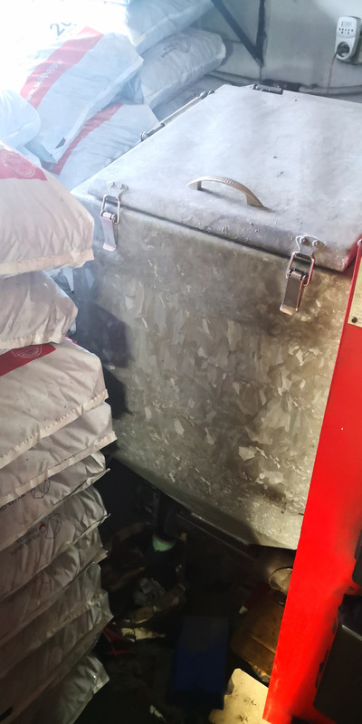

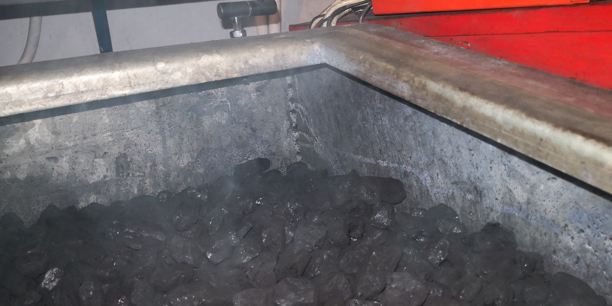

W temacie zasobników. Co by nie mnożyć postów.
Piec z podajnikiem mam od 15 lat. Ciągle ten sam, choć będąc świadomy tego, że to nie jest takie oczywiste, drugi przygotowany pod moją instalację C.O. stoi za domem od kilku lat. Nie wiem, czy będę kiedykolwiek go montował, ale obecnie, gdyby ten padł w sezonie, to nie dość, że trzeba czekać by wyprodukować piec pod komin (wkład) i instalację a nie na odwrót, to cena ponad x 2.
Żmijkę mam drugą i raczej i ta dobiega końca swojego żywota, bo już "produkuje" miał.
Zasobnik przez te 15 lat mam trzeci ! I raczej ostatni.
Bo po zgniciu dwóch poprzednich, trzeci, otrzymany do kotła "zapasowego" zawiozłem do wypiaskowania i ocynkowania. I wreszcie temat mam z bani. Na pytanie dlaczego sami tak nie robią ? odpowiedź brzmiała... a kto za to zapłaci ? Odpowiadam ja ! A oni mi na to, jedna jaskółka wiosny nie czyni 🙂
W cynkowni też byli zaskoczeni, padło kilka sugestii, że się pognie.. ostatecznie tylko lekko dekiel na płaskiej powierzchni, ale skwitowałem, że to nie jest miss Polonia. to ma służyć a nie wyglądać. I służy.
Edytowane przez der

@der Jeśli można wiedzieć ile ta usługa kosztuje,to jest od m2 czy na oko liczą?
Nie wiem ile teraz kosztuje, bo robiłem to ze 4? lata temu. Za cynkowanie zwykle płaci się za kilogram materiału cynkowanego, dlaczego akurat tak, nie wiem. Wtedy z przygotowaniem czyli piaskowane, czy śrutowane, oraz cynkowanie nie wyszło więcej niż chyba 200 czy 250zł. Obecnie to mniej niż połowa nowego. Na razie mam pełny pojemnik, ale za tydzień jak się opróżni to cyknę fotkę jak to wygląda w środku po 4 latach. Nie mam montowanego osuszacza. Nie dosuszam i nie sezonuję opału. Kupuję co miesiąc (bo tyle bez ścisku) mieści mi się w kotłowni., Obecnie mam 1,5 tego co zwykle i już ścisk jak na zdjęciu powyżej.
Dziś mogę pokazać ze środka co najwyżej tyle. Powtarzam, po 4 latach. Zero jakiejkolwiek konserwacji w trakcie. Zasobnik typowy. Z blachy co najwyżej półtorówki. W poprzednich po tym czasie i moim podejściu miałem parch na parchu. A pod nim oczywiście za niedługi czas dziury. W środku Karlik za 945 co by było w temacie wątku 😉
