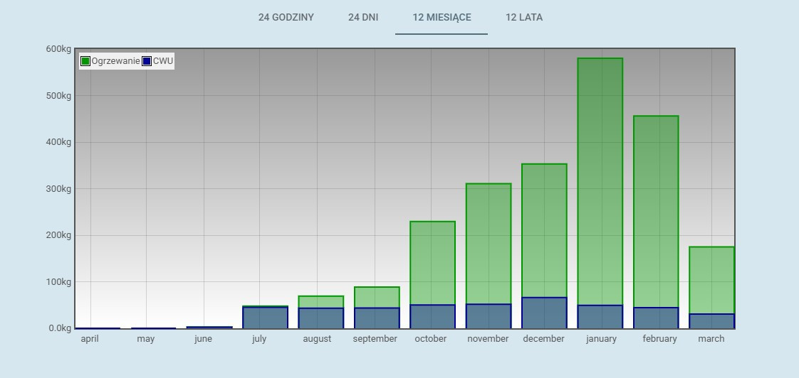

Ja mam kocioł na pellet innego producenta i jestem bardzo zadowolony. [instalacja z buforem ] Spaliłem około 2900kg pelletu od września do dziś. Ale patrząc na cyrki jakie są z pelletem będę dokładać PC by grzać w okresy przejściowe. Wadą samego pelletu jest miejsce które należy wygospodarować, wnoszenie, składowanie. I bardzo ale to bardzo niestabilna cena samego opału.

Mam bufor bo dla mnie wygoda. Jedne ustawienia stertownika. Do tego instalacja mieszana czyli 100% grzejników i 70% podłogówka w domu.   Wahania temp w domu w sezonie grzewczym mam 0.2 stopnia. Pytanie było o Windhagera ..trochę odbiegliśmy od tematu 🙂
