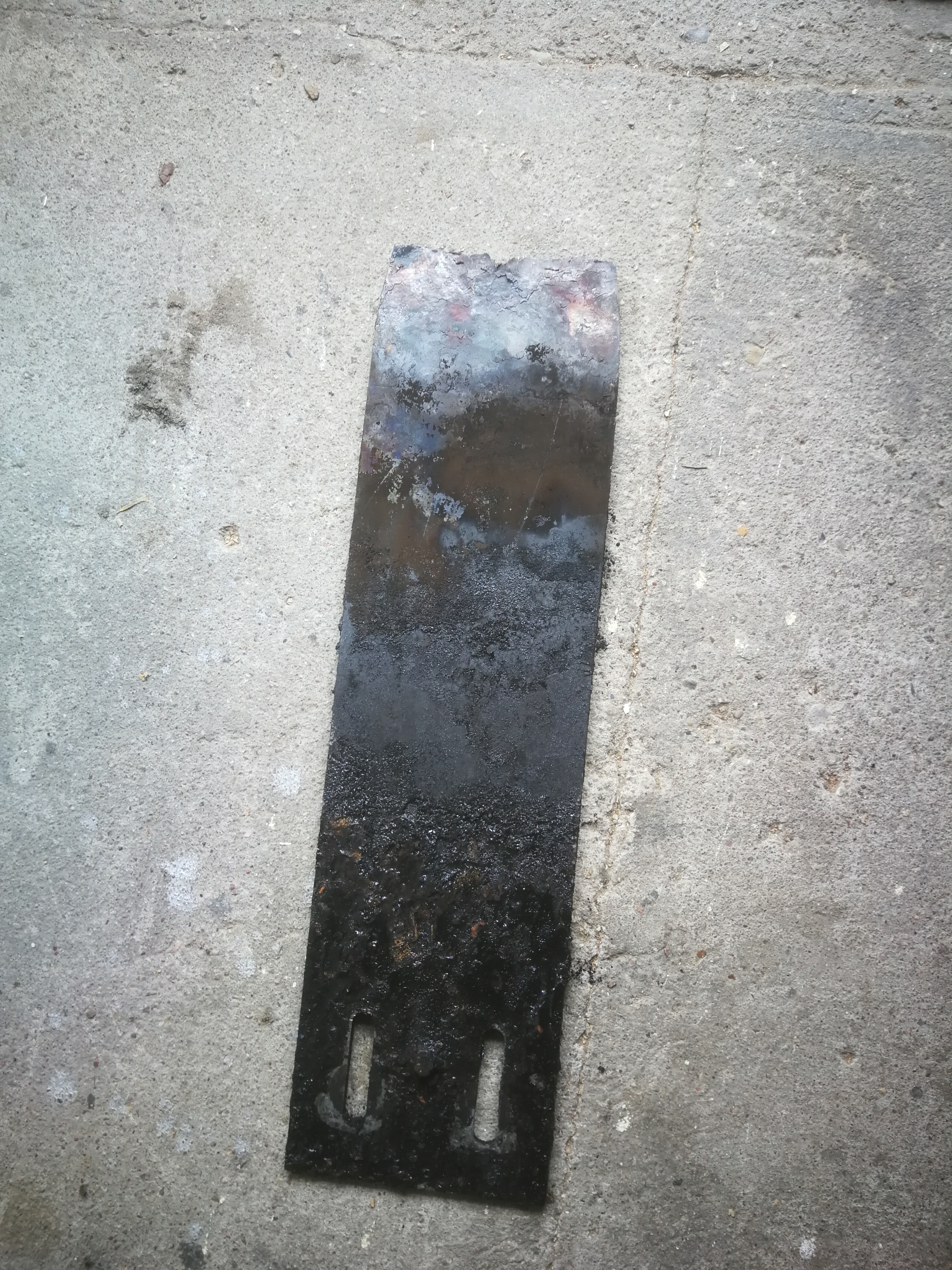

Przesłona opału MPM 14
Wymienial ktos ta metalowa przyslone lub rozwiazal jakos temat w inny sposob bo moja po 2 sezonach grzewczych cie upalila. W tej chwili plomien jest mocno potargany i czesto siega do polowy komory spalania.
Dospawałem brakującą część z blachy nierdzewnej 5 mm , mam nową zapasową .
  • 2 miesiące temu...
Mam ten element zrobiony nowy z nierdzewki trochę w innym kształcie. Jak wymieniałem bramkę na nierdzewną to ten element dopasowałem do kształtu . Zdjecia są na forach o MP-emie.
