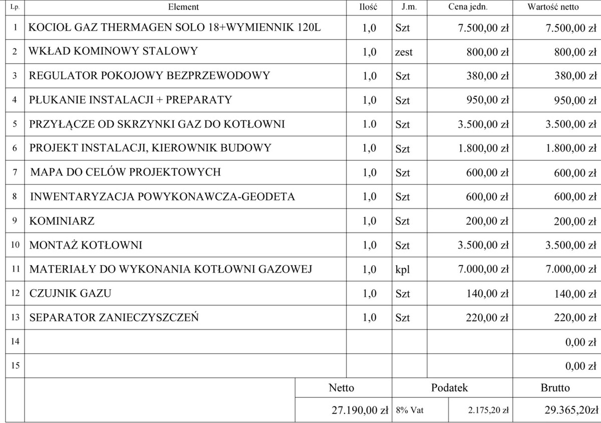

Witam, chciałbym spytać czy poniższa wycena modernizacji kotłowni węglowej w 110 metrowym ocieplonym domu z lat 70 jest adekwatna do bierzących cen oraz czy dobór sprzętu odpowiedni. Dom oddalony o około 5 metrów od gazociągu. Poniższa wycena z firmy z województwa podlaskiego.
Inny instalator w podobnej wycenie proponuje kocioł vc206/5-5 ten ma moc minimalną trochę niższą - 4,2 taka wystarczy czy szukać czegoś z jeszcze mniejszą mocą minimalną ?
Jaka jest instalacja - tylko grzejniki czy podłogówka też?
Interesująca jest pozycja 11 kosztorysu, co w niej jest?
Tylko grzejniki, instalacja otwarta, podejrzewam że w pozycji 11 materiały do zamknięcia instalacji typu naczynie przeponowe, odpowietrzniki, rurki, więcej nic nie było przewidziane. Na cieplo.app wychodzi 10,5 kW - zdziwiłem się że tak mało, chociaż na grzejnikach przy - kilka stopni wystarczy 40 stopni aby w domu było 23. Sterownik pokojowy pewnie najprostszy czyli on off.
Naczynie przeponowe z kotła powinno wystarczyć.
Do zamknięcia naczynia w większości przypadków wystarcza korek wkręcany w rurę
Kocioł termet gold 20kW będzie dla ciebie w sam raz, ma dużą modulację i jest znany wszystkim monterom kotłów gazowych
Jeżeli miałby być Vaillant to są jeszcze modele z mniejszą mocą minimalną np. VC 146/5-5 (3,3 kW) lub VC 20CS/1-5 (2,8 kW).
Ten VC 20CS/1-5 rzeczywiście sporo niżej schodzi, to jakaś nowsza seria w porównaniu do tego 206 ?
Dostałem jeszcze propozycję na IMMERGAS VICTRIX EXTRA 12KW, nie będzie on za mały ?
Jak bojler będzie do 150l, to teoretycznie powinien wystarczyć, ale powiedz dlaczego takie dziwne kotły ci proponują?
Najprostszy i najtańszy byłby termet 20kW.
Oferty od trzech instalatorów, każdy preferuje z jakiś powodów konkretną markę aczkolwiek nie upierają się że musi być konkretnie ten.
