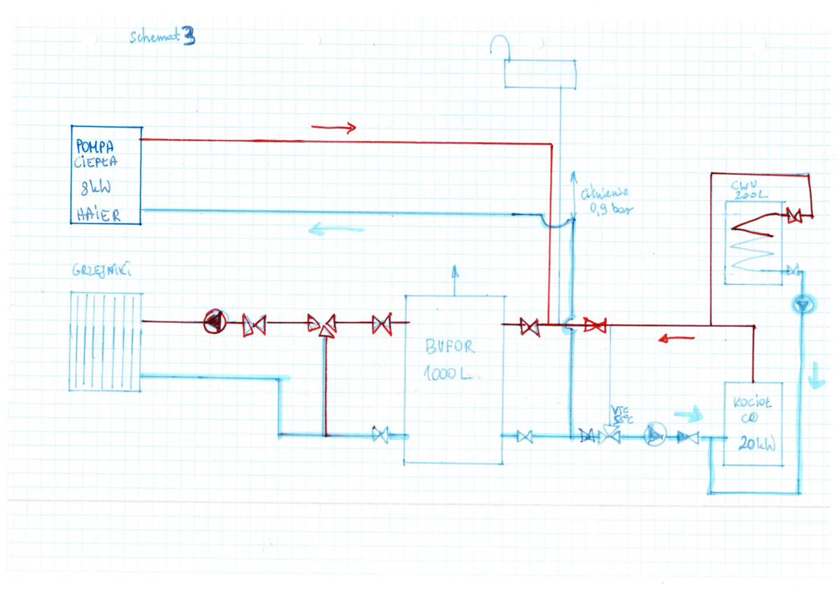

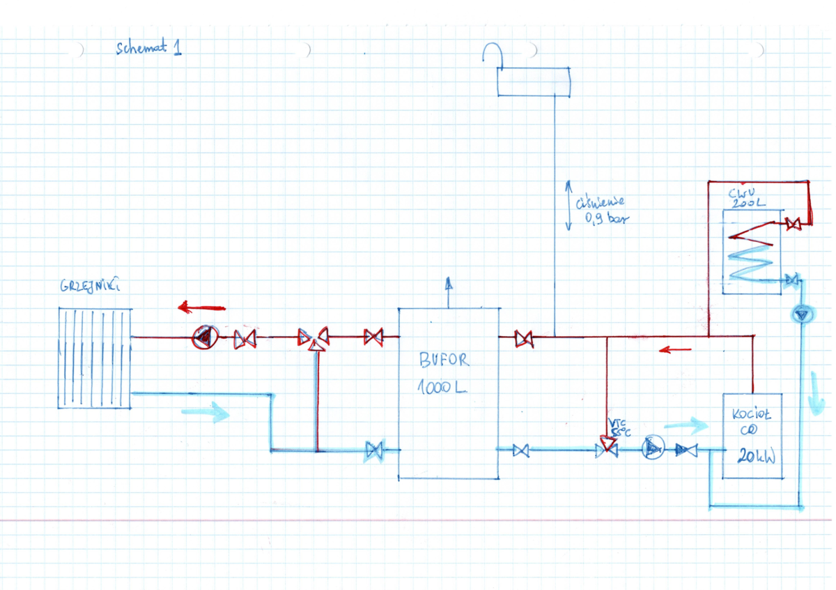

  1. Dostałem DTR kotła, niestety jest tam zapis że : "Kocioł może być podłączony wyłącznie do instalacji grzewczej typu grawitacyjnego lub z wymuszonym obiegiem wody, w systemie otwartym. Instalacja, w której będzie pracował kocioł musi spełniać wymagania Polskiej Normy PN-B-02413:1991 dotyczącej zabezpieczenia instalacji ogrzewczych wodnych systemu otwartego". W związku z powyższym mogę jedynie podłączyć kocioł do naczynia otwartego przelewowego (30-50l), który będzie zaraz nad kotłem w kotłowni, do tego wymiennik płytowy, zawór 3d termostatyczny do ochrony powrotu kotła (czy jest wymagany przy wymienniku płytowym ?) i pompa co. Natomiast obieg instalacji grzejnikowej z zaworem 3D i siłownikiem, pompa co, naczynie przeponowe (20-35l), zawór bezpieczeństwa 1,5-2 bar) Czy praktycznie mógłbym podłączyć go na własną odpowiedzialność w ukł. zamkniętym razem z zaworami DBV-1, bezpieczeństwa 1,5 bar i naczyniem przeponowym np. 50l i ustawić ciśnienie wstępne tak, żeby na zimno było 0,8 bar ?
  2. to który układ lepszy w praktyce ? ten 1-szy z zaworami 3d czy ten 2-gi z 4d

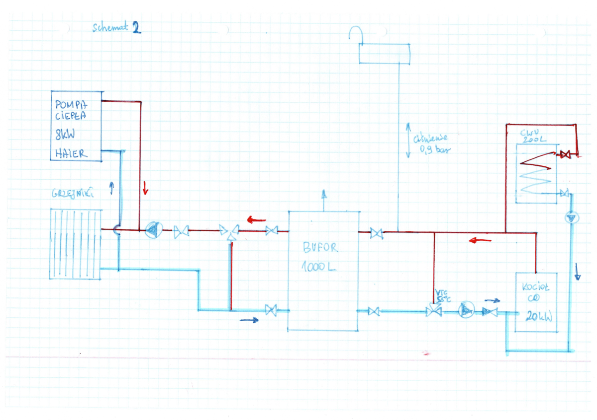

  3. Bufora nie będzie, kontaktowałem się z producentem, telefonicznie potwierdził możliwość pracy kotła w ukł. zamkniętym. Czekam na dokumentację. Czy zamiast 2 zaworów 3 drogowych, lepiej będzie zastosować 4d ? Wklejam schemat z forum kolegi @achechen poprawiony przez @sambor Gdzie w takim układzie wpiąć naczynie przeponowe ? - będzie ono pracowało w bardzo małym zakresie. Instalacja na zimno będzie miała ok. 0,8 - 0,9 bar, do max 1,5 bar. (ograniczenie kotła, oraz 2 zawory bezpieczeństwa).

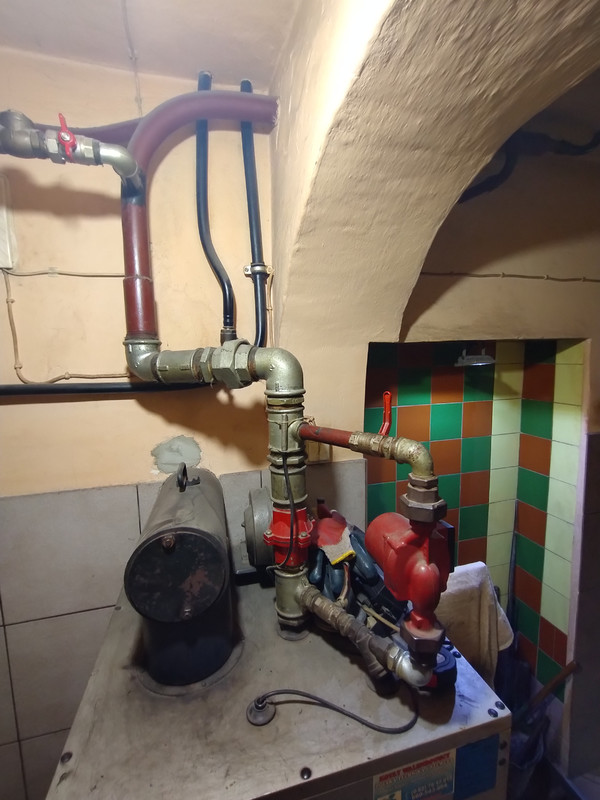

  4. Hej, Czy taki schemat jest poprawny ? (kocioł będzie w układzie zamkniętym). Czy pompy nie będą sobie "podkradały" wzajemnie wody ? Proszę o dodanie w odpowiednich miejscach zaworów zwrotnych , bezpieczeństwa i DVB 1 Regulus Instalacja stara, grzejniki żeliwne, kocioł o mocy 21 kW. PS. Schemat zapożyczyłem z forum i trochę przerobiłem

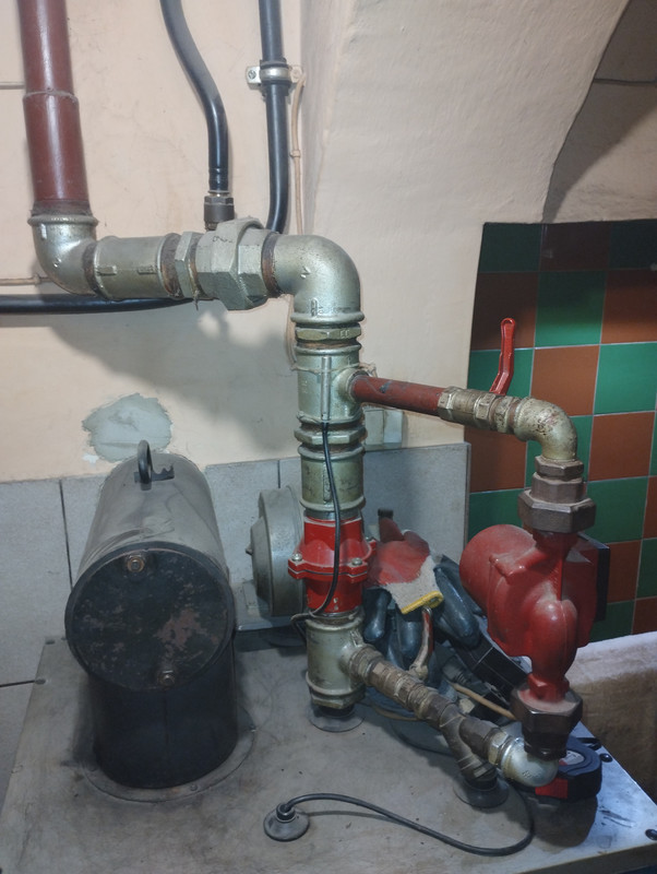

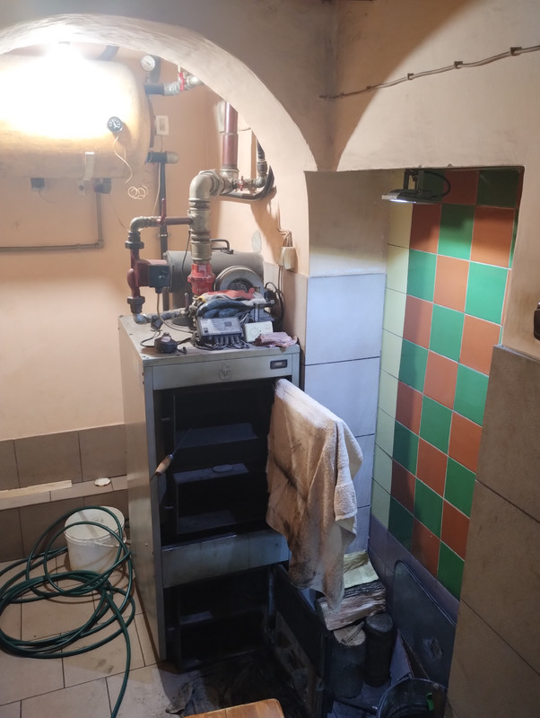

  7. Cześć, Jak najlepiej podłączyć kocioł na węgiel Setlans Selvan (2014r.) zwykły górniak do instalacji co - z racji już odciętego naczynia po remoncie łazienki z 10 lat temu nie ma teraz możliwości wrócić do układu otwartego, więc musi być zamknięty. Producent dopuszczał zamknięty (max 1,5 bar) To wystarczy do układu zamkniętego ?: 1. zawór bezpieczeństwa 1,5-2 bary (prewencyjnie nawet 2 szt.) 2. zawór schładzający np. Regulus dwufunkcyjny DBV1 ? 3. Naczynie przeponowe dobrane do pojemności wodnej instalacji - powinno wystarczyć 35-50l Dom typu kostka - lata '70. Instalacja stara grawitacyjna, grzejniki żeliwne ok. 8 szt. Dodatkowo ma być zasobnik CWU ok. 150-200l Kocioł podłączyć na zaworze termostatycznym 3D VTC np. 55-60st. C ? Równolegle na wyjściu z kotła osobna pompa do grzania CWU ? Obecnie jest ogrzewnie miejskie z mpec, własny wymiennik ciepła, ale od 2018 r. ceny wzrosły 300% i zostanie testowo przez nadchodzący sezon, jeśli kocioł się sprawdzi to będzie zbędny - koszty grzania sieciowego są ogromne.
