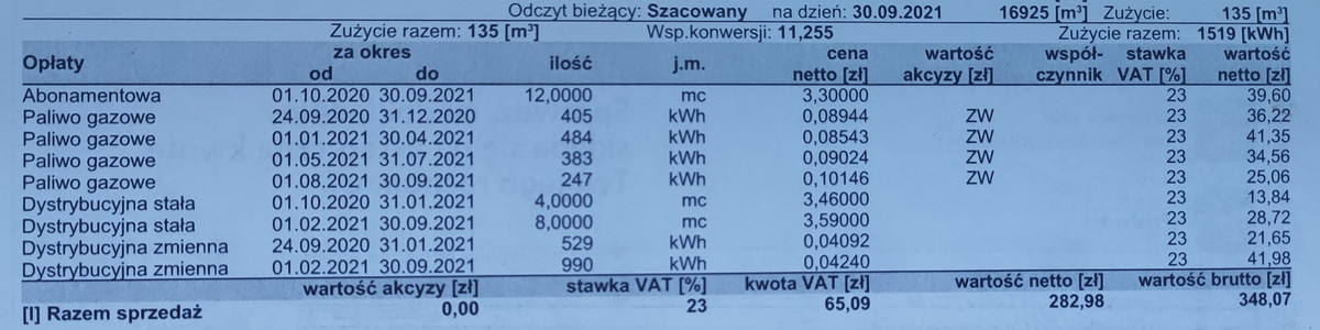

Cena gazu z ostatnie faktury. Rozliczenie mam roczne więc doskonale widać podwyżki.
Cena kWh kosztuje 23gr
Co ciekawe cena paliwa to niecałe 1/3 rachunku ;).
Doskonale widać tutaj kierunek w ktorym podają wszystkie molochy.
Taki duży procent kosztów stałych, bo używasz gaz tylko do kuchenki gazowej. Koszty stałe są stałe[emoji3]. Tak jak OC, przegląd w aucie, płacisz jednakowo czy jeździsz mali lub nie. Przy ogrzewaniu gazem procentowa ilość kosztów stałych względem rachunku leci mocno w dół.
Tu widać, że po ostatnich podwyżkach cena gazu z dystrybucją to 14,386 groszy netto, tj. 17,6947 brutto
Rozumiem że Ty płacisz za sam gaz, a pozostałych kosztów stałych i tych z litanii na rachunku, vatu nie płacisz i cena za 1kWh wychodzi Ci zupełnie inna?
Za jakiś czas może dostaniesz rachunek za wodę w  M3 + opłata stała, koszty przesyłu wody + koszty przesyłu ścieków, OZE, opłata dystrybucyjna, mocowa itp. i dalej będziesz twierdził że M3 wody kosztuje x, a resztę to są opłaty stałe i wszystko zależy od  ilości osób korzystajacych z toalety i pory dnia w której korzystają.
Dodaj że tyle kosztuje przy takim a nie innym zużyciu, bo ja ogrzewając gazem, zużywając 10x więcej kWh zapłacę za tą kWh juz 20 groszy. A w zimie gdzie jest największe zużycie jeszcze mniej.
I niema czegoś takiego jak jeden realny koszt kWh z gazu bo każdy zapłaci inaczej w zależnosci od taryfy i przede wszystkim zużycia. Jak ktoś ma W2 i zużyje w styczniu 15m3 to mu koszt kWh wyjdzie kosmiczny w porównaniu do osoby na taryfie W3 która zużyła w styczniu 300m3.
Edytowane przez Jaco80
To zużycie co podał oraz koszty opłat stałych sugeruje korzystanie z taryfy W1, czyli tylko do gotowania. Ja płacę podobnie, bo 61 zł za dwa miesiące za gotowanie na gazie. Jak były wcześniej butlę to taka butla starczała mi na okres od 3 do 5 tygodni. Średnio można było przyjąć butla na miesiąc. W tej chwili kosztuje u nas 80 zł. Za gaz z sieci płacę 30 zł za miesiąc do gotowania.

Chyba wkleiłem cały rachunek więc nic nie ukrywam.
U mnie za ostatnie 12 miesięcy od października do października wyszło 3 349,15 zł. A w Kwh wg faktur 19 269 Kwh Średnio kWh wyszła 0,173 zł brutto z wszystkimi opłatami. W tym sezonie myślę że 3 gr wyjdzie drożej.
