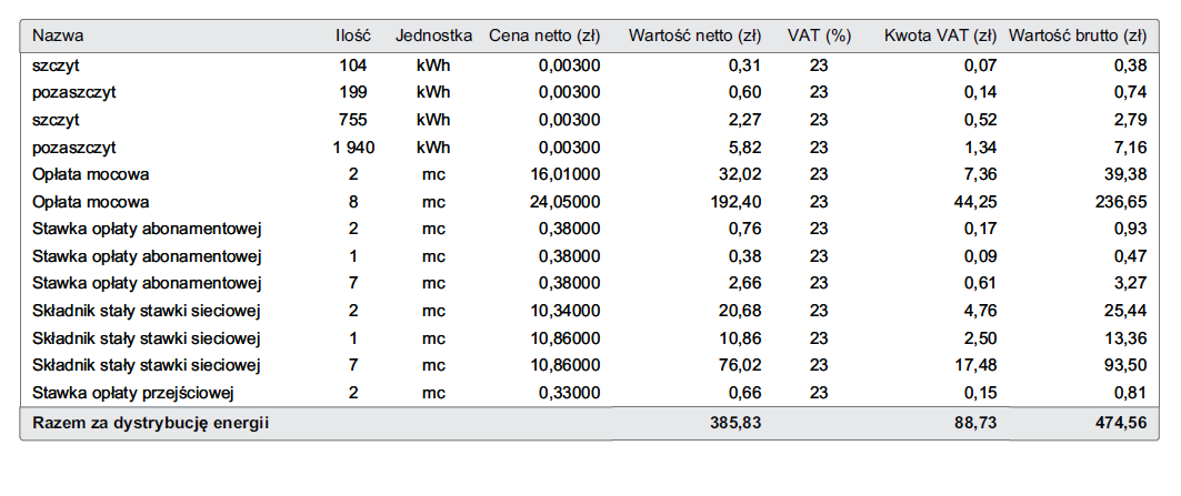

I jeszcze jedna rzecz którą musisz wziąć pod uwagę. W tej chwili opłata mocowa ma cztery progi. ty zakwalifikujesz się do tej najwyższej, jak większość na domkach. Ale od 2028 roku prawdopodobnie będzie to rozliczane za pobrane kWh, więc zostaniesz z ręką w nocniku. Cały, całkiem dobrze wykombinowany i ładnie wyglądający plan ładowania magazynu w taniej taryfie przy obecnych rozliczeniach, rozsypie się jak domek z kart.

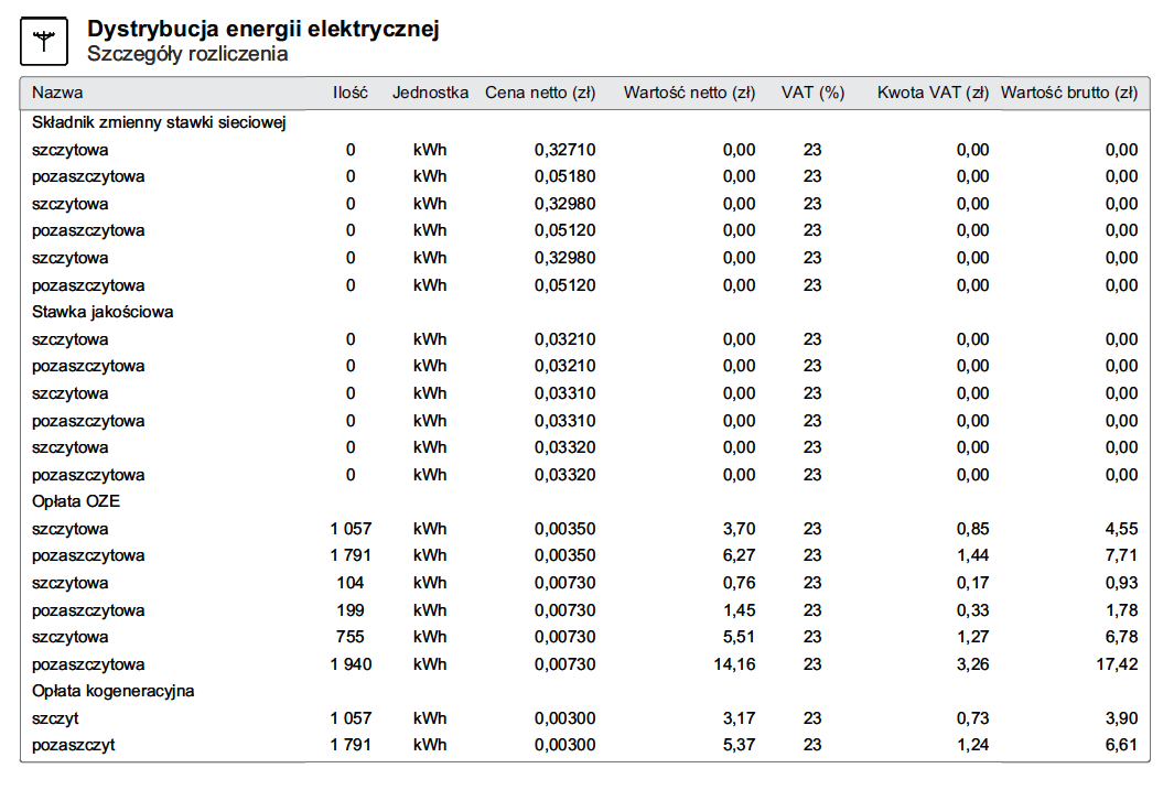

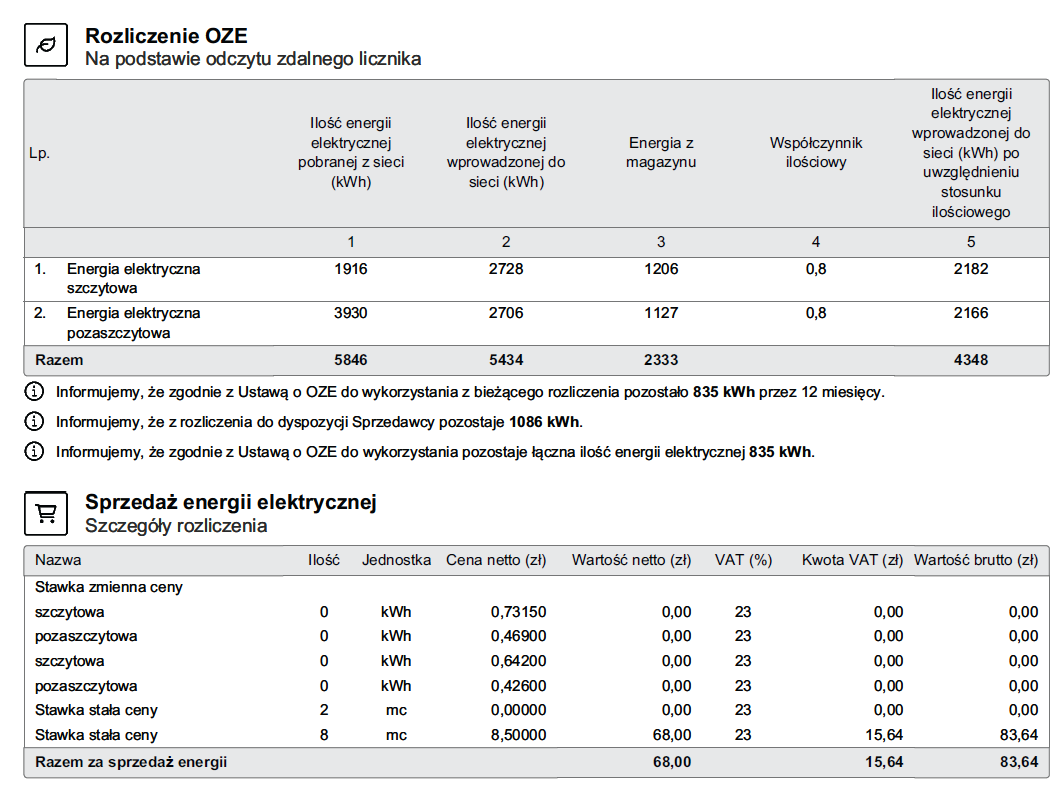

Dostałem fakturę z Eneri, ups ... z Orlenu
Opłata stała za "manie licznika" rozliczającego fotowoltaikę wzrosła w tym roku o 100%
Co za rok będzie?
Nie mam pojęcia co to za opłata. U mnie nie występuje taki składnik.
Występuje. To wszystkie opłaty stałe na fakturze. Bo za prąd nie płacę, wystarcza mi to co mam a magazynie.
Prywatnie to każdy sobie może nazywać opłaty stałe jak chce. Jeżeli ktoś chce konkrety, to raczej nie pomaga. Ja za prąd też nie płacę, ale płacę za dystrybucję energii. Chodzi o koszty całkowite ogrzania domu, CWU i zużycie energii na potrzeby własne. Twoim głównym źródłem energii jest ekogroszek. Ale to jest nie ważne, pewnie jest finansowane z wirtualnego portfela za oddaną energię do sieci.
