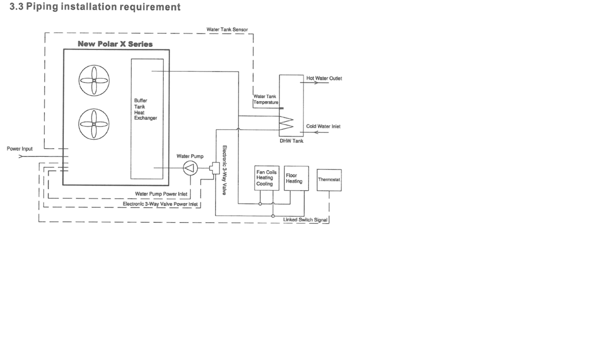

Witam !!
Możecie mi pomóc w doborze mocy PC Raczej zostanę przy pompie Inverter NL-B345II/R32 12,5 kW (parametry i cena są rozsądne)
Dom 170 m kw nowe budownictwo , okna trzy szybowe , ocieplenie styropian 100 mm ściany 200 mm wełny stropodach.
Jaką dobrać moc 12,5 kW czy mniejszą 8,5 kW Drugie źródło ciepła kocioł gazowy + węglowy
PC chcę tylko grzać dom .

Klamka zapadła >>Inverter NL-B245II/R32 8,5 KW
Teraz mam pytanie do kolegów:
Pompa ma wbudowany  zbiornik buforowy 70L czyli nie muszę już stosować dodatkowego zbiornika buforowego?
Chcę ją podłączyć bezpośrednio do instalacji OC
Czy w przypadku wbudowanego zbiornika buforowego muszę użyć zawory przeciwzamrożeniowe ?
Czy instalację CO mogę bez problemu zaleć wodą (zewnętrzny ZB ? ) czy muszę roztworem glikolowym ?
I jeszcze jedno czy PC ma wbudowaną pompę obiegową do CO czy trzeba zastosować zewnętrzną ?
Dziękuję za odpowiedź i pozdrawiam !!
Edytowane przez robo1973
Te wszystkie Twoje wątpliwości zapewne wyjaśni sprzedawca pompy.
Jedynie chciałbym sprostować informację, ta pompa ciepła nie posiada bufora o pojemności 70 l.
Jest to po prostu, prosty (prymitywny) wymiennik ciepła.
Pompy CO także nie posiada, optymalna pompa powinna być o wydajności 245 l/h.
Edytowane przez Witek-z-Ulicy
A ten prosty (prymitywny) wymiennik ciepła to nie robi czasem za bufor ? Posiada pojemność 70 l, tam jest grzana woda
i następnie rozprowadzania w CO. Na schemacie połączenie producenta nie ma nigdzie wymiennika tylko prosto z bufora na instalacje
