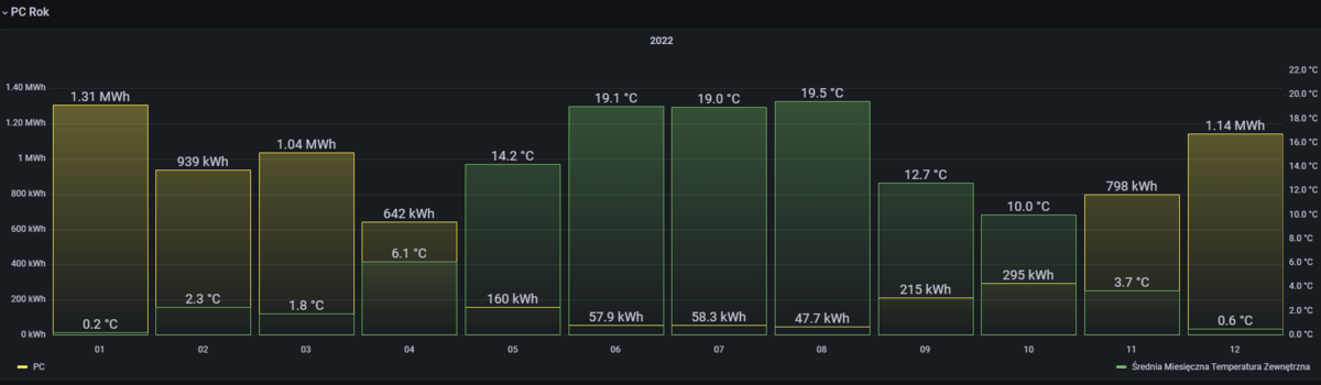

Zużycie prądu przez  pompę Haier 8kW za rok 2022.

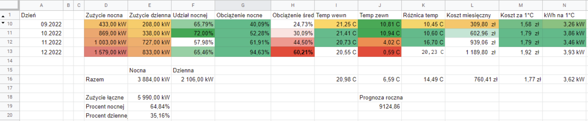

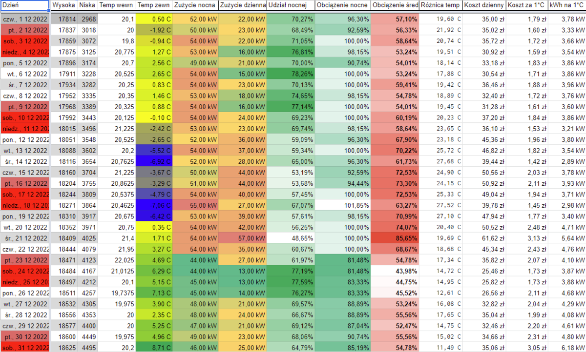

A czy ktoś może z własnego doświadczenia podać mi jak wygląda SCOP tej pompy w użytku? Jest szansa utrzymać to w sezonie zimowym w okolicy 3*C?
Zastanawiam się jak by się to miało do przejścia z bezpośredniego ogrzewania elektrycznego (podłogówka, 6kW grzałka w bojlerze, 100 mkw mieszkania w starej 100 letniej kamienicy, drewniane okna, częściowo ocieplona od wewnątrz), od września do utrzymaniu w mieszkaniu 20-21 *C zapotrzebowanie nie wyniosło więcej niż 6kW.
Tak to wygląda przy ogrzewaniu CO+CWU grzałkami. Bufor ciepła oparty o bojler 140l z płaszczem wodnym z którego jest ciepła woda użytkowa + bojler 120l jako bufor do CO
Edytowane przez trailong
Zużycie prądu, po zamontowaniu PC, podziel przez (bezpieczne) 3. Wyjdzie Ci zużycie dla pompy.
Ciekawa tabelka. Do jakiej temperatury grzejesz bufor. Ja zauważyłem że nie ma sensu grzać w nocy do wysokiej temperatury.
Do 85*C
A jesteś w stanie określić mniej więcej czy taka pompa jak w tym wątku 8kW będzie wystarczająca?
Przy pompie lepiej bojler podgrzać 2x dziennie do 46-48* niż raz na dwa dni grzać na maxa. Tutaj ważne są max. wartości temperatury dla utrzymania dobrego COP.

4 godziny temu, trailong napisał(a):
Do 85*C
A próbowałeś grzać taki bufor tylko do potrzebnej temperatury? Zobacz sobie spadek temperatur w czasie. To tylko taka sugestia.

Fajny test , nawet haier zaniża swoje dane w sumie to dobrze chyba , pompa tania a w sumie nie ustępuje za dużo 2-3 krotnie droższym .
Bardziej przydatna będzie różnica w żywotności tych pomp. Biednego nie stać na tanie rzeczy.
Tylko o żywotności to dowiemy się już grubo po gwarancji.
