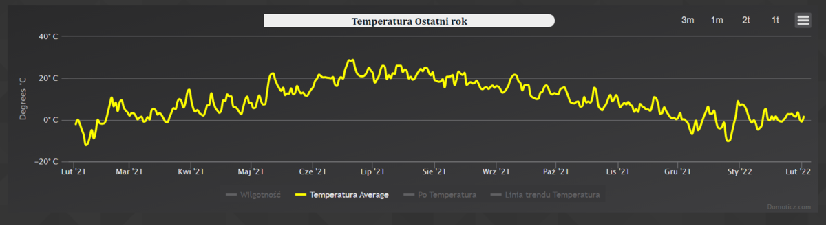

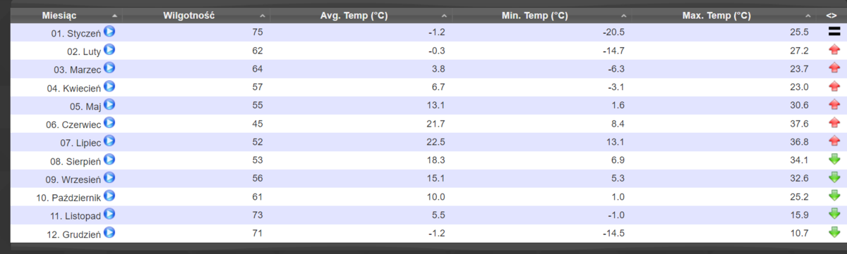

Średnia temperatura z mojego rejonu (cały rok)

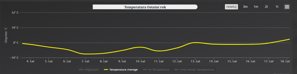

Fragment lutego
Maksymalną proszę się nie sugerować, ten czujnik akurat na słońcu .-) Więc chwilowy wzrost, to zwykłe przekłamanie.

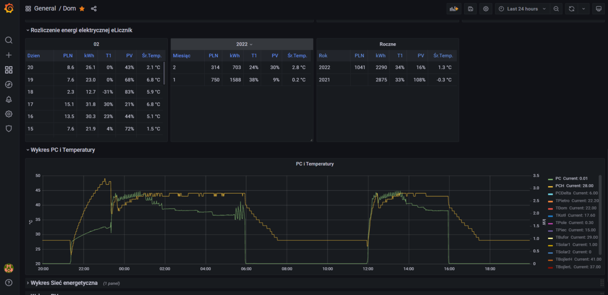

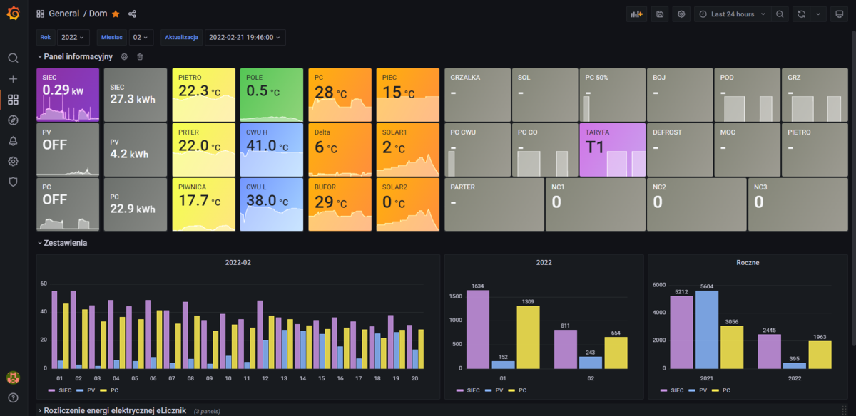

Witam. Chciałem przedstawić moje wyniki pracy pompy ciepła Haier 8kW ( może komuś kto zastanawia się na zastosowaniem tej pompy będzie pomocny).
Pompa zamontowana w maju 2021, dom stare budownictwo ok.160mkw nie ocieplony / okna plastik 3kom. słabe ok 8lat / instalacja co na parterze podłogówka + grzejniki , piętro grzejniki. Pompa podpięta do bojlera CWU 220l i bufora 300l.
Po eksploatacji do dnia dzisiejszego jestem z pompy bardzo zadowolony. Obecnej zimy praktycznie nie musiałem korzystać z kotła węglowego (przepaliłem może trzy razy aby podsuszyć kocioł). Przy największych mrozach tej zimy tj. -10 chwilowo -15 pompa nie była w stanie utrzymać zadanej temperatury w domu (22.0 - start grzania 22.8 stop grzania) i temperatura spadała do 21.5 ale to i tak nie źle według mnie bo w życiu się tego nie spodziewałem. Stosuję własnej konstrukcji sterownik do sterowania pompą ,kotłem, co, cwu.
W załącznikach dane z dzisiejszego dnia oraz zużycie w tym roku.
