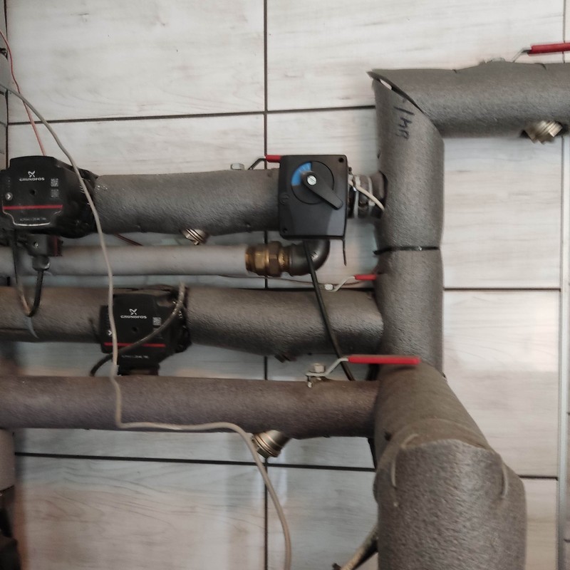

  • Zgodnie z zapowiedzią piszę parę słów o instalacji monobloku Haier 8kW. Instalacja połączona z CO budynku przez wymiennik płytowy SECESPOL 45kW (wiadomo przy 90/70 st.). Sądzę, że przy niższ

  • Witam. Może przybliżę  kilka moich doświadczeń z montażu i eksploatacji PC 8kW.Instalację projektowałem również sam a wykonanie zleciłem hydraulikowi. Na początku również bardzo obawiałem się wod
