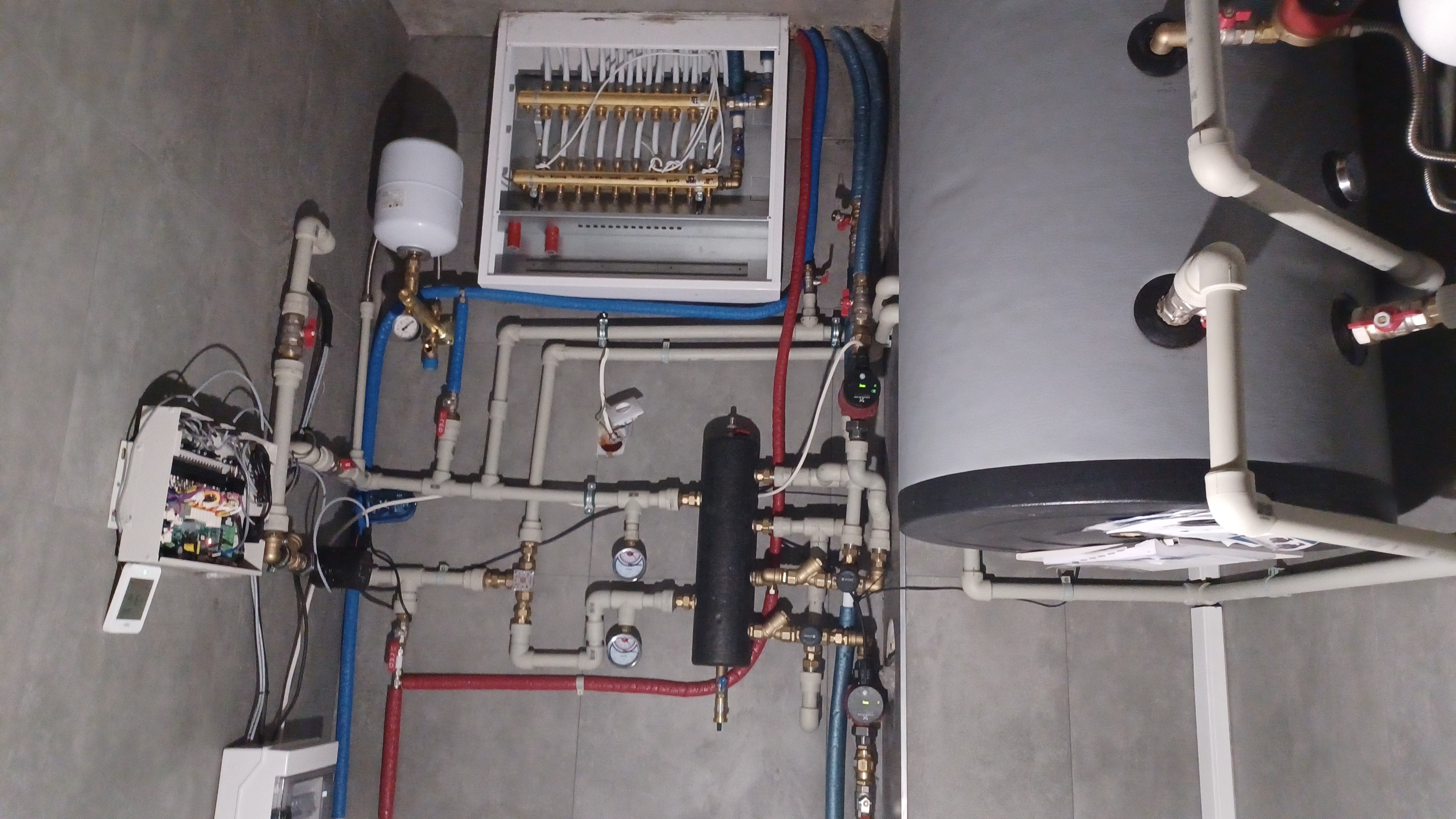

Witam, może ktoś wie jak wymusić działanie pompy obiegowej w PC Haier 8KW?
Chodzi mi o sytuację w momencie  kiedy jest awaria prądu wtedy dom zasilam małym generatorem 2KW (Oświetlenie, telewizor, lodówka itp.) zależy mi w takiej sytuacji na tym aby pracowała pompa obiegowa zasilana jak dom z tego generatora aby zapobiec zamarznięciu PC. Mam bufor w którym jest wystarczająca ilość ciepłej wody.
Oczywiście posiadam przy PC zawory antyzamrożeniowe ale nie chciał bym aby przy każdej przerwie w dostawie prądu zawory spuszczały wodę z instalacji.
Zawory zawsze możesz zlikwidować i dolać glikolu propylenowego w proporcji do max minus 6 stopni to wystarczy na największy mróz a co do pompki jak dasz zasilanie jakiekolwiek oczywiście 230 volt to ona ruszy bez jakiejkolwiek ingerencji a jauż na pewno jak będzie mróz bo ona tak zaprogramowana i tyle.
Bezpieczniej będzie założyć dodatkową, tanią pompkę na by-pasie i zasilać to z małego UPS-a za 100zł. Zanim ktoś wykryje że nie ma zasilania i odpali agregat, może być za późno.
Z tą dodatkową pompką to dobry pomysł, ale mam już wszystko ładnie polutowane i ocieplone wolał bym wykorzystać pompkę z PC ,ale boję się uszkodzenia elektroniki PC jeżeli wepnę 230v z generatora równolegle na pompkę obiegową. A może da sie gdzieś w opcjach serwisowych wymusić dzialanie pompy obiegowej przy wyłączonej PC?
Pompkę zrób przez przekaźnik, przy zaniku zasilania przełączy się na UPS`a

Potrzebuję pomocy. Przy zmianie programu z cwu na co pompa daje info e8 o ograniczeniu przepływu. Hydraulik stworzył instalacje tak że na zasilaniu zainstalował zawór 3d przed sprzęgłem czy to jest poprawnie w haier 8 kw?
Sprawdź zawór trójdrogowy, czy siłownik przełącza. Może nie przełącza całkowicie, albo wcale stąd ten błąd
