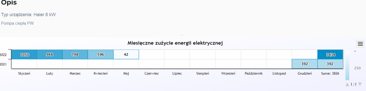

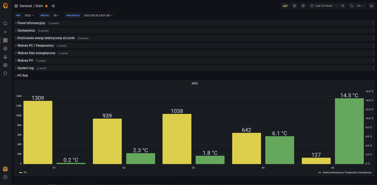

W mojej instalacji zużycie w tym roku wygląda tak. Do marca pompa pracowała na wymienniku a później bezpośrednio na wodzie. Dom duży, stary i zimny.
Nie możesz sugerować się wyłącznie tym że z pominięciem wymiennika spadło zużycie prądu. Zauważ zmianę temperatury i uważam że to ona jest głównym sprawcą tej zmiany.
