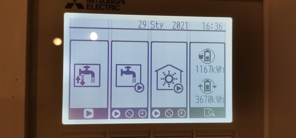

U mnie pompa Mitsubishi 11,9 kw, cop wychodzi w styczniu ok 3,14. Wcześniej jak miałem zasypowca potrafił 2 worki orzecha zjeść. Województwo mazowieckie. Także ja jestem zadowolony z pompy. Pozdrawiam.

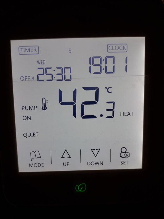

Witam. U mnie zuzycie przy -5 bylo 39kWh,  pomiar całkowitego zuzycia , czyli pranie , gotowanie , (cwu tylko w 2 taryfie - grzałka 1kW + 2 grzałka 600W załączana przy nadprodukcji fotowoltaiki). 19kWh w 2 taryfie. Troche modernizuję - dokupiłem czujnik temperatury (salus PS 600 + przekaznik SR600) którego czujka umieszczona jest w miejscu termometru górnego w buforze. Przekaznik podaje sygnał na zapotrzebowanie ogrzewania w ATW. Powyzszy zestaw dołozyłem do systemu smart sallusa , bedę chciał zrobic regułę załączenia pompy ciepła od sygnału z głowic kaloryferów i temp. w buforze ale tylko w nocy, bo mnie wqrwia szum w rurkach ?) Obecnie sygnał z glowic załącza pompkę co. Jeszcze czeka mnie wymiana pompki co (zakupiona WILO YANOS PICO 2) oraz montaż dodatkowego filtra magnetycznego Vortex.
To chyba rozbiore pc i docieple , skoro tak napisał motyl. A i jeszcze jedno - na sterowniku mam wyswietlona godzine wyłączenia pc  : 25:30 !!! he he coś maja skopane , no chyba ze ja nie wiem o godzinie 25...
Czy widzicie różnice w ustawieniu pracy pc w tryb  turbo a tryb eco? Bo ja nie.

Co do trybów to też nie zauważyłem różnicy. Różnica natomiast jest jak dam połowę mocy na ATW;)

W trybie quiet pompa pracuje ze zmniejszoną wydajnoscią. Rozkręca się max do 60 hz.
U mnie tak pracuje i nie taktuje zbyt często,

Włączyłem quiet dla testu u siebie na 3 dni. Wszytko fajnie...chodziła ciszej. Sprawdzając w debug raz widziałem jednak 68Hz - ale to nic - wiatrak jednak kręcił sie wolniej i było ciszej.
Zaskakujące jednak jest to, że zużycie prądu wzrosło ok 30%(!!!) w porównaniu z trybem EKO. I tak przy temp na zewnątrz ok -1 pobierała ok 44kwh/dobę. W eko przy -5 mieściła się w 30kWh...
Na dniach domonitoruję zużycie ciągłe prądu, wtedy sprawdzę jak te tryby przekładają się na kWh/PLN
Dysponujecie może jakąś dodatkową informacją czym się te tryby charakteryzują poza lakonicznymi TURBO/CICHO/EKO?

To ciekawe co zauważyłeś z tym zużyciem, U mnie pompa wisi na ścianie, więc cały czas pracuje w trybie quiet.
Jeśli faktycznie miałaby zużywać więcej prądu to przejdę na Eko. Podziel się proszę wynikami pomiarów ( ja mam nieopomiarowaną  pompę ).
W trybie quiet sporadycznie rozkręca się powyżej 50 Hz.
Wydawało mi się, że jeżeli sprężarka pracuje z mniejszymi obrotami, to zużywa mniej prądu. Pozostałe obciążenia ( pompa obiegowa i wentylator ) pozostają bez zmian.
Moje spostrzeżenia:
Tryb quiet - ograniczona praca sprężarki.
tryb eko - praca nomalna
tryb turbo - szybsze podgrzewanie, wyższe obroty sprężarki, wyższe obroty wentylatora.
No tak właśnie podejrzewałem, że tryb Quiet jest cichszy kosztem efektywności i w konsekwencji zużycia prądu aby utrzymać zadane temperatury.
Dość ciężko jest porównać różnice w trybach pracy bo musiałby być te same warunki pracy pompy przez dłuższy czas i podobny odbiór ciepła.
